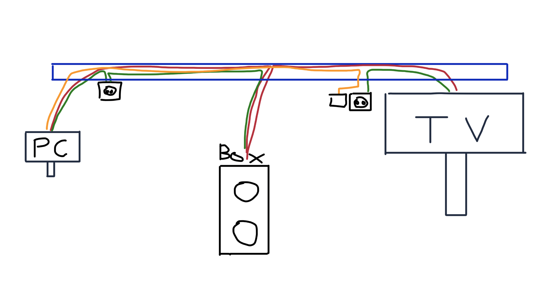

ich habe mir einen Kabelkanal gekauft um ein wenig Ordnung in meine ganzen Kabel zu bekommen. Mein Lautsprecher brummt/summt leider allerdings wenn ich auf Aux In umschalte.
Erst dachte ich es liegt am Stromkabel, da ich ein neues gekauft habe (länger). Das kann ich ausschließen, da der Lautsprecher nicht brummt/summt, wenn ich auf Radio umschalte. De facto MUSS es über das Klinkekabel kommen. Liege ich mit meiner Betrachtung da richtig - wie seht ihr das?
Im Anhang findet ihr den Aufbau meines Kabel Kanals. Dies hier sind meine Klinkekabel:
Vom PC zur Box, 3m Kabel und einmal vom TV zur Box, 10m Kabel.
Habt ihr eine Idee, wie ich das lösen kann? Denkt ihr, es bringt etwas ein Klinkekabel mit Abschirmung zu kaufen?
Wenn ja, welches?
Im Kabelkanal befindet sich einmal ein LAN Kabel, welches aber sehr gut abgeschirmt ist, das Stromkabel für die Box sowie die beiden Klinkekabel von TV und PC zur Box. Ich sehe da eigentlich weniger ein Problem...
Im Bild sind die Klinkekabel rot, Stromkabel grün und das LAN Kabel in orange.
Belehrt mich eines besseren.
Viele Grüße und Dankeschön!

Welche Lautsprecher und welches Mainboard?
Du schließt eine Box gleichzeitig per klinke an Fernseher und PC an?
Na welches Mainboard in deinem PC verbaut ist.
Die Probleme treten auf egal ob PC oder Fernseher angeschlossen ist? Lag das Problem auch schon vor bevor du die Kabel neu verlegt hast? Welche sonstigen audioanschlüsse ausser klinke bietet der Lautsprecher?
Dann ist der PC nicht sauber geerdet bzw. Audioausgänge nicht gut geschirmt, leider gängiges Problem. Stelle am PC auf ein USB-DAC um wie das Sharkoon Gaming DAC Pro S V2, oder verwende nur digitale Übertragung.

Also das Problem tritt bei beiden Klinkekabeln auf, sowohl das vom PC als auch das vom TV... daher denke ich, dass es auch nicht an dem Mainbord des PCs liegt. Ich habe ein MacBook Pro 15'' Late 2016. Welches Mainboard da verbaut ist, weiß ich leider nicht..
Bis auf den TV sind alle Geräte (auch die Box) an dieser Mehrfach-Steckdose angeschlossen: https://www.amazon.de/gp/product/B000YBXU6Q/
Okay, jetzt bin ich komplett ratlos...
Ich habe das Strom und Audiokabel aus dem Kabelkanal genommen, die Box an einer anderen Lautspreche in einem anderen Raum angeschlossen und das 10m Klinkekabel am TV (ohne Kabelkanal). Und das brummen ist trotzdem noch.. woran kann das liegen?
Kann es daran liegen, dass es hier viele WLAN Signale gibt (Stadt) und das Klinkekabel nicht abgeschirmt ist?

Das brummen existiert sogar, wenn ich das Klinkenkabel vom TV abstecke und es nur einseitig an der Box angeschlossen ist.
Sehr interessant ist, dass es deutlich weniger brummt, wenn ich das 10m Klinkenkabel zusammenrolle-/halte. Wenn ich es auf mache, wird das brummen wieder deutlich stärker. Die Kabellänge spielt dabei keine Rolle, ob 3m oder 10m.
