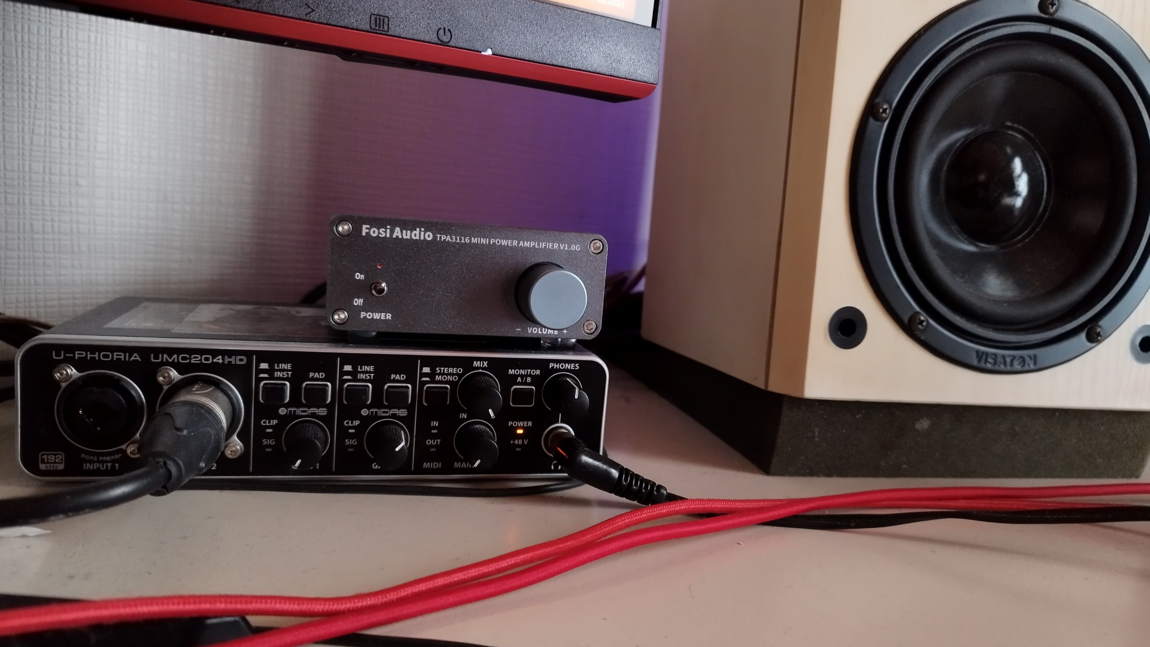

Für mein PC-Audio habe ich ein Interface und einen kleinen Class-D Amp, dazu passive, 30 Jahre alte Custom-Speaker die vieles was es heute so gibt noch immer in den Schatten stellen.
