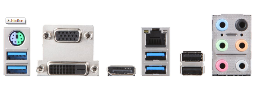

Ferritkerne habe ich an beiden Enden angeschlossen aber das knirschen habe ich immer noch hin und wieder. Toslink kann ich nicht benutzen weil mein Motherboard diesen Anschluss gar nicht hat:

Wenn dein MB diesen Anschluss nicht hat, kannst Du gerne deinen Rechner mit einer neuen, hochwertigen PCI (Express) Soundkarte aufrüsten. Die Soundblaster auf dem Bild hat sogar Toslink in+out
