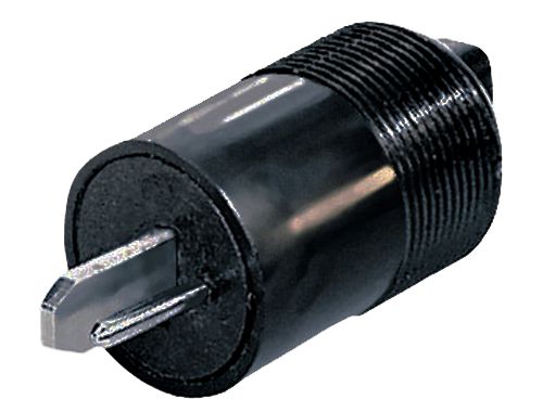

Ich glaub er meinst solche stecker ... und ne die müssen an einen Verstärker ... wobei sehr alte Fernsehgeräte hatten sogar dafür mal Buchsen gehabt .
