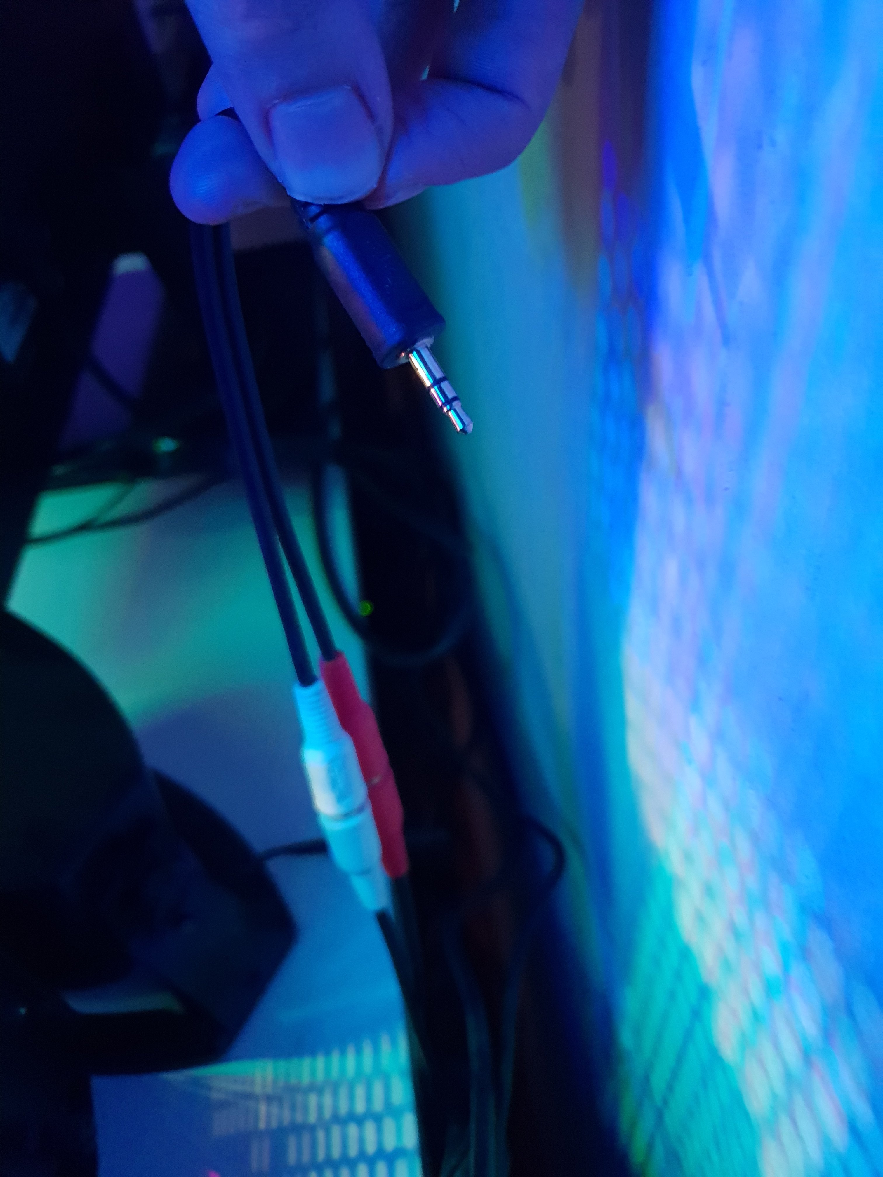

Hi ich hoffe jemand kann mir helfen.
Ich will meine PS4 und einen Nintendo Mini Classic aus diversen Gründen, an einen meiner beiden Computer Bildschirme anschließen. Problem ist, ich habe keinen Ton. Gibt es eine Art Splitter der meine PC Stereo Lautsprecher mit meinem Computer und der PS4, bzw dem Nintendo Mini Classic verbinden kann?
Danke

Meine Idee, irgendwie diesen Anschluss siehe Foto im Upload. der an meiner Soundkarte am Computer hängt zu duplizieren und an den Audio vom Monitor anschließen.
Geht das?
Sind das nicht jeweils nur Eingänge?

Edit:
habe eine weitere Idee, vielleicht ein Toslink Kabel an die PS4 anschließen und an meine Soundkarte? Die hat nämlich optische Anschlüsse. Würde ich die Ps4 an die PC Soundkarte anschließen, läuft dann der PS4 Ton über die Lautsprecher, welche über den Audio Anschluss an der Soundkarte (siehe Foto) angeschlossen sind? Müsste doch gehen oder?
Der Nintendo kann dann von mir aus die Lautsprecher vom Monitor nutzen.
Edit:
Nein, denn das ist i.d.R. ein Ausgang und kein Eingang.
Ja aber die Soundblaster Z habe ich doch?
:daumen:

Ach, habe ich wohl damals als ich meine Signatur bearbeitet habe tatsächlich die Soundkarte raus gelöscht /:
Hm, habe jetzt das Toslink Kabel an den Ausgang der PS4 und den Eingang an der Soundkarte gesteckt, aber es kommt kein Ton über die Boxen... funzt wohl doch nicht?
Du musst schon noch den Regler für den Toslink hoch ziehen. Bist du dir sicher das du die PS4 an den Toslink in der Soundkarte angeschlossen hast?
