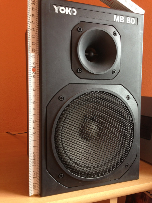

Anbei ein paar Fotos von den Lautsprechern:

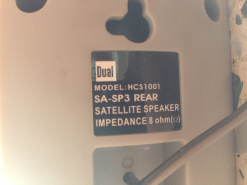

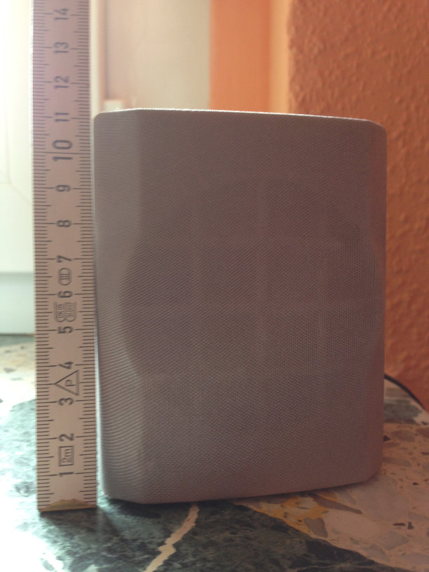

Die kleinen grauen sind die Standartlautsprecher vom DVD-Player.
Die schwaren würde ich gerne mal daran testen.

Hinten an den grossen sollte auch ein Kleber sein, auf dem die Anzahl Ohm drauf stehen. Wenn diese tiefer sind als bei den kleinen kann es sein, dass du damit dein Verstärker verheizt, aber nur wenn du ans Limit des Verstärkers gehst (Bedacht eingesetzt überhaupt kein Problem)
Huhu,
grundsätzlich sollten die Lautsprecher von der Impedanz her zu der Ausgangsstufe des DVD-Players passen. Schau mal auf dem Gerät und den "neuen" alten Lautsprechern vom Kollegen nach. Du solltest auf keinen Fall Lautsprecher dort anschließen, die eine niedrigere Impedanz haben, sonst könntest du die Ausgangsstufe kaputt machen.
Ich gehe mal davon aus, dass der DVD-Player keine besonders leistungsstarke Endstufe verbaut hat. Es könnte somit sein, dass du bei höheren Lautstärken schneller an die Clipping-Grenze kommst. Das wäre nicht gesund für die Lautsprecher. Spätestens wenns verzerrt ist Vorsicht geboten.
Ansonsten spricht erstmal nichts gegen einen Austausch, vielleicht klingts ja auch besser ;)
Einfach mal ausprobieren!

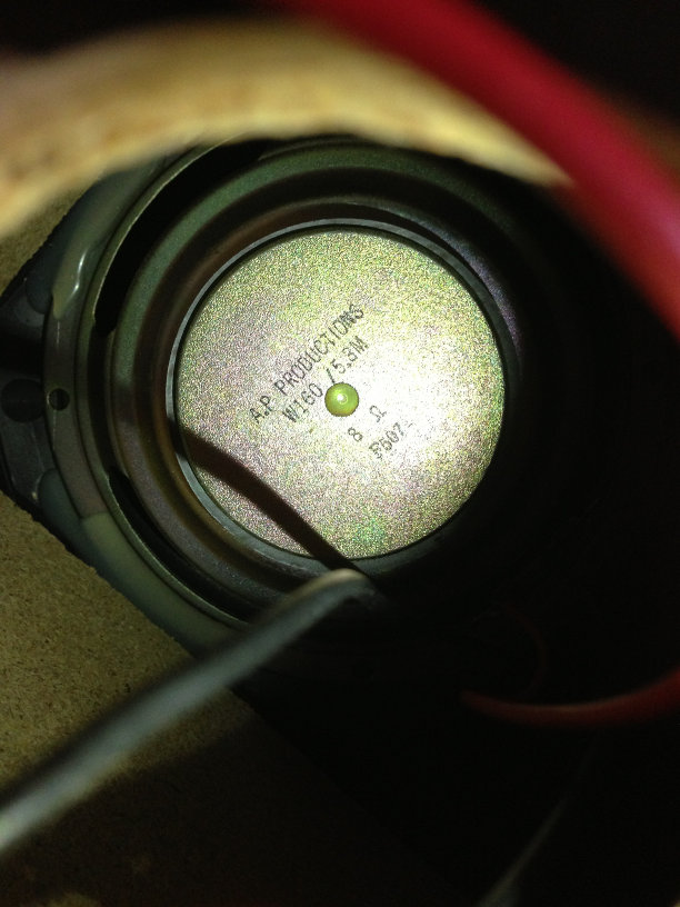

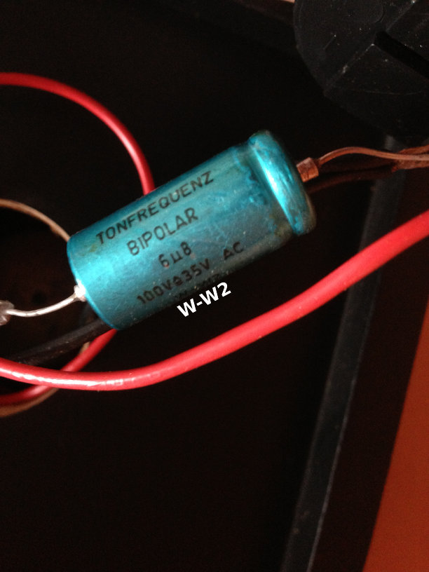

An den schwarzen Lautsprechern ist direkt leider kein Aufkleber dran. Den einen Lautsprecher konnte ich aber am Anschluss öffnen und mir den eigentlichen Lautsprecher angucken. An diesem steht 8 Ohm dran (siehe Foto). Und dann ist da noch so ein >Kondensator?< vorgeschaltet (siehe Foto). Bedeutet das, dass ich die Lautsprecher ohne Probleme austauschen kann, weil beide Lautsprecher 8 Ohm haben? Weil der größere Lautsprecher doch bestimmt auch mehr Leistung hat, die dann auch vom DVD-Player bezogen werden?
Wäre sehr schön, wenn ihr diese Unklarheiten auch noch beseitigen könntet.

Von der Impedanz her passt das, da die Standard-Lautsprecher auch 8 Ohm hatten.
Der Lautsprecher hat keine Leistung, sondern allenfalls eine Belastbarkeit (angegeben in Watt). Das hat aber bezüglich der Lautstärke wenig Aussagekraft. Kannst du also erstmal beruhigt anschließen. Solange du damit keine Pegelorgien veranstaltest, bewegt sich das alles im Rahmen des Unbedenklichen :D

Gut - aufschrauben und mal reinschauen, ob sich ein Kabel gelöst hat oder vielleicht ein Kondi von der Frequenzweiche hinüber ist, kostet nicht so viel Zeit.
