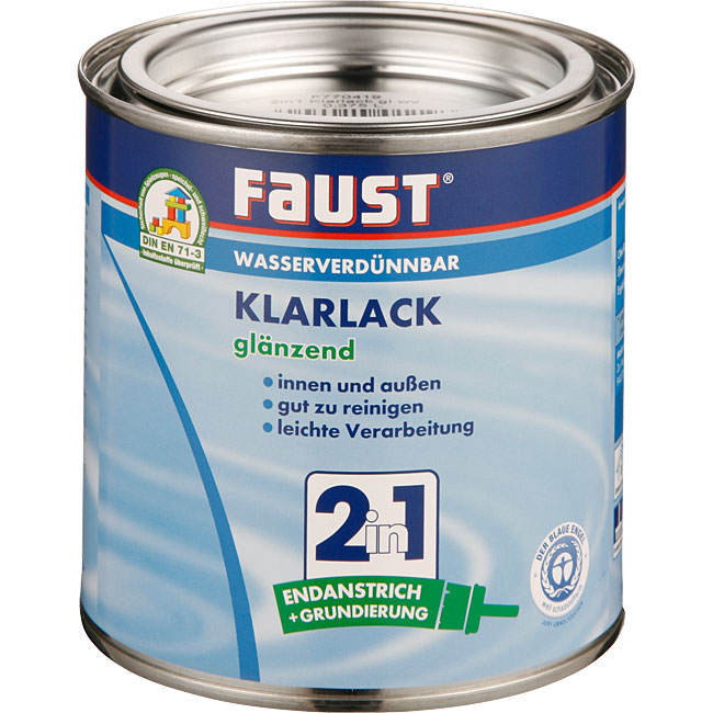

Die Pflege bekommst du im Baumarkt. Bei dem von dir erwähnten Praktiker gehst du in die Farben Abteilung und dort zu den Lacken. Dort wirst du von FAUST Acryl Klarlack in Matt & Glänzend finden. Wenn der Aufbau dort nicht anders ist wie bei unserem Praktiker. So solltest unweit (eigentlich im gleichen Gang) auch von FAUST eine Politur finden , jedoch ist diese NICHT nötig da der Glanz wie schon erwähnt durch den verwendeten Klarlack kommt.
Ach ja komm NICHT auf die Idee Lösemittel haltigen Klarlack zu kaufen (nur weil du diesen auch in "Hochglänzend" anstatt nur "glänzend" gegenüber dem Acryl Klarlack dort findest) nachdem zuvor mit schwarzem Acryllack gestrichen wurde. Denn wie das Wort Lösemittel schon sagt wird er den Acryl Lack angreifen = lösen weil er ihn zerfrisst!

das problem ist ja das die im praktiker (farbenabteilung) nicht mal wusste was ich von ihr will.
den lack (faust) hab ich da ja auch gekauft, und ich kenn mich auch in unserem praktiker aus, aber sowas haben die nicht....
aber es ist schon mal gut zu wissen das es sowas vom selben hersteller gibt.

Das ist ein 0815 Standard Produkt was jeder Praktiker führt.
Hier damit du weist wonach du ausschau halten sollst...
Ist auch aktuell im Angebot!
klarlack hab ich ja, aber nicht die politur...
