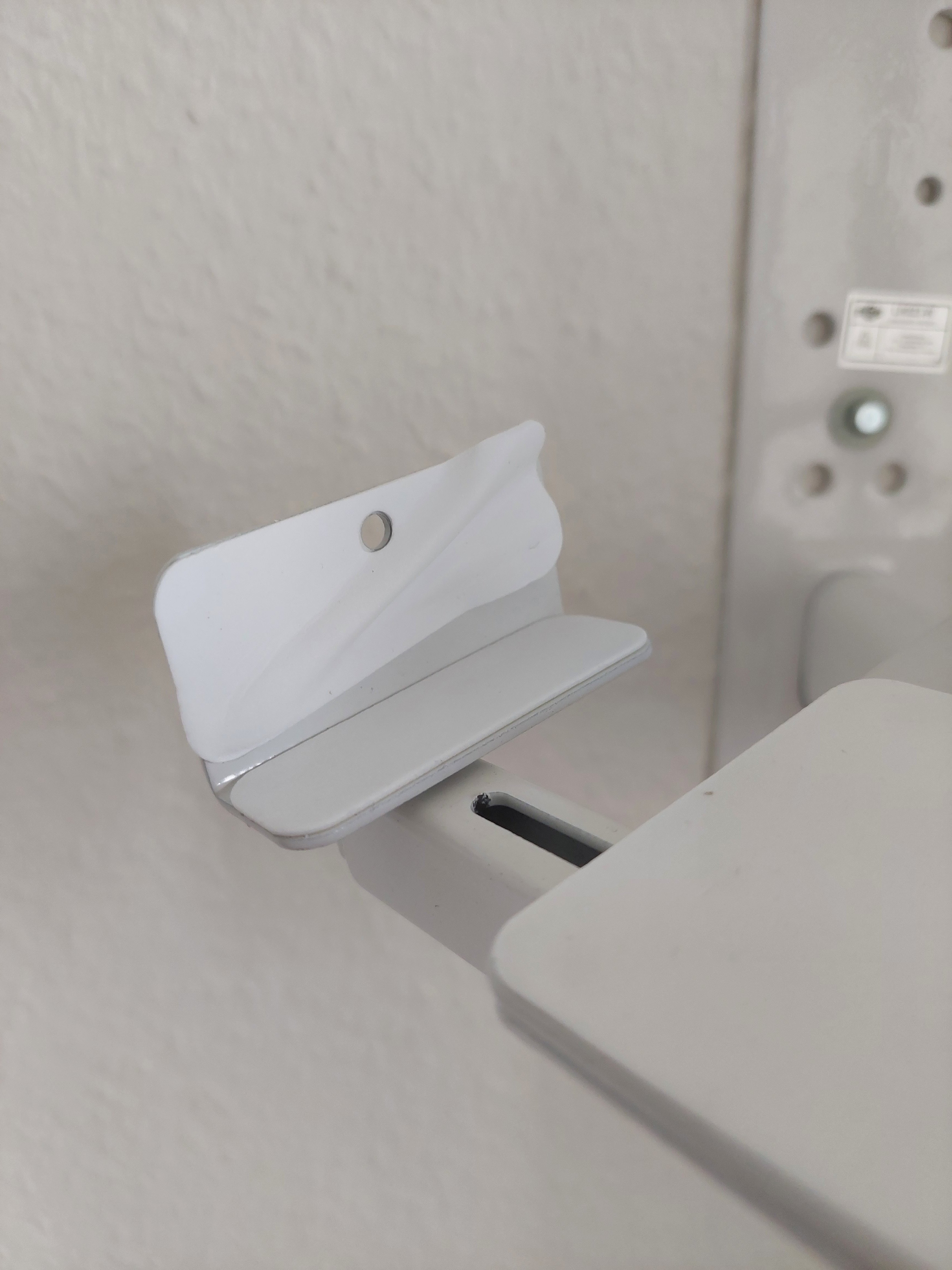

Was mich allerdings etwas unzufrieden stellt, ist die Tatsache, dass die Mechanik der Griffe zu wenig halt vermittelt und der linke "Greifarm" zu viel Spiel hat (selbes Thema übrigens auch mit den B-Tech BT77, auf denen allerdings kleinere Lautsprecher aufgesetzt sind).
Hier sieht man gut, dass der Lautsprecher nicht wirklich auf dem Teller plan aufliegt, sondern nach vorne kippt.
Grund dafür, ist wie bereits oben beschrieben, dass der linke Greifarm zu viel Spiel (in seiner Führung sich mitdreht) in der Auszugsschiene hat.

Auf dem Foto kann ich nicht erkennen, wo das Spiel herkommt, aber kannst du nicht einfach das Spiel durch zwischenlegen von Pappe oder ähnlichem minimieren?
Reaktionen: XShocker22 und snaxilian
Sind die Lautsprecher locker, wackeln und können raus fallen oder sind diese trotzdem fest genug arretiert und du siehst ein Problem wo keins ist?^^
Hast du bei dem Preis der Halterung ernsthaft 'perfekte' Halterungen mit deutlich geringeren Fertigungstoleranzen erwartet?
Ansonsten wurde eine Option schon genannt: Ausgleich des unerwünschten Spiels durch etwas Pappe o.ä. versuchen.

So sieht es ohne Lautsprecher aus.
Wenn ich vor Ort bin, mache ich nochmal eines mit Lautsprecher oben drauf.

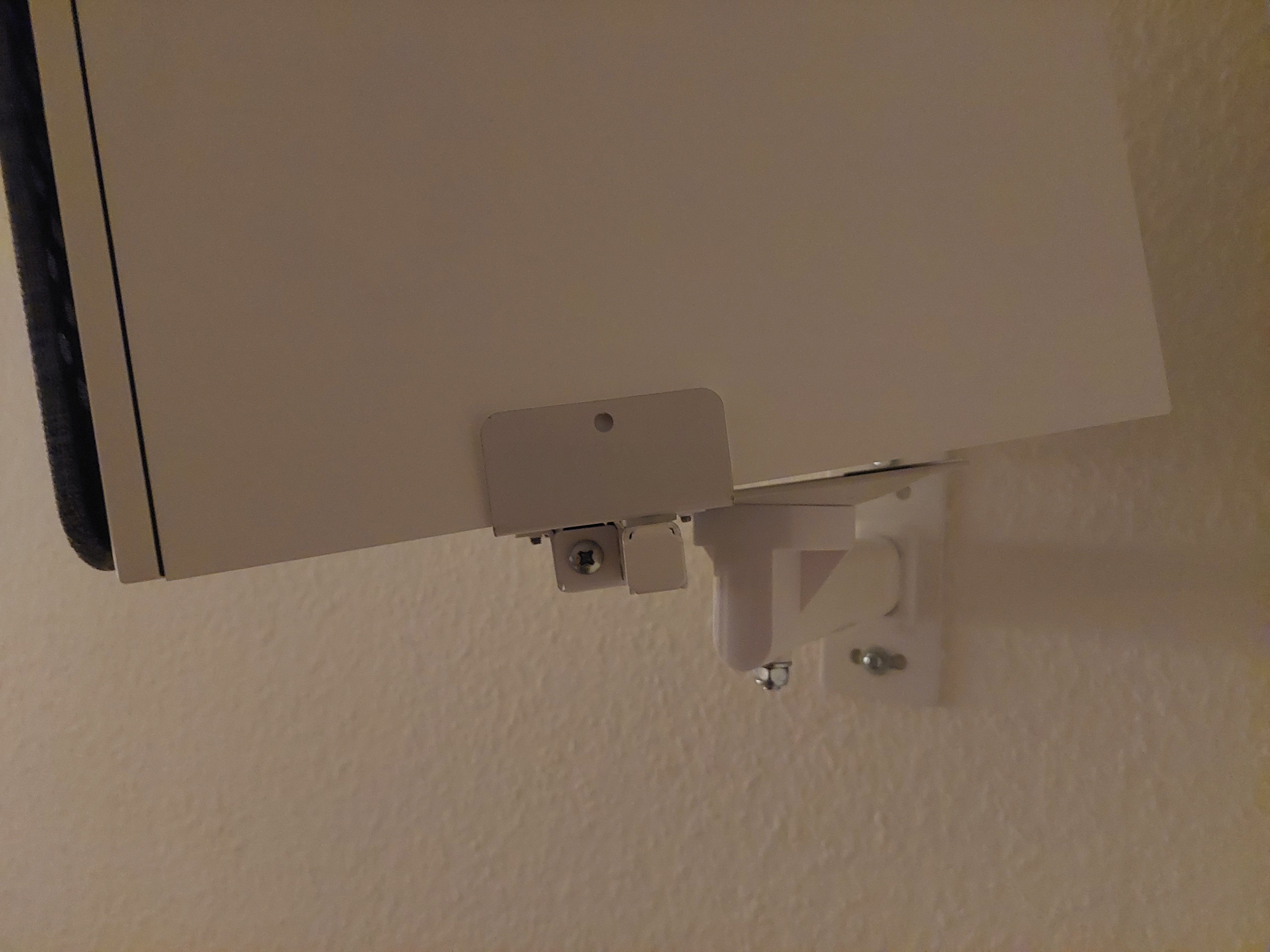

So, war komplett festgezogen - Kabel noch keine dran.
Bin gerade aus dem Schlaf aufgeschreckt. Lautsprecher aus der Halterung auf den Boden gefallen. 🤦🏼‍♂️ Das Moosgummi an den Innenseiten der Greifarme hat sich komplett mit der Zuglast, beim Kippen, nach oben verzogen.
Ecke und am Rahmen der Lautsprecher abgeplatzt, das angegrenzende Regal und die Tapete hinüber. Muss morgen erstmal testen, ob er überhaupt noch funktioniert.
Kann den Plan nicht empfehlen. 😅
Ärgert mich richtig, dass ich nicht auf mein Bauchgefühl gehört habe.

In den seitlichen Winkeln ist doch ein Loch für eine Schraube.
Löcher in der Box vorbohren, und dann mit Blech- oder Spaxschrauben die Box mit den Winkeln verschrauben.

Ich würde die Lautsprecher auch mehr nach hinten stellen. Schaut man sich die Produktbilder der verlinkten Halterung an sowie der BT77 und anderer bauähnlicher Modelle dann sind die seitlichen Halterungen alle eher im vorderen Bereich der Lautsprecher.
Anstatt zu bohren könntest auch Mini-Spanngurte/Kabelbinder nehmen und die LS so zusätzlich absichern.

Wenn ich mir das so ansehe, haben die Boxen Übergewicht nach vorne bekommen. Es muss ja Zug auf den Halterungen drauf gewesen sein, sonst wäre das Moosgummi nicht so abgerissen.
Wie @snaxilian schreibt, auf sämtlichen Bildern stehen die LS deutlich weiter nach hinten.
Habe den Teller und die Aufnahmen beim Schlosser nun verlängern lassen.
