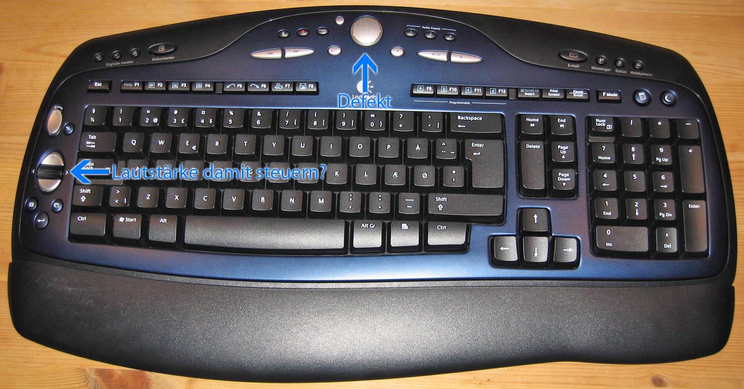

Gibt es auch ein Programm mit dem man die Lautstärkesteuerung der Tastatur des MX3100 Desktops so ändern kann wie ich es auf dem Foto markiert habe?
Die Lautstärkesteuerung über das Rad ist nämlich seit kurzem defekt und nicht als Ersatzteil über Logitech zu bekommen.

Habe es mal gewagt und uberOptions mit SetPoint 4.70 auszuprobieren.
Klappt perfekt... :)
Die Einstellmöglichkeiten für Tastatur und Maus sind einfach traumhaft. Warum nur bietet das Original SetPoint so wenig Einstellmöglichkeiten? Hält Logitech seine Kunden etwa für Computernoobs und denkt dass die mit den zahlreichen Optionen die uberOptions bietet überfordert sein könnte?
Kann ich bestätigen. Diese Version von "uberOptions" fukntioniert ohne Probleme mit dem SetPoint 4.70.
Vielen Dank für eure Hilfe.
Gut zu wissen, dass es geklappt hat. Ich kann da Logitech auch nicht wirklich verstehen, möglich ist es ja. ;)
