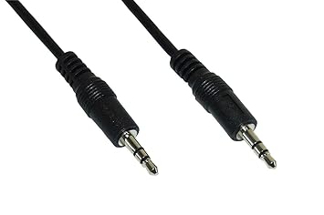

Und wie sind die Boxen an den Monitor angeschlossen? über 3,5mm Klinkenanschluss? (Bild)
