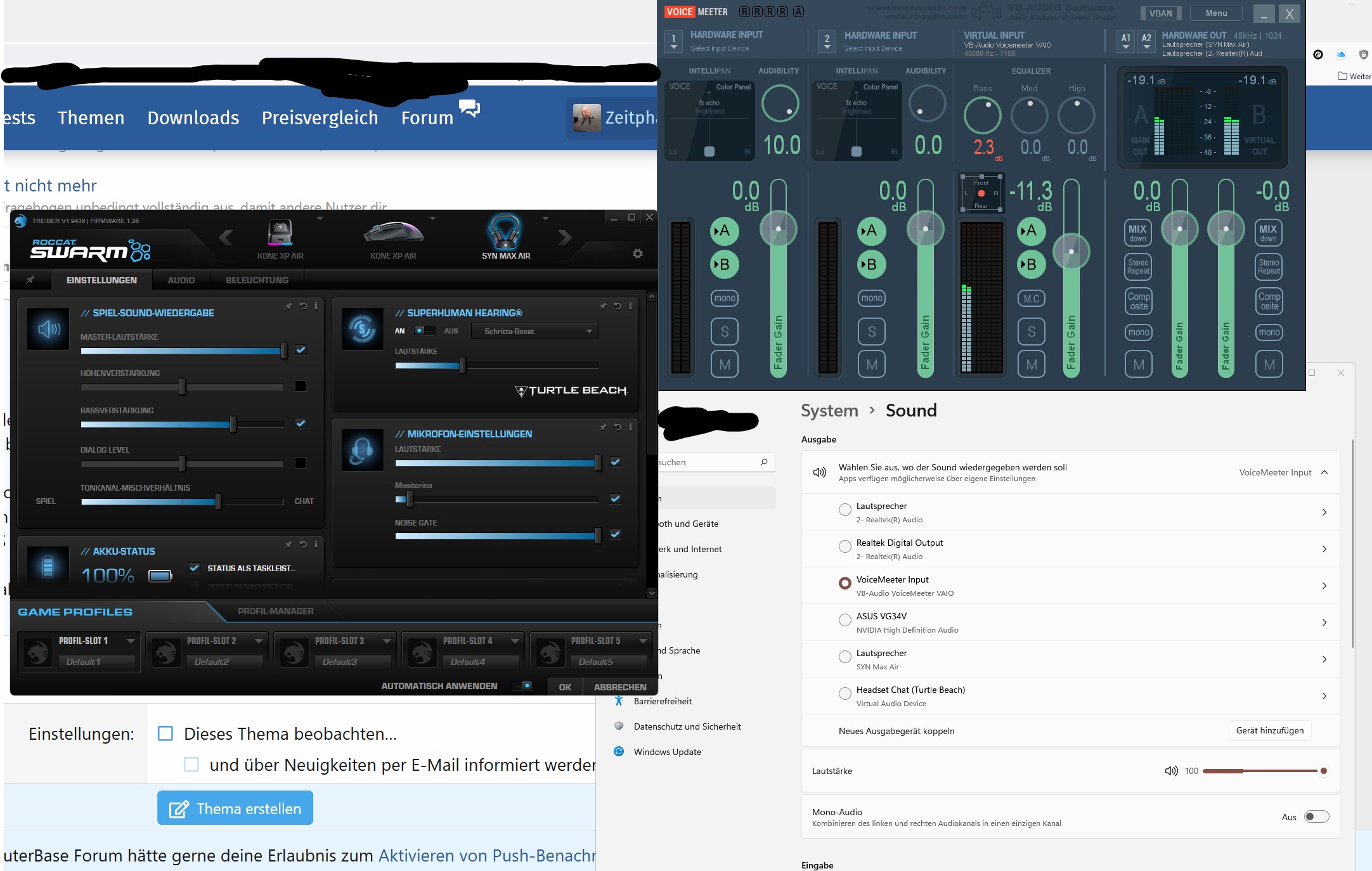

Hallo zusammen.
Ich habe folgendes Problem: wenn ich die Lautstärke am Headset, an der Tastatur oder Maus regulieren will,
dann bewegt sich zwar überall der Regler, aber die Lautstärke bleibt immer gleich bis Mute (Ton aus) einsetzt.
Ich habe meine Lautsprecher simultan mit meinem neuen Heatdset (Roccat - SYN Max Air - Gestern 28.12.22 gekauft) angeschlossen.
Mit Voice Meeter werden bei angesteuert, da Windows selbst das scheinbar nicht kann.
zuvor hatte ich das EPOS Gsp 670 von Sennheiser das ist jedoch zu Bruch gegangen und damit hat alles wunderbar funktioniert.
die Epos-Gamingsuite habe ich natürlich deinstalliert und Roccat-Swarm hat das Headset hinzugefügt.

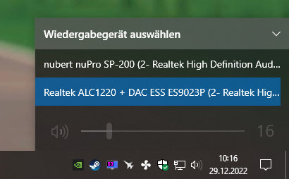

und einfach ganz stink normal in Windows ? ... geht es da ?
Signatur steht noch dein EPOS drin.
Welches Headset hast du jetzt ? .. ahhh SYN MAX AIR - ist also ein USB - dürfte die Lautstärke für sich selbst regeln. Nicht für alle Geräte ... denk ich. Nutze kein USB Headset.
Nutzt du da irgendwelche Features ? ... würde alles nicht wirklich notwendige erst mal vom Rechner runter schmeißen.
Hab mir in Windows einfach die Ausgänge die ich nutze "aktiv" gelassen und auch umbenannt. Geht 1A

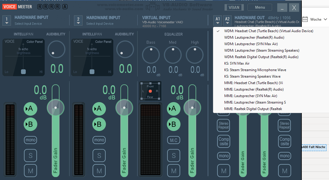

ja irgendwann lief es dann wieder, das sind meine einstellungen
