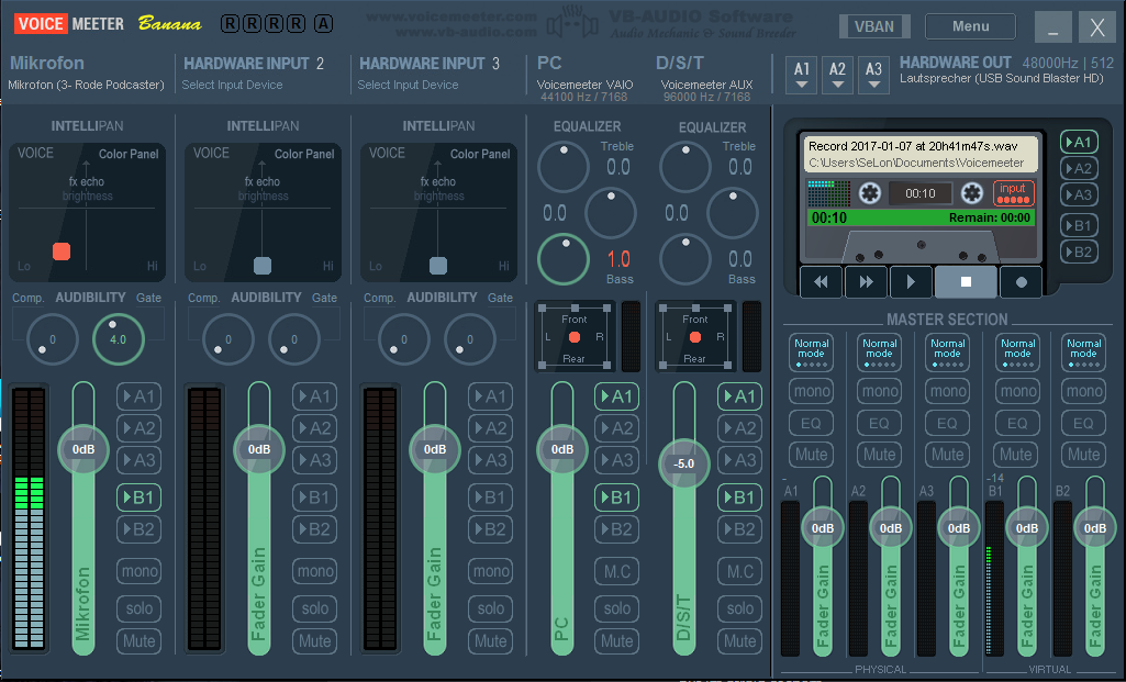

Ich benutze "Voicemeeter Banana" und bin, was den Funktionsumfang betrifft, sehr begeistert. Ich habe aber ein Problem und ich komm einfach nicht auf die Lösung. Vielleicht sehe ich aber auch den Wald vor lauter Bäumen nicht.
Also, in folgenden Bild sieht man die Oberfläche:
Ohne jetzt auf die Details einzugehen: Man hat 5 Eingänge (3 Hardware, 2 virtuell), kann diese abmixen und dann eben an ein Aufnahmeprogramm oder an was auch immer schicken. Soweit so gut, funktioniert auch alles. Jetzt kann ich z.B. über den Equalizer (Spalte in der PC drübersteht) zwar den Bass einstellen, auch die Höhen und sogar die Richtung allerdings tut sich NICHTS, wenn ich die Lautstärke ändere. Das heißt: In der Aufnahme sind die Lautstärken aller Kanäle immer gleich hoch.

Die von Voicemeeter funktioniert nicht! Aber ich will ja den Windows Mixer mit Voicemeeter ersetzen.
Problem gelöst.
Es war im verarbeitenden Programm (in diesem Fall OBS) die falsche Audioquelle eingestellt. Es war als Eingang der Input für's Voicemeeter eingestellt, was natürlich ein unbearbeiteter Audiostream ist. Richtigerweise muss dort natürlich der Ausgang des Voicemeeter hin. War also schon Wald und Bäume. ;)
