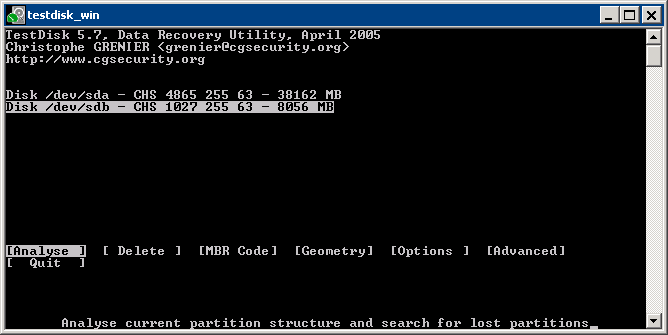

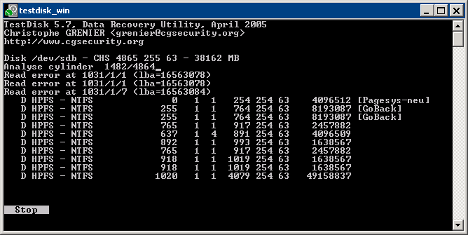

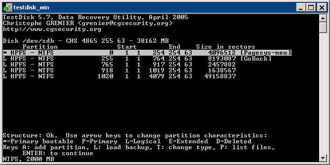

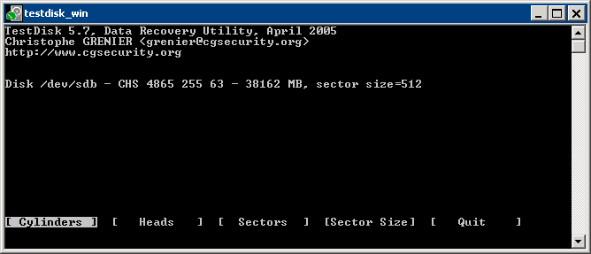

ich habe 2 SeagatePlatten ST340016A (40 GB) im Rechner. Nach BlueScreen wurde 2te Platte nicht mehr erkannt. Ich habe gestern versucht mit TestDisk 5.7 das wieder in Ordnung zu bringen, bin aber nicht weitergekommen.
Danach war ich mit den SeaTools von Seagate dran, aber das hat wohl noch mehr Schaden angerichtet. Es wurden viele fehlerhafte LBA-Sektoren angemekert. Den Test habe ich nach fast 20 Stunden + tel. SeagateHotline abgebrochen. 15% wurden erst abgearbeitet und bei fehlerhaften LBA-Sektoren sollte ich die Platte einschicken.
Danach meldete sich auch S.M.A.R.T und bittet um Austausch der Platte.
Heute hat die Platte nur noch 8 GB.
Gibt es noch eine Chance hier was zu retten?
Mir wäre auch geholfen, wenn ich nur Teilbereiche wiederherrstellen könnte.
Gruß, Sendre

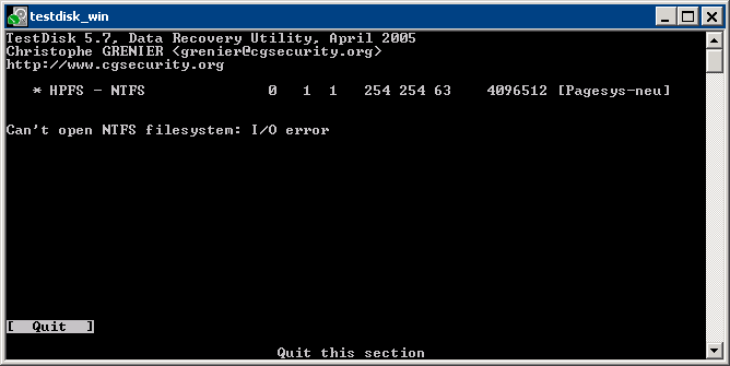

Wenn das Volumen (Label) angezeigt wird und trotzdem eine Fehlermeldung wie Can't open NTFS file system I/O Error ist es oft ein Zeichen, daß das Dateisystem beschädigt ist.
Sichere Methode wäre vielleicht noch mit Datenrettungssoftware überprüfen ob man was wiederherstellen kann.

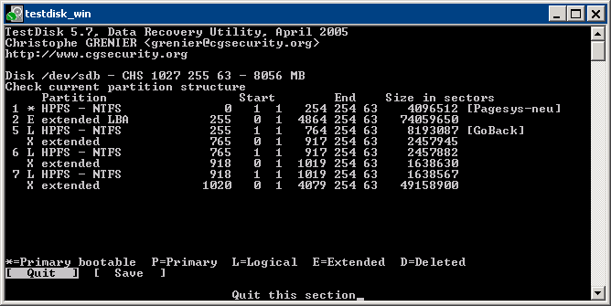

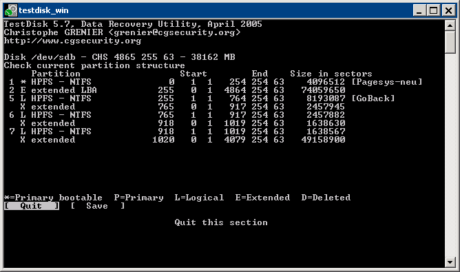

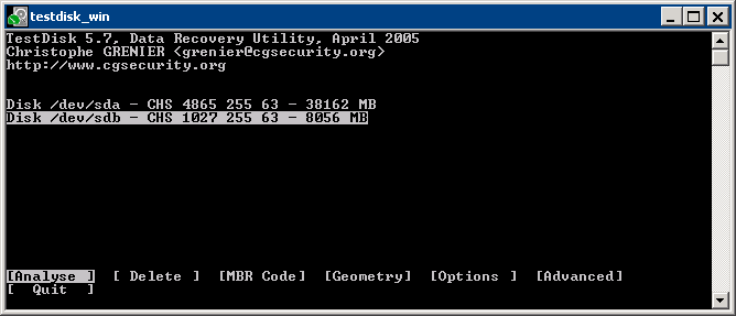

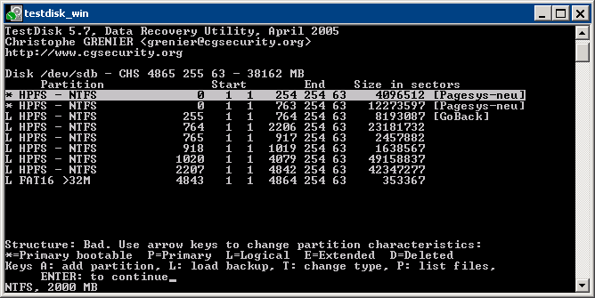

Ich konnte im übrigen mit PC Inspector File Recovery ein wenig was retten, bin aber nur an die ersten 8 GB rangekommen. Über Geometrie lassen sich ja die Zylinder entsprechend hochsetzen. Platte 2 ist ja identisch mit Platte 1.
Ich konnte noch ein Backup der Partitionen finden. Ich habe nur analysiert - also sonst gar nichts.
Was könnte man jetzt tun? Vermutlich müsste man wohl erst die Geometrie dauerhaft hochsetzen?
Danke schon mal...
Gruß, Sendre
PS: ist das hier untergegangen.
..oder was könnte ich noch versuchen um die Geometrie dauerhaft wieder auf 4865 Zylinder einzustellen. Jedes mal wenn Tréstdisk startet wird die 2te Platte wieder nur mit 1027 Cylinder (8 GB) angezeigt. Im BIOS werden 38 GB angezeigt. Wenn ich die Geometrie nicht dauerhaft hochsetzen kann, habe ich auch keine Chance mit Datenrettungssoftware dranzukommen. Jedes Programm (PC Ispektor, Ontrack EasyRecovery, GetDataBack) sieht nur die ersten 8 GB.
Danke.
