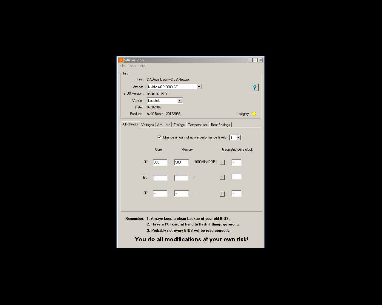

Bild 1: Ein Peformance Level

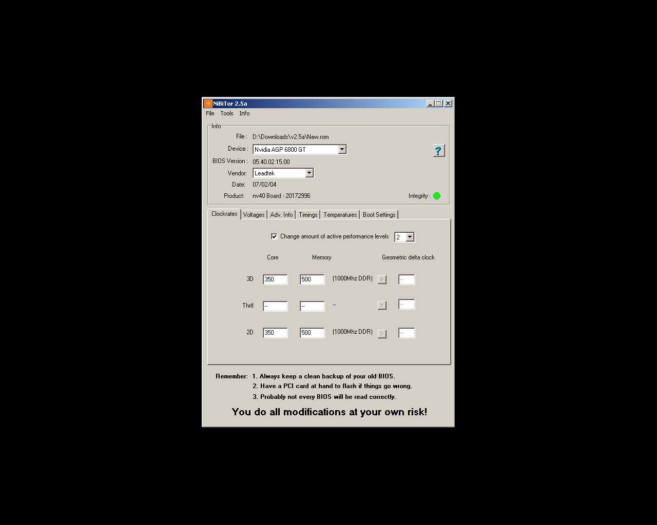

Bild 2: Zwei Performance Level
Hier könntest du jetzt easy über-/untertakten,wenn es funktoniert (bei mir gings nicht). Du bräuchtest dann auch keine tools mehr wie RivaTuner oder PowerStrip. Möglich wären z.B. 2D Modus --> 300/400, 3DModus --> 365/550 (Standard 350/500)!

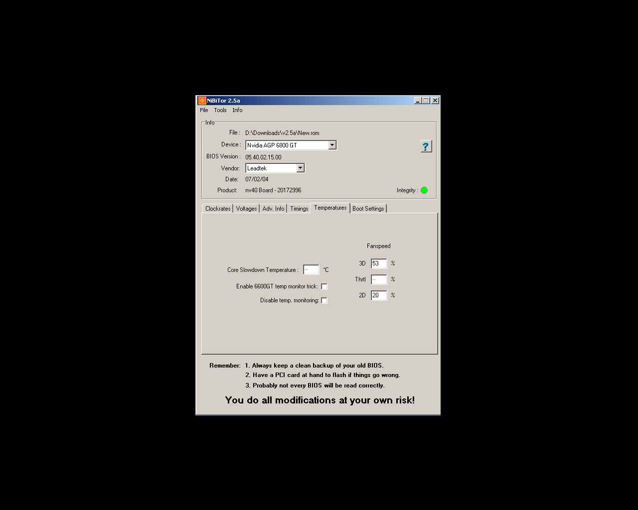

Bild 3: Hier siehst du die Lüftereinstellungen...53% war standardmässig für 3D Anwendungen eingestellt!

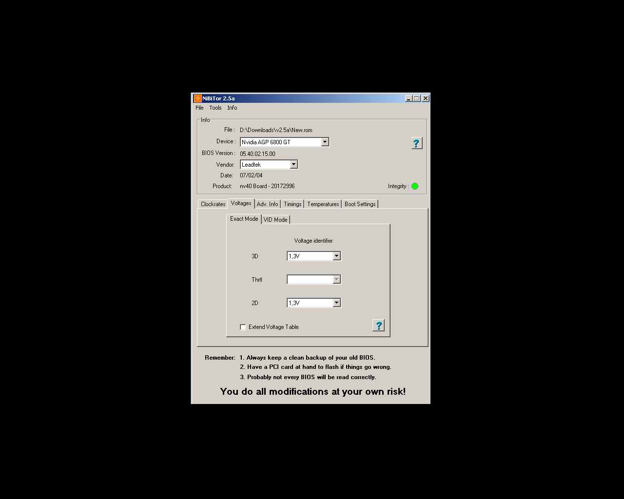

Bild 4: Hier kann man den VCore jeweils einstellen...wenn du z.B. untertaktest (300/400) unter Windows (2D Modus), dann könnte man uch mal 1,1V ausprobieren!
