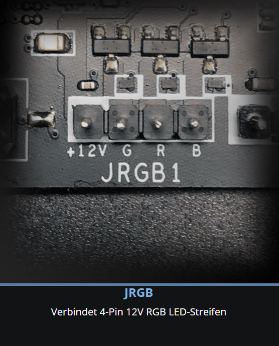

jo danke für die hilfreiche antwort, ich hab grad leider kein Geld. Abgesehen davon hätte ich noch die möglichkeit einfach die 4 kabel von den strips an die led strips in meinem computer anzuschließen. ist ja gleiche spannung. das einziger problem ist das der einzige rgb header auf meinem motherboard vielleicht nicht genug strom liefer also ampere für alle strips. Gibts da n überstropmschutz oder schmiltzt mir dann derr stecker weg?
Da sollte ein Überstomschutz drin sein.
Wenn nicht sogar eine Strombegrenzung drin ist.
Da würde ich mir keine sorgen machen, da wird nichts schmelzen.
Da würde ich es auf einen Versuch ankommen kassen.

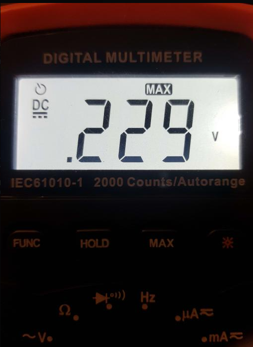

abend.... hab jz mal den led strip an nen stecker gelötet den ich in den 12v jrgb port stecken kann.... Leider hab ich jetzt nur 5 volt output aus dem rgb port gemessen... ich habe auch 100% alles richtig verkabelt... mit msi mystic light kann ich die spannung auch nicht ändern. In den specs vom board steht halt dass es 12v output sind und die brauchen die led strips auch sonst gehen die nicht an....
Ich hab jz noch bisschen rumgemessen und jetzt steht da plötlich nur noch .200-.300
woher kommt das plötzlich und warum steht da 200 volt XD
