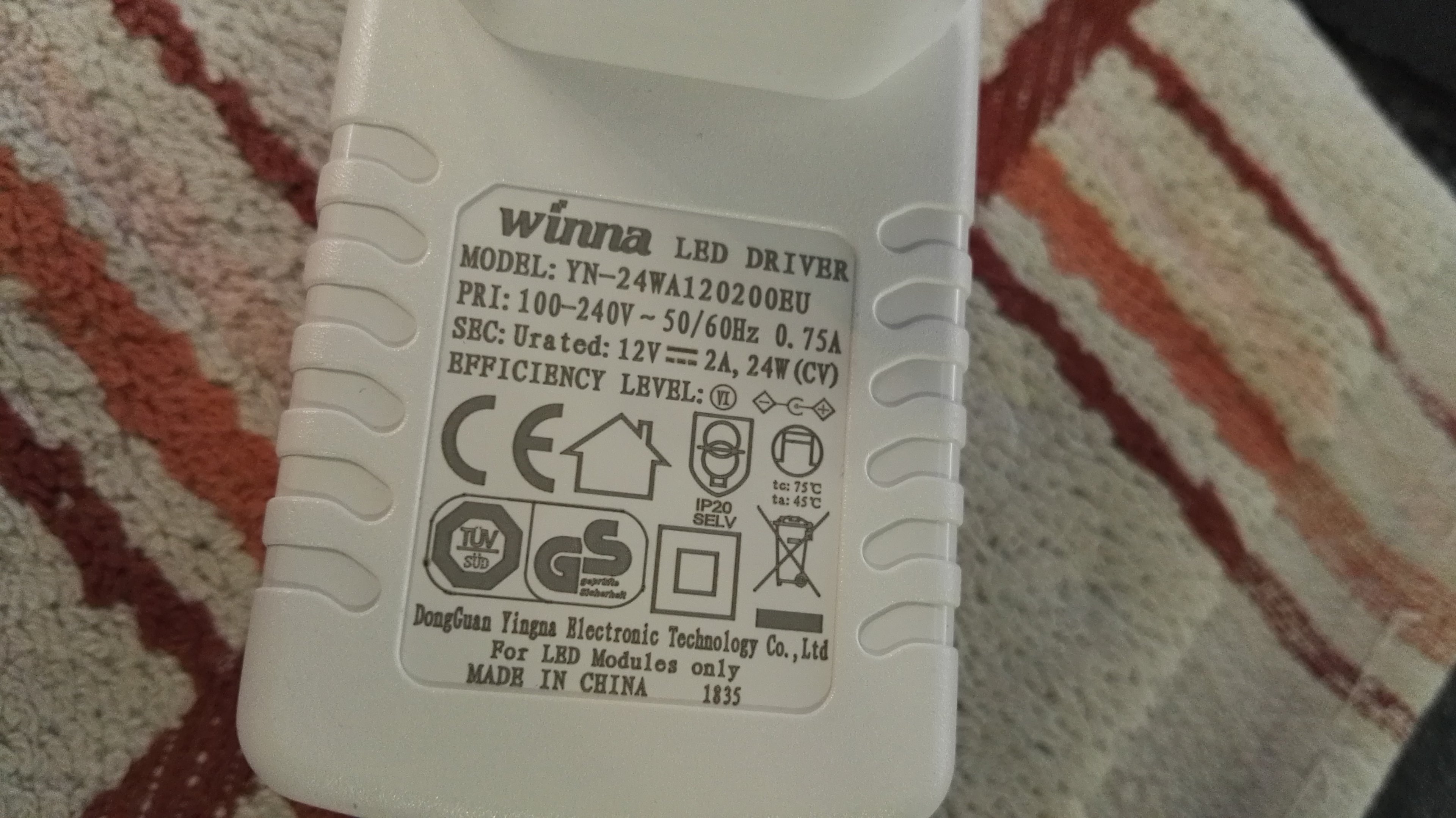

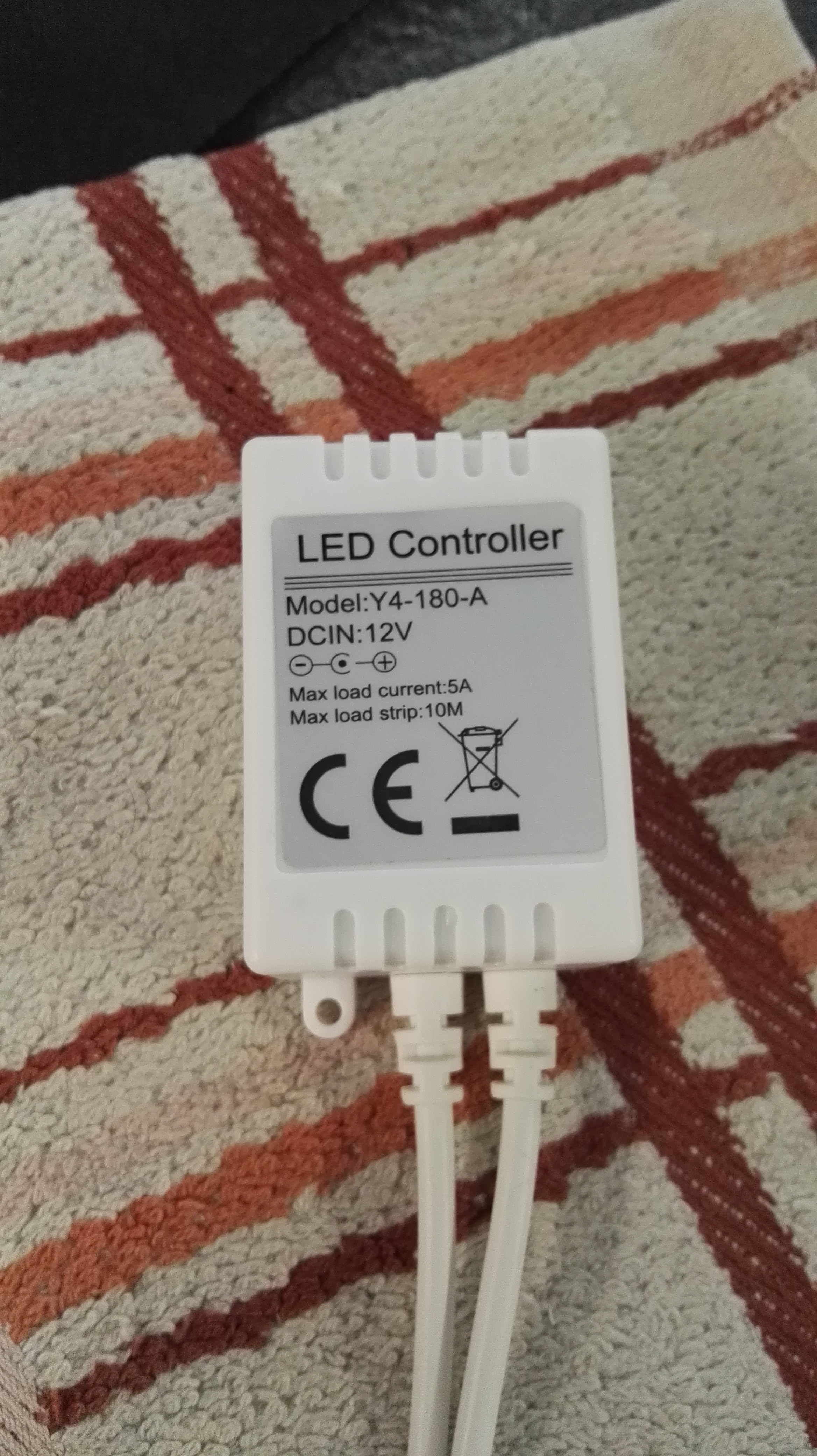

gibt es eine Möglichkeit diesen LED Controller (von Livarno Lux (LED Band 5M IAN 306794 )) an das PC Netzteil anzuschließen und ohne ein Extra Netzteil das ganze zu benutzen ?

12V, Polung beachten. Sollte klappen, erst mit Hardware in betrieb nehmen.
wenn Extern mit only NT alles sauber läuft.

Wo bleibt der bastelspass..., Material, alten lüfter, oddr molex sonst was.
Stecker abkneifen, kabel umlöten 12V. Fertig.
Ein PC NT wird effizienter sein wie das orig. NT...
Musst selbst entschden, die Option hättest du, ich hätte es gemacht....
(Wenn die beleuchtung nur für den PC ist)
ja ist son runder anschluss der da rein geht mal schauen vll hab ich noch altes netzteil wo son stecker hat dann wird gebastelt :)
