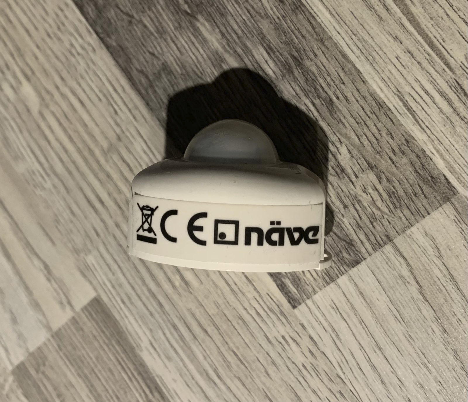

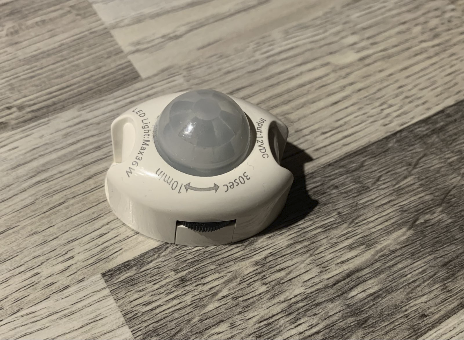

Ich hatte bei mir 7-9 Jahre lang ein ganz einfaches Set, gab es glaube ich mal bei Kaufland, glaub keine 20€ (eher 10€) damals...
12V DC NT, Splitter auf 2 Bewegungsmelder an denen man die Zeit zwischen 30sec und 10min einstellen konnte, dahinter jeweils zwei 1m LED Strip (nicht regelbar bei Farbe oder Helligkeit).
Vielleicht findest du sowas in die Richtung? Mega simpel, aber hat den Job getan. Die 1m Strips kann man ggf. auch miteinander verbinden (zusammenlöten).
Edit: Scheint man von Näve zu bekommen, jedoch eher 30€ aufwärts

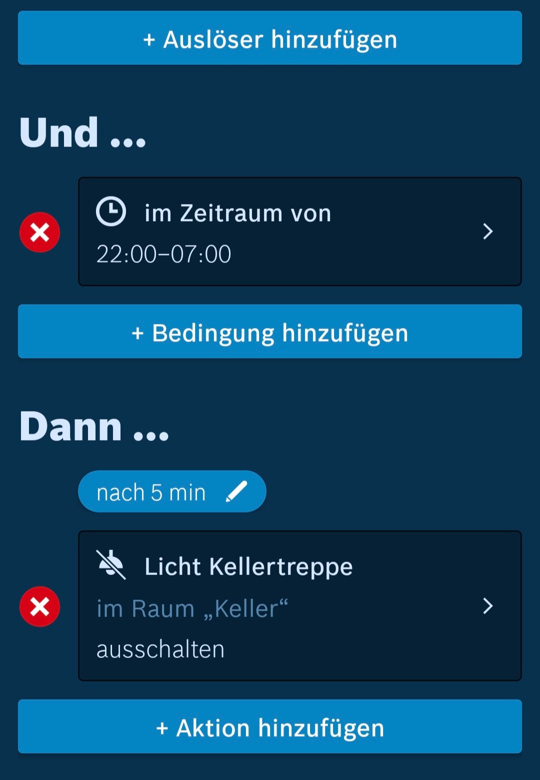

Das Hue System ist kompatibel zu Bosch. Damit kannst du Hue Leuchtmittel in Routinen des Bosch Systems einbinden. Dazu wird jedoch die Hue Bridge benötigt.
Ob als Auslöser auch Hue Bewegungsmelder funktionieren oder nur die von Bosch kann ich dir leider nicht sagen.
Der Bosch SHC spricht ja auch Zigbee und in der App lassen sich Leuchtmittel anlernen. Du könntest mal versuchen einen Zigbee LED Stripe direkt am Bosch SHC anzulernen. Oder bis morgen warten, dann kann ich es mal für dich testen.
Edit: Leuchtmittel lassen sich nicht direkt einbinden. Hue Bridge wird zwingend benötigt.
Edit 2: Die Automatisierungen lassen sich mit dem Bosch SHC abbilden.
Müsstest eine für das Einschalten und eine für das Ausschalten machen.
Reaktionen: koston85
