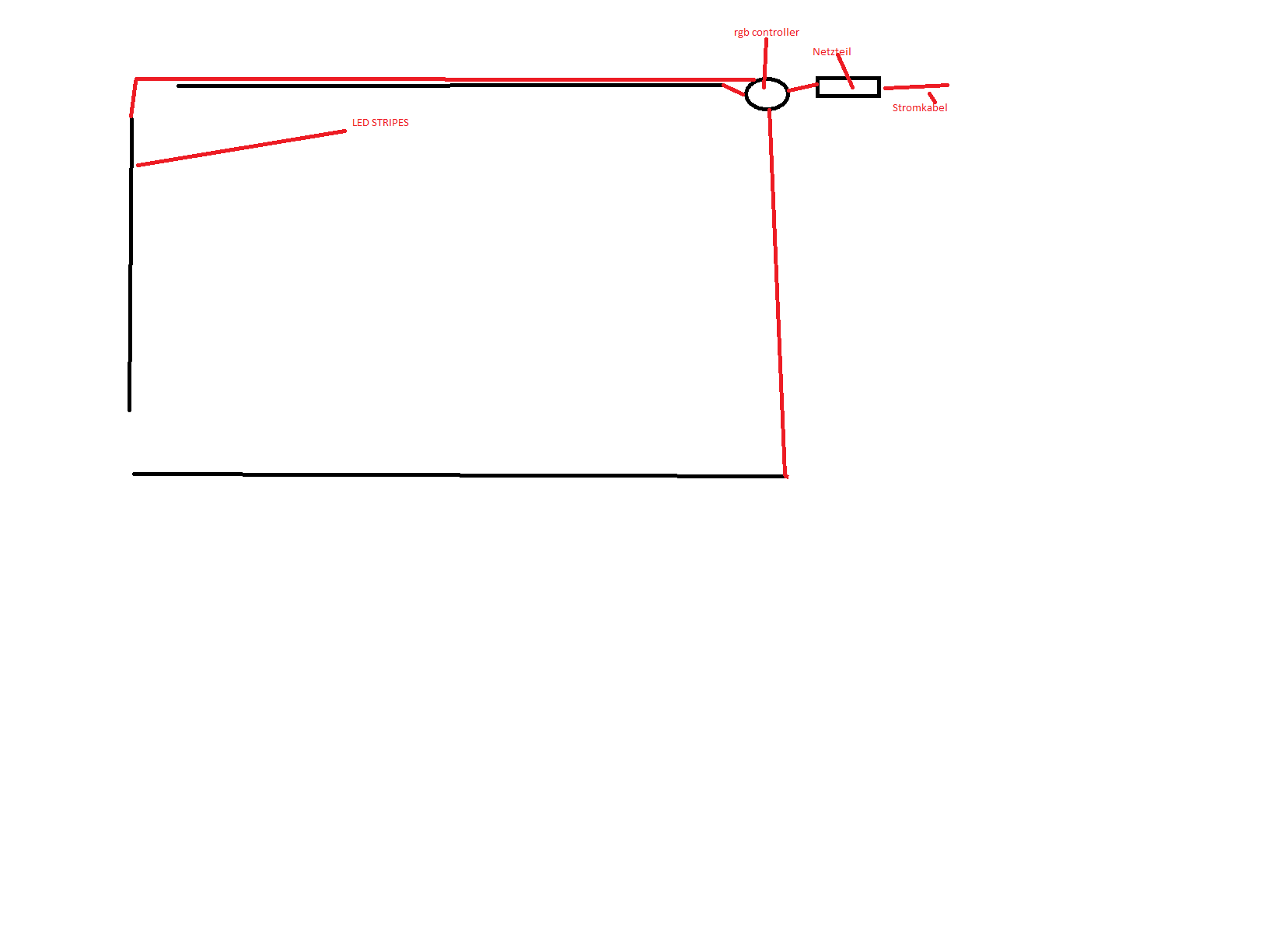

Hallo , ich bin gerade am überlegen wie ich es machen kann mit meiner indierekten beleuchtung .
folgende sache : 15 m rgb kabel ( 3x5m) sollen über eine fernbedienung gesteuert werden .
hier ist mal meine skizze .. aber da frag ich mich ob das so einfach möglich ist , da man ja ein großes netzteil dann bräuchte und um auf die 3 stripes zu kommen schonmal 1 verteiler dddd.png
hoffe das es verständlich ist . MFG
warum nicht die led-stripes in reihe schalten? oder sollen diese getrennt voneinander angesteuert werden?
bei der reihenschaltung brauchst du nur einen controller und einen entsprechend dimensionierten trafo. so hab ich meine flur- und küchenbeleuchtung realisiert ;)
Jo, wenn die nicht einzeln angesteuert werden sollen kannst du die auch zusammenschalten, bei 15m kommst auch locker mit einem Netzteil aus.
Eins das genug Saft liefert :freak:
Musst du halt ausrechnen, gibt ja unterschiedliche LED-Leisten, welche mit 30/60 LED/m und dann noch mit verschieden starken LEDs.

Also entweder du machst es mit den normalen 12V Streifen, da brauchst du ein 12V Netzteil mit mind. 10A wenn du bei 30LED/m bleibst. 60LED/m wird schon deutlich schwerer ein Netzteil zu bekommen. Nachteil an dieser Variante ist dass es kaum Contoller gibt welche mehr als 5m ansteuern können. Daher wirst du über einen Amplifier mit Zwischenkabel und 2 Netzteilen (3A und 6A) nicht hinwegkommen. Wenn du auf 24V gehst kannst du auch bis zu 7,5m je Segment (30LED/m) ansteuern hier bräuchtest du ein 24V 6A Netzteil oder du machst alles am Stück mit 230V LED-Stripes und hast keinerlei Verteilungspunkte.
Ein in Reihe schalten der RGB Streifen ist nicht angebracht.
Die gehen davon zwar nicht kaputt, aber die Leiterbahnen/Drähte im Streifen sind ja nicht extrem dick.
Daher würde man nach 5m durch den Spannungsabfall schon merken wie die LEDs dunkler werden.
Selbst bei einem 5m Streifen sollte schon von beiden Seiten Kabel angeschlossen werden.

Verlink doch mal welche Streifen du jetzt konkret nehmen willst.
Zudem sollten die LED Streifen auf ein Aluprofil geklebt werden, da diese sonst zu warm werden.
Wie die etwas dickeren Kabel versteckt werden sollen, sollteste dir auchnoch überlegen.
Bei den Längen und den Strömen sind das Jeweils 1 Ader mit 2,5mm² und 3 Adern mit 0,75mm²

also . ich dachte mir das es mit 1 verstärker geht .
eigendlich wollte ich die ^15m in reihe schalten ..
ich habe mich für die 30er variante entschieden der led (RGB) von dieser habe ich nun 15 m hier liegen .
als controller habe ich diesen http://www.lightinthebox.com/de/rgb...rds_shopping&gclid=COe29Ju8k7oCFUOS3godADYACw
als netzteil dieses : http://www.amazon.de/EVOLUTION-LED-...TF8&qid=1381655686&sr=8-12&keywords=120w+12+a
und als verstärker diesen : http://www.ebay.de/itm/like/3806816...iewItemDictionary.ENABLE_PAYMENTS_IN_HLP:true
bild wie es jetzt ist :Anhang anzeigen 370808
bei den kabeln sieht man nurnoch die enden , da die decke bereits fertig abgehangen ist ..
ich hätte das jetzt so gemacht .
230v ans netzteil --> dann auf den controller ---> dann auf den verstärker (zwischenhängen) ---> und dann hätte ich die led leisten in reihe verbunden ... ^^

Der LED Controller ist komplett für die Tonne! In der Preoduktbeschreibung ist ja nichtmal eine Leistungsangabe.
Das Netzteil ist der billigste Chinamist zum überteuerten Preis! Habe dir oben eins verlinkt, das ist höherwertiger und auchnoch günstiger.
Die Fummelei mit diesem komischen Verstärker da kommt mir eher komisch vor.
Wie gesagt in Reihe is nich!
