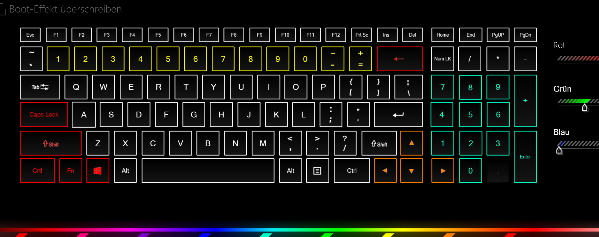

Ich bin seit kurzem stolzer Besitzer des Schenker Key (E23) und wollte nun die Tatstatur farblich hinterlegen.
Nun musste ich feststellen, dass die Tastataur des Control-Centers mit der deutschen Standardtastatur nicht übereinstimmt.
Die Return-Taste und die Raute-Taste sind z.B. so nicht im Controll-Center vorhanden, aber merkwürdigerweise bei der Flexi-Key.
Das passt nicht zusammen...

Im Controlcenter ist leider nur das ANSI-Layout zu sehen, bei den deutschen Tastaturen ist meist ISO eingebaut. Die einzelnen Tasten lassen sich jedoch trotzdem steuern, die LEDs sind an derselben Stelle.

Aha... und wie ändere ich die Beleuchtung der Raute-Taste als Beispiel.
Gib mir mal einen Tip !

Die LEDs der Raute-Taste werden über die Entertaste mit angesteuert, hier passt das Backlightmodul leider nicht ganz mit dem Layout überein.
