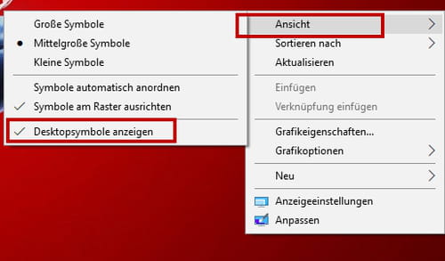

Vielleicht hat jemand einen Tipp:
Eine Freundin hatte Besuch von ihrer Tochter, die - ohne zu fragen - Keepass2 und ZipLikaPro installierte. Danach waren die Symbole auf dem Desktop nicht mehr zu verschieben (über Ansicht nur "Am Raster ausrichten" eingestellt), auch Verknüpfungen zu schon deinstallierten Programmen waren noch auf dem Desktop. Da die Tochter nicht mehr zu erreichen war, habe ich die beiden Programme sauber deinstalliert und anschließend den PC aufgeräumt. Die Symbole ließen sich immer noch nicht verschieben. Beim Versuch des Ziehens hinterlassen die Symbole/Verknüpfungen eine Art blauen Schleier. Löschen ist auch nicht möglich, weil im Kontextmenü bei diesen Symbolen/Verknüpfungen Löschen fehlte.
Was tun?
Vielleicht noch diese Info: Wenn über das Kontextmenü das Häkchen bei Symbole anzeigen weggnommen wird, verschwinden die Symbole/Verknüpfungen für die neu installierten Programme. Die vielen anderen Symbole, die ich erwähnte, bleiben auf dem Desktop.
Windows 10 habe ich übrigens neu installiert - leider ist das Problem geblieben...

Das Problem war lediglich ein "Problemchen": Der Bildschirmhintergrund war ein Screenshot...
Darauf muss man erst einmal kommen :hammer_alt:
