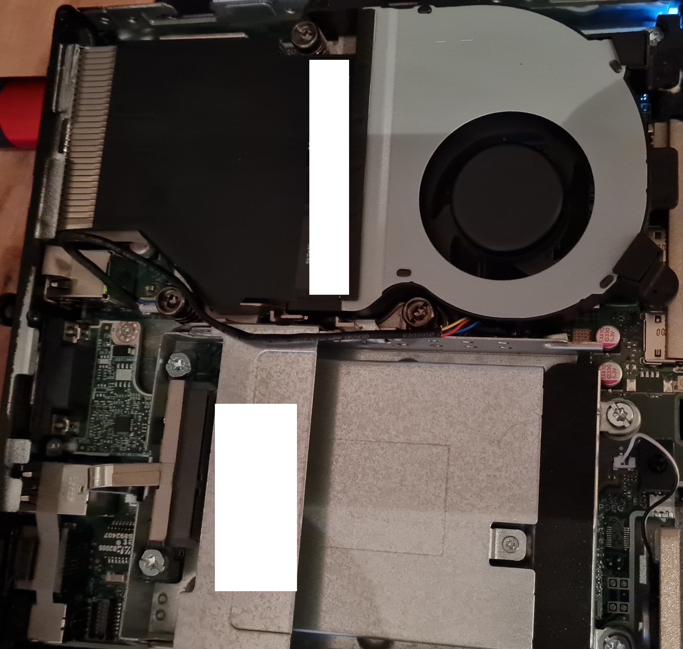

Servus,
ich habe hier einen HP ProDesk 405 G4 stehen, welcher als kleiner ProxMox Server laufen soll.
Mein Problem ist allerdings momentan die Lautstärke, welche der Lüfter selbst im Idle von sich gibt.
Bedingt der Bauart liegt das Lüftermodul auch nur auf, ist also nicht verschraubt oder ähnliches.
Ich habe bereits versucht das ganze Modul zu fixieren, bzw. zu dämmen, was aber auch nur marginal geholfen hat.
Weiß jemand ggf. einen Rat oder ein alternatives Ersatz-Lüftermodul was möglichst lautlos arbeitet?

Da sieht der Kühler ganz anders aus. Oder ist das auf deinem Bild nur eine Abdeckung?
