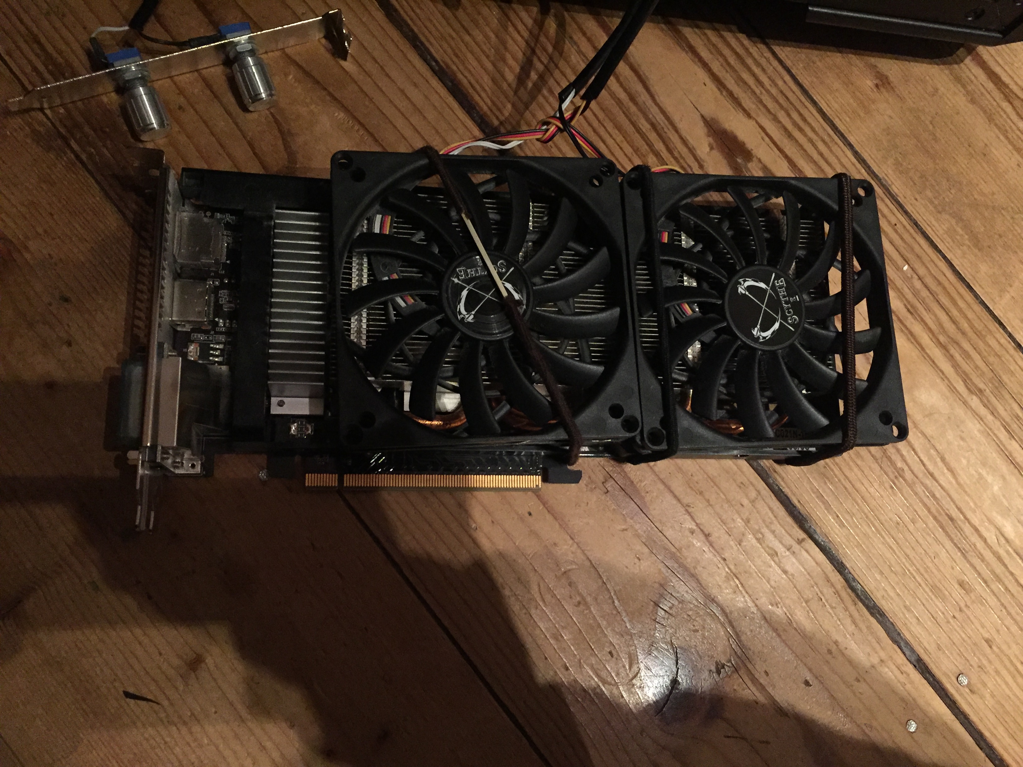

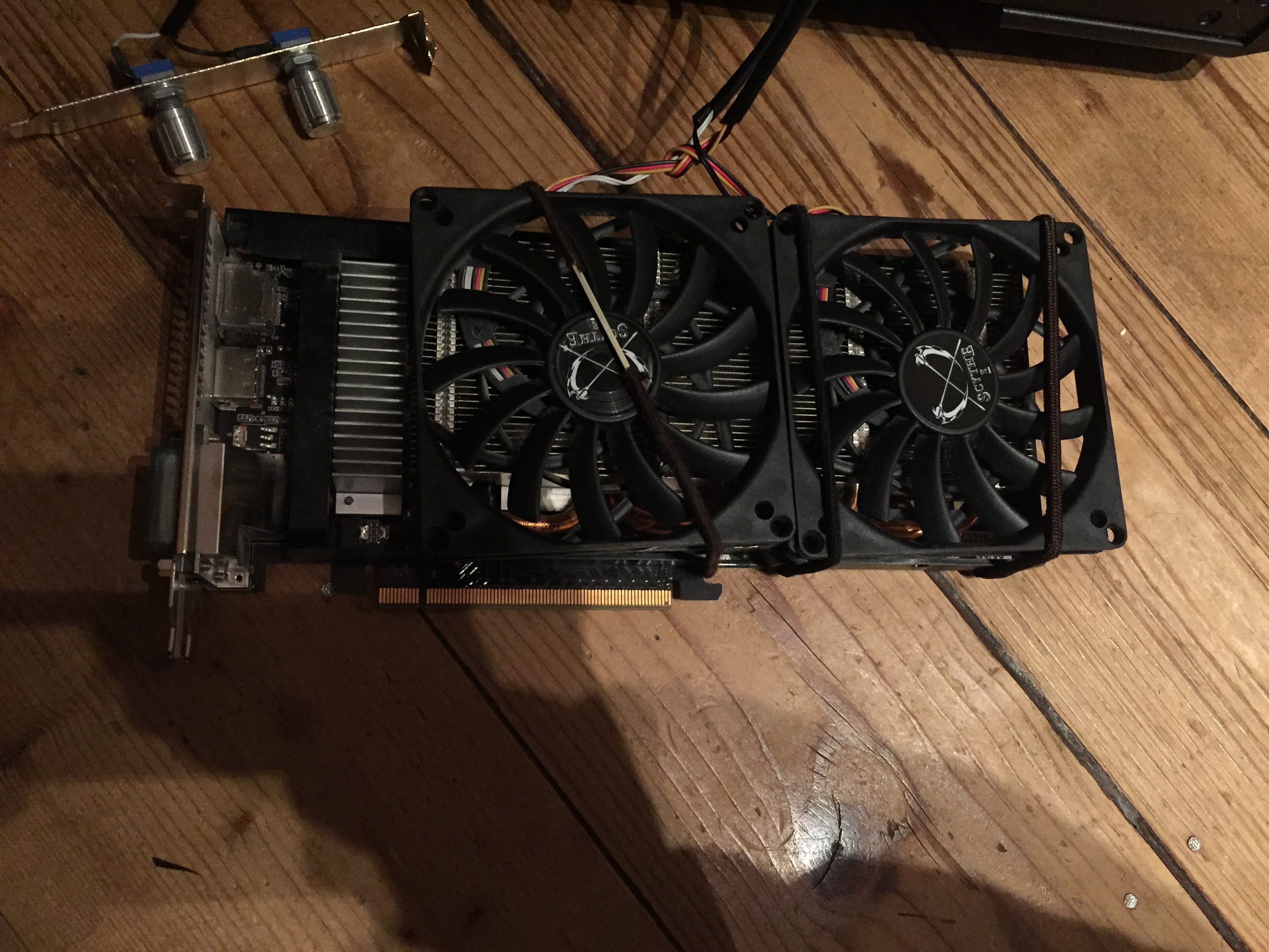

Ich habe zuhause noch eine alte 8800gt mit Scythe Musashi Kühler gefunden. Die beiden Lüfter sind wesentlich leiser wie die Originalen. Auf niedrigster Stufe habe ich im Idle 31°.
Was mir nicht gefällt ist, dass man die Lüfter selbst regeln muss. Ich werde also 2 mal die hier http://www.mindfactory.de/product_i...mm-1500-U-min-20-2-dB-A--schwarz_1017355.html kaufen. PWM? Wie habt ihr das mit der Steuerung geregelt?
Meine 3 Gehäuselüfter laufen auf 5V direkt am Netzteil, der CPU Lüfter wird über das Bios/Mainboard gesteuert.
Steck sie doch auch uns Mainboard und regel sie darüber oder was für Stecker haben die? Stell einmal das schnellste, unhörbare im Mainboard ein und lass es so laufen. Sollte nicht warm werden.
Sieht übrigens top aus, danke fürs Bild :D Zopfgummis... XD
Haha, danke.
Ich kann die Teile nicht direkt übers Mainboard steuern, da die Lüftersteuerung direkt angelötet ist und ich echt kein bock habe neue Stecker anzulöten. Ist aber sowieso nicht nötig, da ich die Lüfter nicht steuern muss. Ich habe vorhin 3 Stunden gezockt, die Durchschnittstemperatur lag bei 69 Grad, die max. Temp bei 80. Und das ganze unhörbar!
