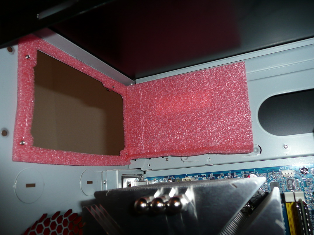

Ich habe jetzt mal nach dem Vorbild von hier:
http://www.moddingtech.de/tut_silentpc_netzteil_02_de,59.html
mein Netzteil entkoppelt, wobei ich noch einen Schritt weiter gegangen bin und natürlich auch die Rückwand und die Halterung woran das Netzteil noch anliegt mit dem Schaumstoff bedeckt habe. Danach war es zwar ne ganz schöne Fummelei das Netzteil noch reinzubekommen, aber letztendlich hats dann doch geklappt.
Da ich beim Enermax davon ausgehe das es die Vibrationen und nicht der Schall sind die man vom Lüfter hört (bei 950rpm) habe ich hohe Erwartungen gehabt an die Entkopplung. Leider hat sich Lautstärkemäßig nicht viel getan und ich bin am überlegen worauf ich das zurückzuführen habe.
Natürlich ist das Netzteil noch durch die Schrauben mit dem Gehäuse verbunden. Ich habe sie schon extra nicht so fest angezogen um den Schaum nicht wieder ganz platt zu machen, aber natürlich können die Vibrationen auch hier direkt von dem Netzteil auf das Gehäuse übertragen werden. Gibt es hierzu spezielle Schauben oder macht das generell keinen Sinn mehr da weiteren Aufwand reinzustecken?
Hier mal ein paar Bilder wie es nun aussieht:

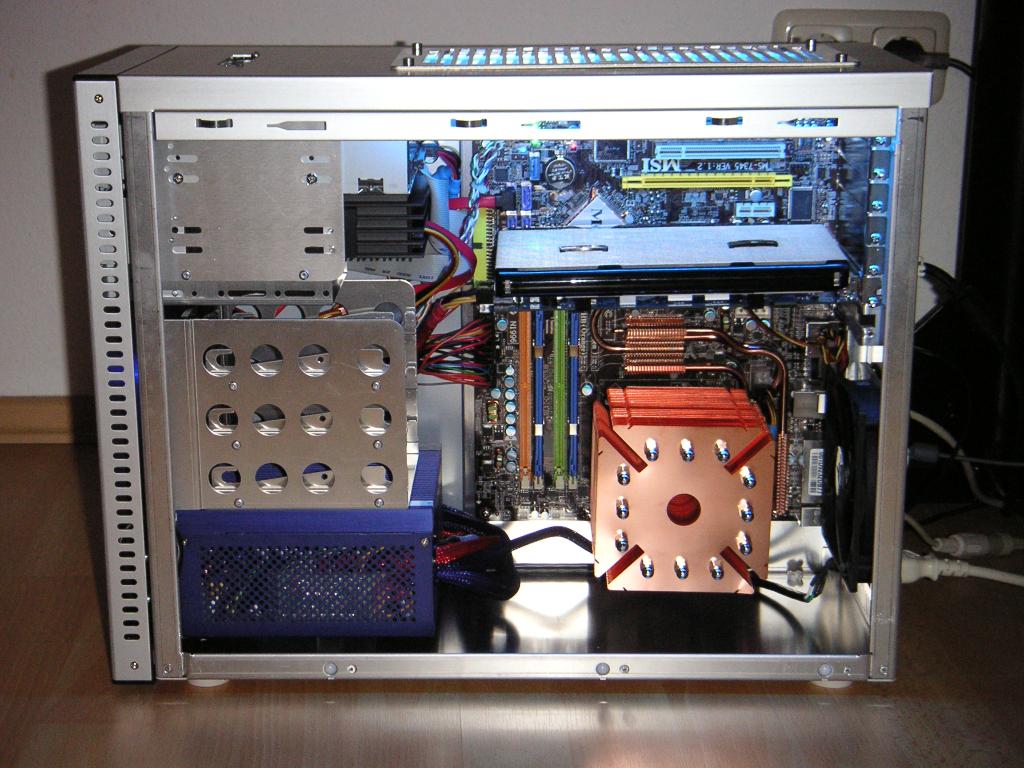

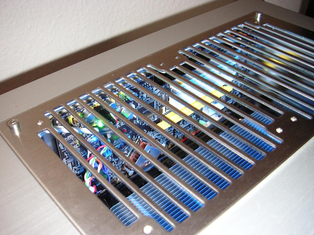

ich halte nichts von semi passiven NTs, die schwellwerte sind meines wissens nach sehr schnell erreicht. wenn es richtig leise werden soll, nehm ein passives NT wie das fortron zen 400, respektive amacxrox calmer 560. mit dem richtige belüftungskonzept für das gehäuse ist das gar kein problem.
mehr infos zu meinem rechner -> siehe link in der signatur.

an einem guten NT wirst sehr lange spaß (bzw. deine ruhe) haben. vermutlich hast du das innenleben deins pc's mehrfach für sehr viel mehr geld aufgerüstet oder ausgetauscht, bevor du dir ein neues NT kaufst, von daher ist das eine sehr langlebige investition. und wenns dir irgendwann nicht mehr gefallen sollte, passive NTs gehen im auktionshaus *immer* für 50+ euro weg, egal wie alt.
der große vorteil bei einem pasiven NT ist, das man bei der wahl des lüfters, entkopplung und drehzal sehr viel mehr möglichkeiten hat.
der E7200 ist 45 nm technologie, ich hab in meinem pc einen E2160 @2,8 ghz mit 65 nm technolgie, warum sollte das nicht klappen? kompletter passiv betrieb wird in der leistungsklasse problematisch, mit etwas luftzug ist das kein problem, hängt aber auch stark davon ab was sonst noch so alles wärme produziert.
wie schon gesagt, schau dir mal meinen rechner an, link ist in der signatur.
