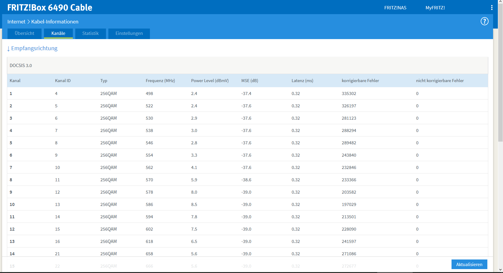

- Laut Techniker soll die FB folgende Pegel-Werte haben:
- Empfangsrichtung
- Power Level [dBmV] -4 bis +12
- MSE [dB] < -32 (Alles was Höher in Richtung 0 ist wäre außerhalb der Toleranz, z.B. -31)
- Senderichtung
- Power Level [dBmV] 38 bis 50

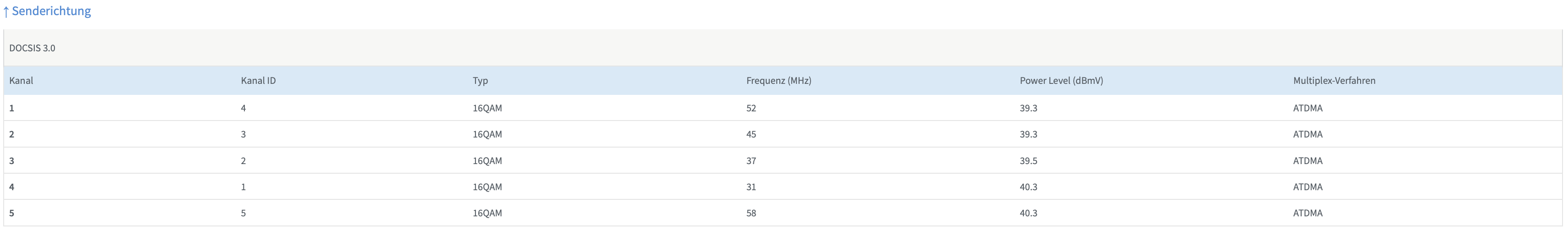

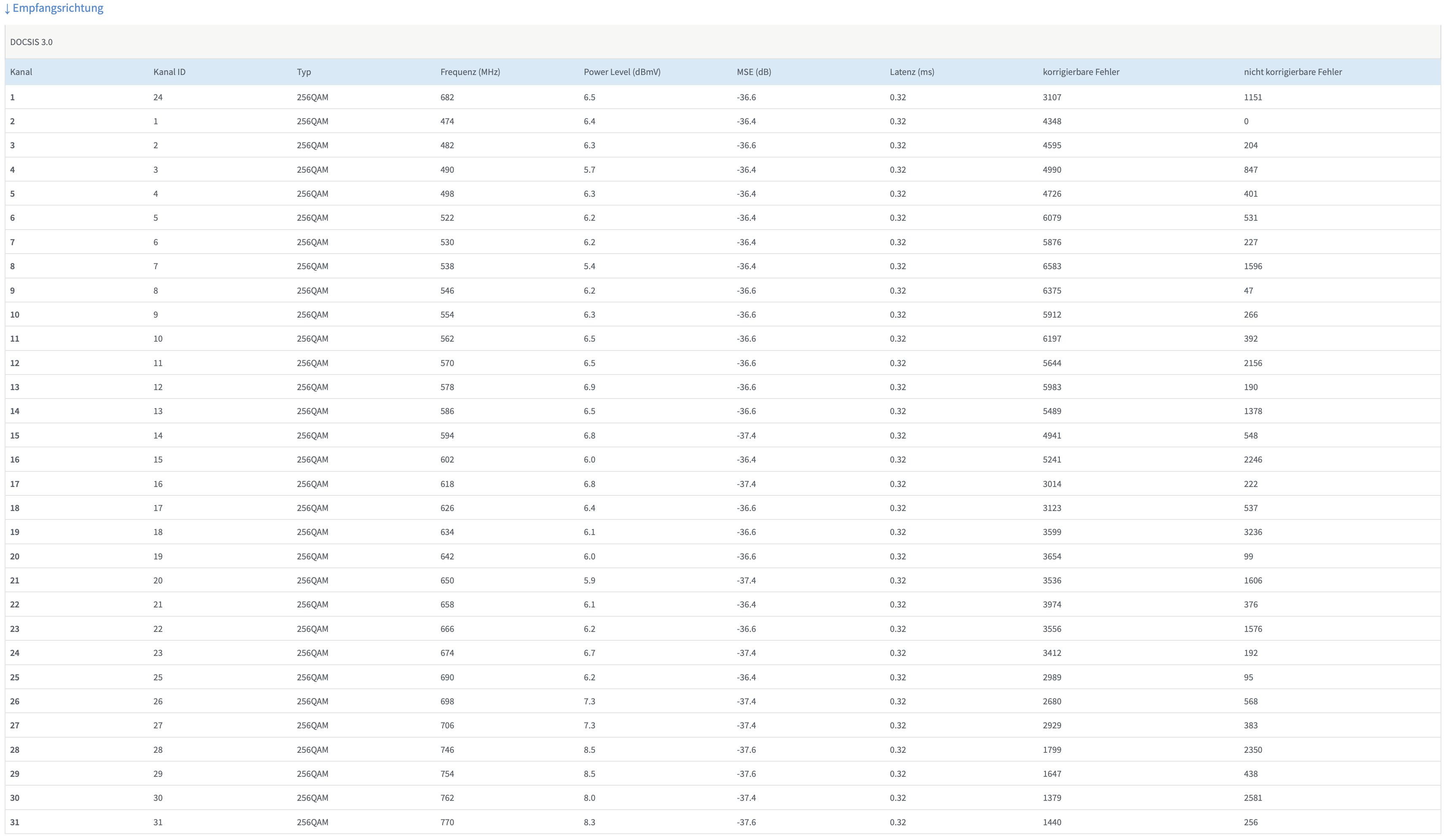

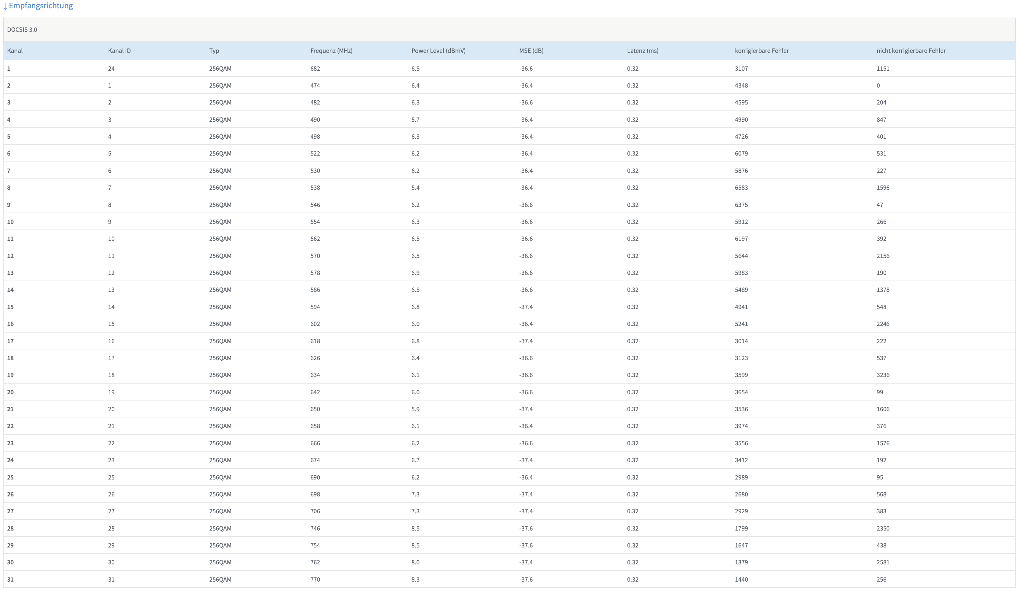

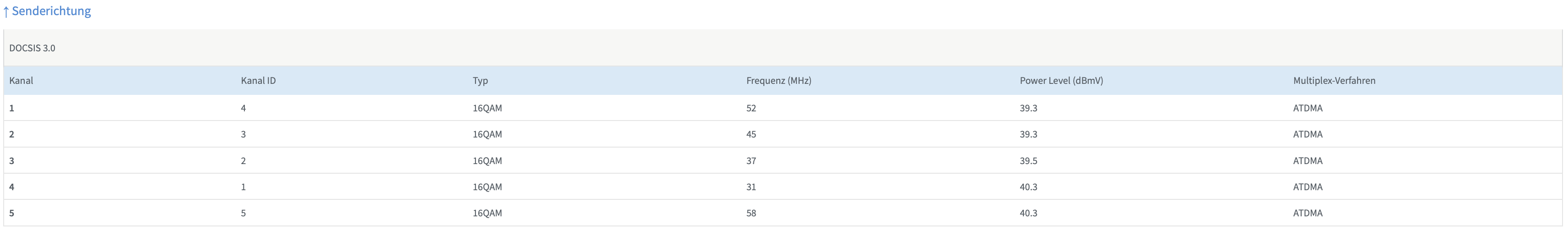

- Bis heute halten die Probleme an. Meine Werte der FritzBox 6660 teile ich selbstverständlich gerne. Ich habe am Tag zwischen 2 - 5 Totalausfälle. Zwischendurch gehen die Latenzen stark nach oben, bis zu 5000ms. Laut NE4-Techniker arbeiten die neuen FritzBoxen mit sogenannten Profilen A B C und D. Ist die Box mit Profil A unterwegs und stellt fest dass Profil B viel bessere Werte liefert, dann wechselt sie das Profil und angeblich kommt es dadurch zum Ausfall. Die Aussage gebe ich ungeprüft, unter Vorbehalt weiter!
- Die folgenden Screenshots sind aktuell und die Leitung steht seit circa 6 Stunden
