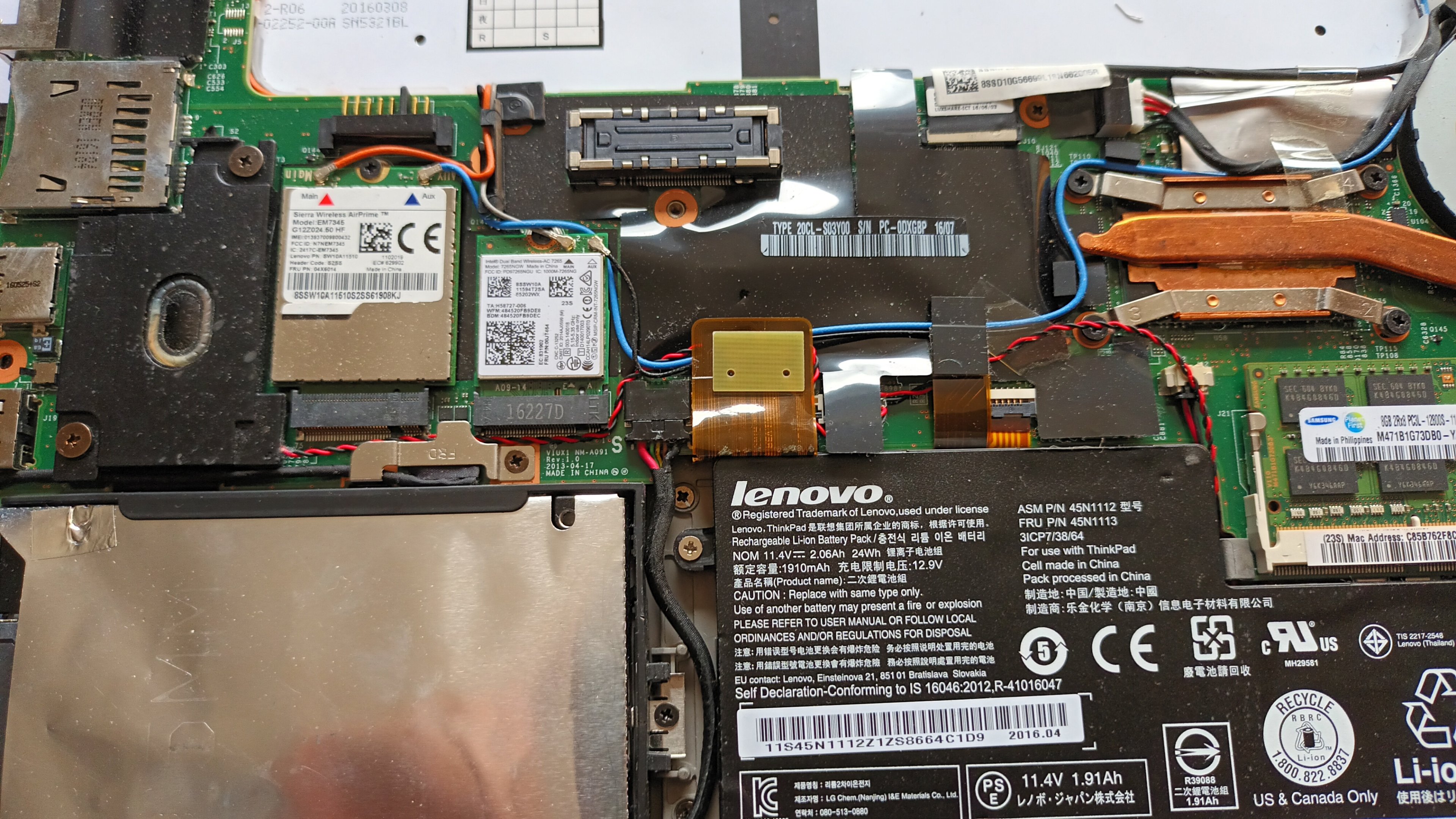

Dear all,
hab ein eigenartiges Problem mit meinem Lenovo Thinkpad X250 Computer : Wenn nach dem Herunterfahren des Computers der Stecker der Stromzufuhr herausgezogen wird, startet er nicht, egal ob der Stecker wieder reingesteckt worden ist oder nicht. Das Reset hilft in der Hinsicht nicht weiter. Die Batterien (es gibt bei dem Modell eine interne und eine externe Batterie, die abnehmbar ist) scheinen beide zu funktionieren – ich arbeite normalerweise nur mit der internen Batterie, deren Ladung meist bei 100 % liegt. Allerdings startet der Computer fast immer, wenn ich den Stecker für die interne Batterie (in dem Bild in der Mitte) heraus- und dann wieder reinstecke, und das auch ohne Stromzufuhr.
Ich habe darüber Lenovo schon kontaktiert, und der Techniker meinte, dass sie sich nicht mit Computern befassen, die mehr als fünf Jahre alt sind ; er vermutete jedoch, dass ein Problem mit dem Mainboard besteht. Was ich in seinem Auftrag dann auch gemacht habe, das ist den Speicher raus- und reinsetzen und die Festplatte auch herausnehmen und wieder einsetzen. Das hat nichts verändert.
Was meint Ihr dazu ? Und Dank im Voraus für Eure Beiträge...

Ich würde mal die CMOS Batterie tauschen.
Vielleicht hilft das schon.
Dabei hast du aber ein Flachbandkabel daneben beschädigt:
Kommt das von der Tastatur?
Reaktionen: RedRain, DOT2010, Tobi...:D und 2 andere
Korrekt wegen der Beschädigung. Habe nach der Beschädigung keine Veränderung am Computer festgestellt. Wo genau das Kabel hingeht kann ich nicht sagen...
@ Sudrinka: Nehme an Du meinst die interne Batterie unten rechts im Foto. Wie gesagt, ich habe den Eindruck die funktioniert normal. Sie lädt normal, und ich kann mit der Batterie mindestens anderthalb Stunden am Computer arbeiten. Wie gesagt, wenn der Stecker raus- und reingesteckt worden ist, startet er auch mit dieser Batterie.

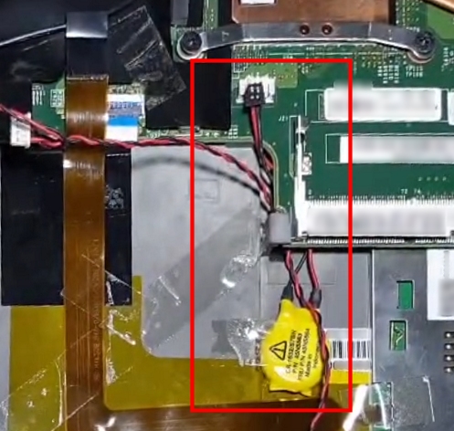

Nein, die Bios Batterie, vermutlich eine CR2032.
Bitte googlen.
Nein, die BIOS-Batterie:
Reaktionen: Skudrinka

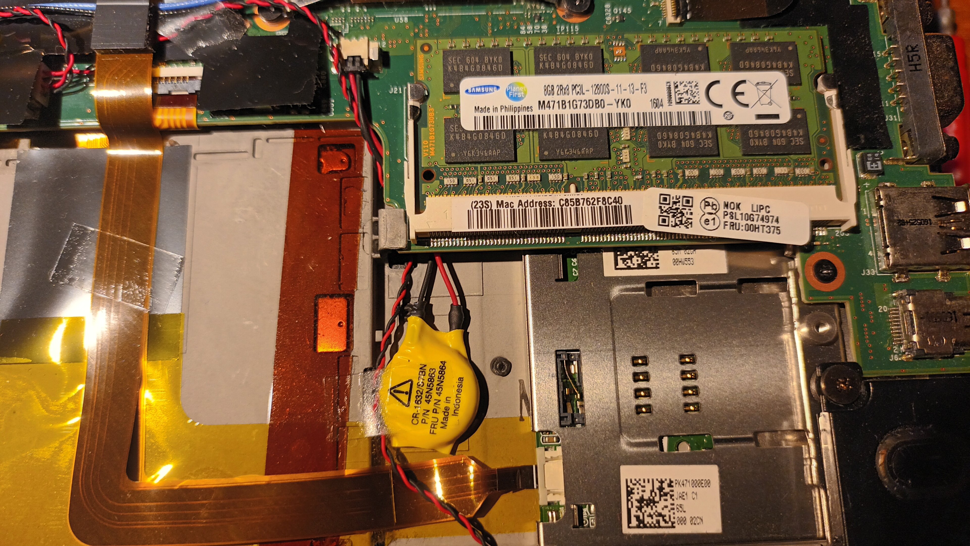

Wegen der CMOS-Batterie - ich habe mal ein Foto gemacht...
Ist das also ein mögliches Problem?

Das mit der CMOS-Batterie klingt sehr plausiebel. Ganz herzlichen Dank für den Tip - ich werde die Batterie sofort bestellen! Und das ist auch etwas, was man sich für andere PCs merken kann!
Man hat den Eindruck, dass jeder Computerexperte einem einen anderen Rat gibt, habe jetzt aber das Gefühl, dass ich ganz nah dran bin, endlich dieses Problem zu lösen! Und ich brauche kein neues mother board, keine neuen Batterien, etc...
Tatsächlich habe ich ursprünglich einen lokalen Computertechniker mit der Reparatur beauftragt, wohl bei mir am Ort der einzige, der so etwas macht. Der hat 49 Euro kassiert und mir geraten, die Batterien auszuwechseln. Dachte das kann nicht schaden und habe für 110 Euro neue Batterien bestellt (für den Computer extern und intern). Die haben dann aber alle nicht gepasst - wegen der Kosten hatte ich Nachbauten bestellt - und ich habe dann wenigstens die 110 Euro zurückerstattet bekommen. Und habe dann festgestellt, dass meine alten Batterien eigentlich alle super funktionieren, und dann auch den Trick mit dem Stecker der internen Batterie...
Ich melde mich, um über das Ergebnis zu berichten...
Hallo an alle,
habe heute die BIOS-Batterie eingebaut - und der Computer startet jetzt wieder normal - nach einer enorm langen Suche, ich denke von etwa einem Jahr!!
Übrigens heißt das bei mir tatsächlich BIOS, denn ich bin beim ersten Neustart ins BIOS gekommen und musste Datum und Zeit neu eingeben.
Möchte mich für den Tip sehr, sehr bedanken. Ich denke ich werde mein Geld bei dem Ersten, der sich mit meinem Computer befasst hat, zurückfordern, denn der hatte offenbar keine Ahnung gehabt :)!
