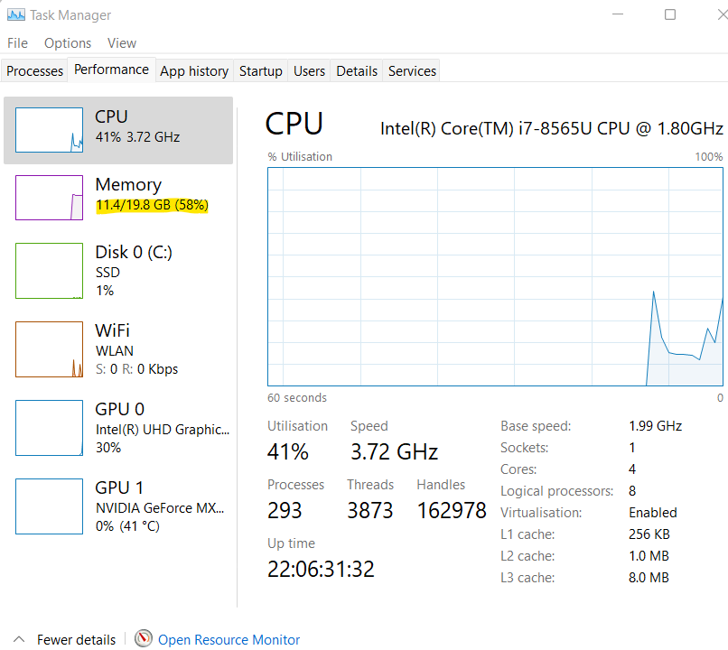

Bei sowas auch immer mal im Lenovo Support Forum schaune. Gibt einen ganzen Thread zu dieser Notebooreihe bzgl. RAM Upgrade: https://forums.lenovo.com/t5/Lenovo...340-14IWL-possible/m-p/4571423?page=1#4571423
Evtl wirst du da fuendig, am Ende musst du halt ein 16GB Modul finden
eigenartig, in dem forum spricht einer davon ein 16gb modul verbaut zu haben, obwohl das gerät laut geizhals max. 12gb verträgt....

Edit: Und es gibt auch zumindest ein Modell, dass 16 GB verbaut hat - ohne aufgelötete 4GB:
https://psref.lenovo.com/Detail/IdeaPad/ideapad_C340_15IWL?M=81N5004SGE
Es könnte allerdings auch sein, dass die 4 GB aufgelöteter RAM die Installation von 16 GB im Slot verhindern...
