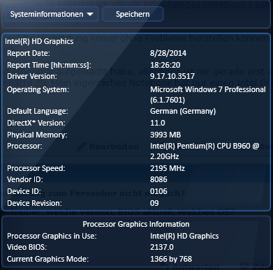

Wie immer die Frage: Woher stammen die Treiber, welche Version, BIOS aktuell, Welches OS?
64 Bit Win 7

Ich habe den Treiber damals von der CD installiert.
Wenn ich den Treiber von der Homepage (http://support.lenovo.com/de/de/pro...eries-laptops/ideapad-n581/downloads/DS028970) installiere, dann bekomme ich eine Fehlermeldung ?!?!?

Genau den Treiber hatte ich auch vorher installiert.
Wenn ich den Lenovo Treiber installieren will bekomme ich nach dem extrahieren der Datei die Fehlermeldung, dass meine Systemvoraussetzungen nicht ausreichen oder so ähnlich. :mad:
Hast Du Windows 7 selbst installiert, das Notebook wird ja eigentlich ohne Betriebssystem ausgeliefert wie ich das aus der Beschreibung rausgelesen habe. Auch Service Pack 1 installiert? Viele schreiben das der Garfiktreiber erst richtig mit mit dem Service Pack 1.
Ja, ich habe Win 7 Prof 64 bit selbst installiert und ja, ich habe SP1 installiert.
