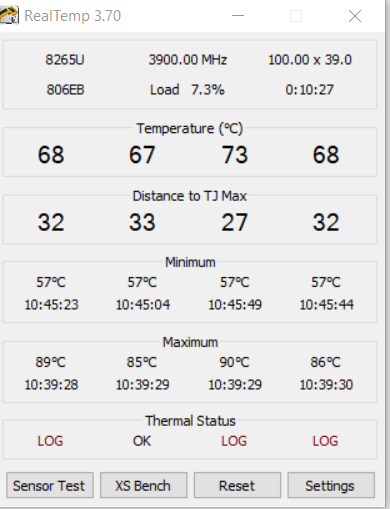

Leider ist das Notebook, wenn am Netzteil oder Dockingstation betrieben recht laut. Der Läufter läuft scheinbar fast immer auf 100%. Laut Service ist das ganz normal... damit habe ich mich fast abgefunden und das Notebook weit weg gestellt, dann ist es nicht ganz so laut.

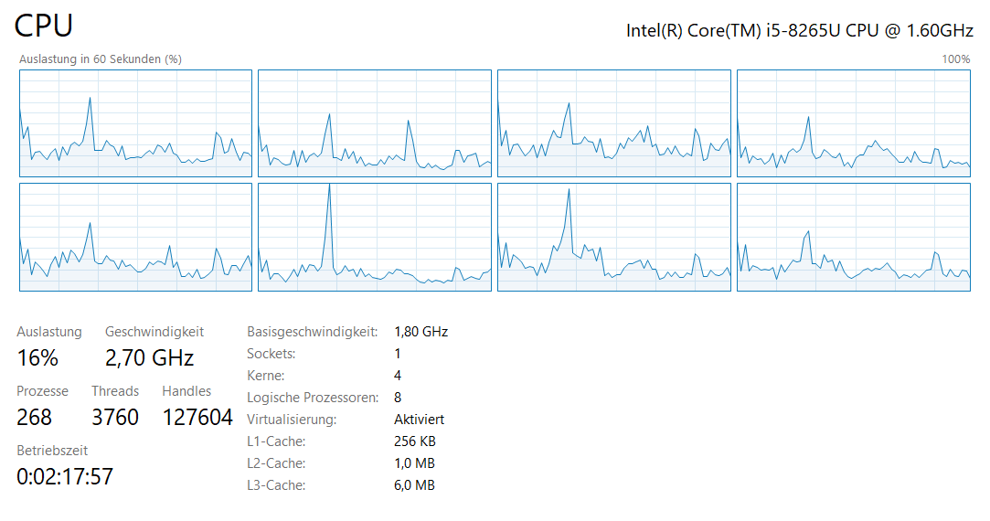

CPU taktet auch auf max. 3,7Ghz hoch, CPU-Auslastung ist für mein Empfinden normal:

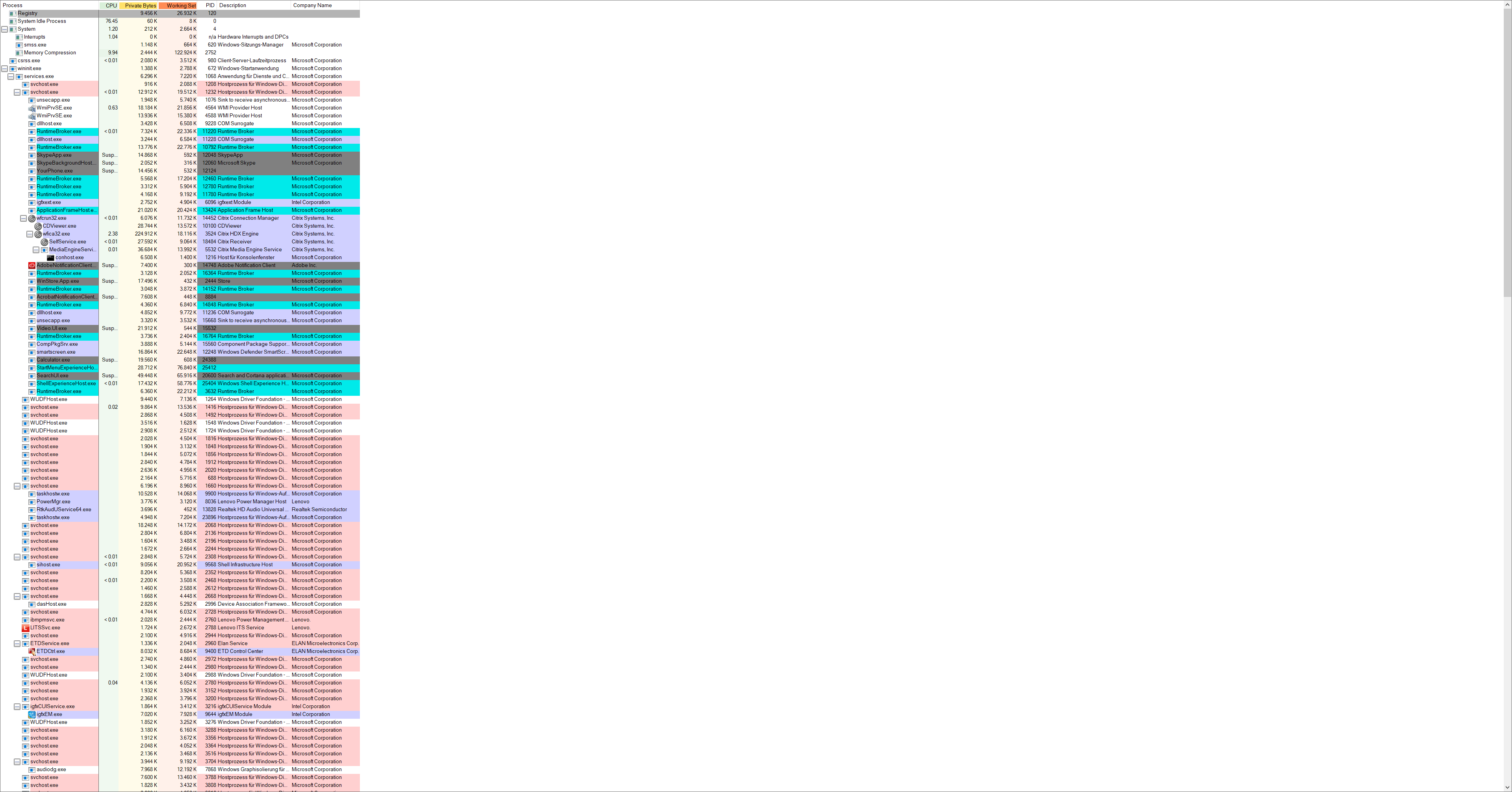

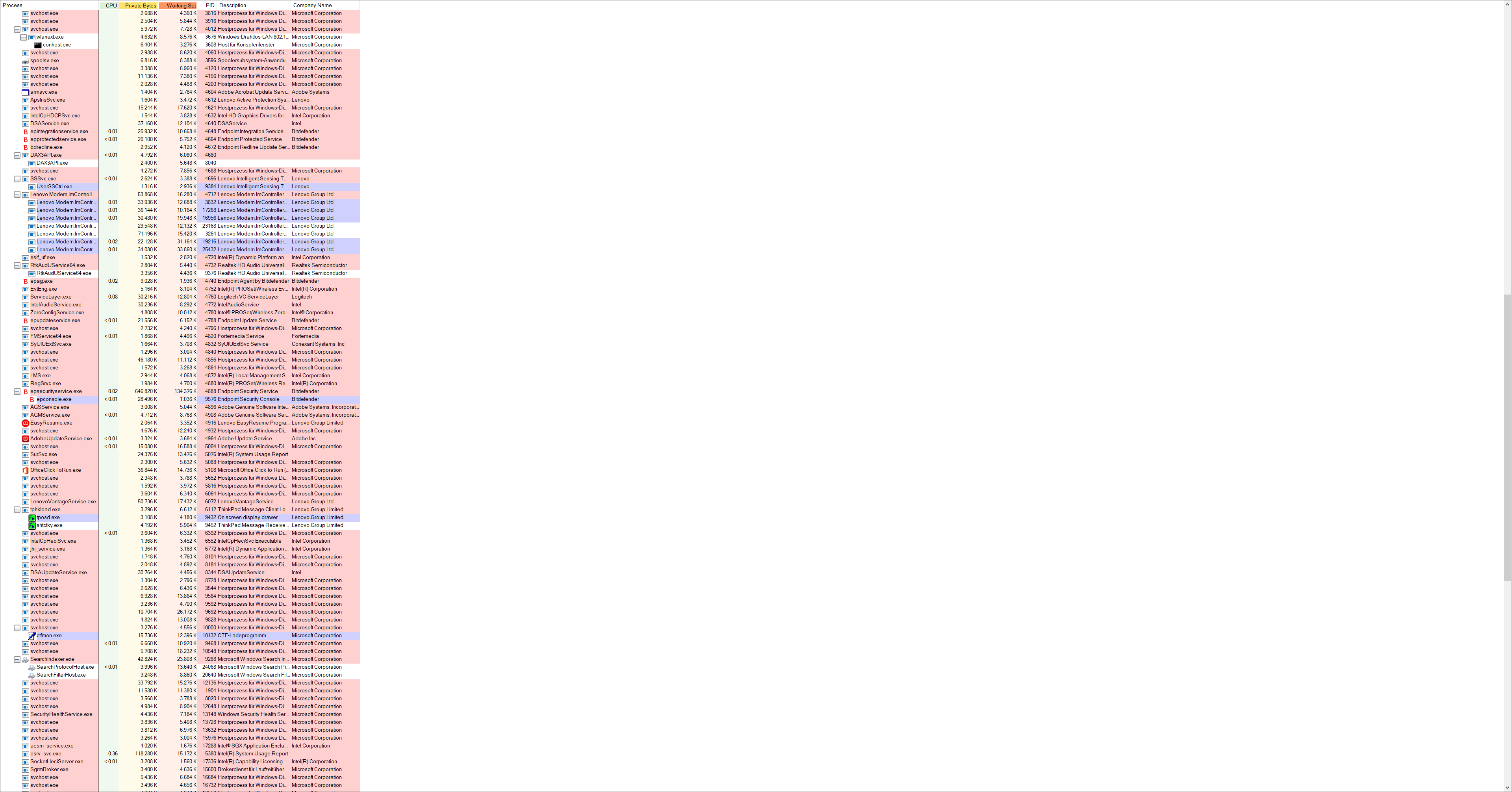

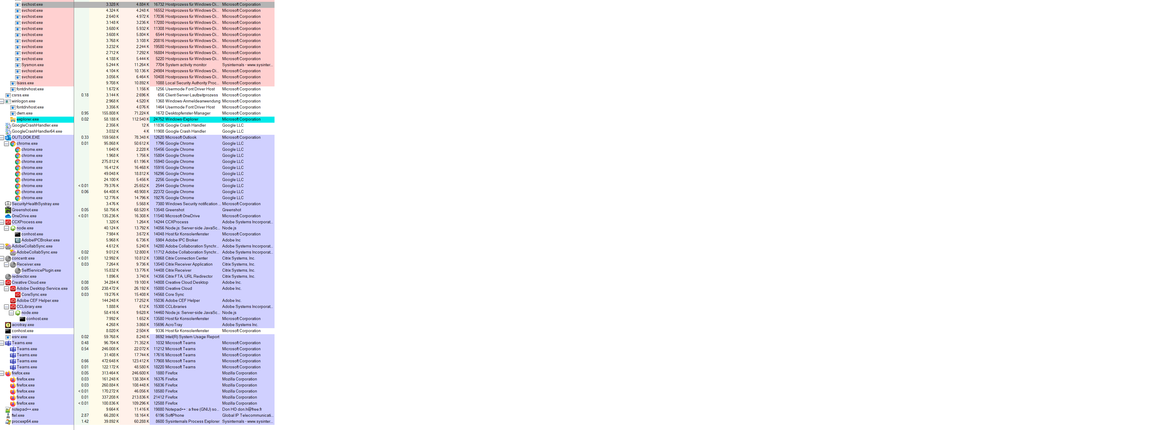

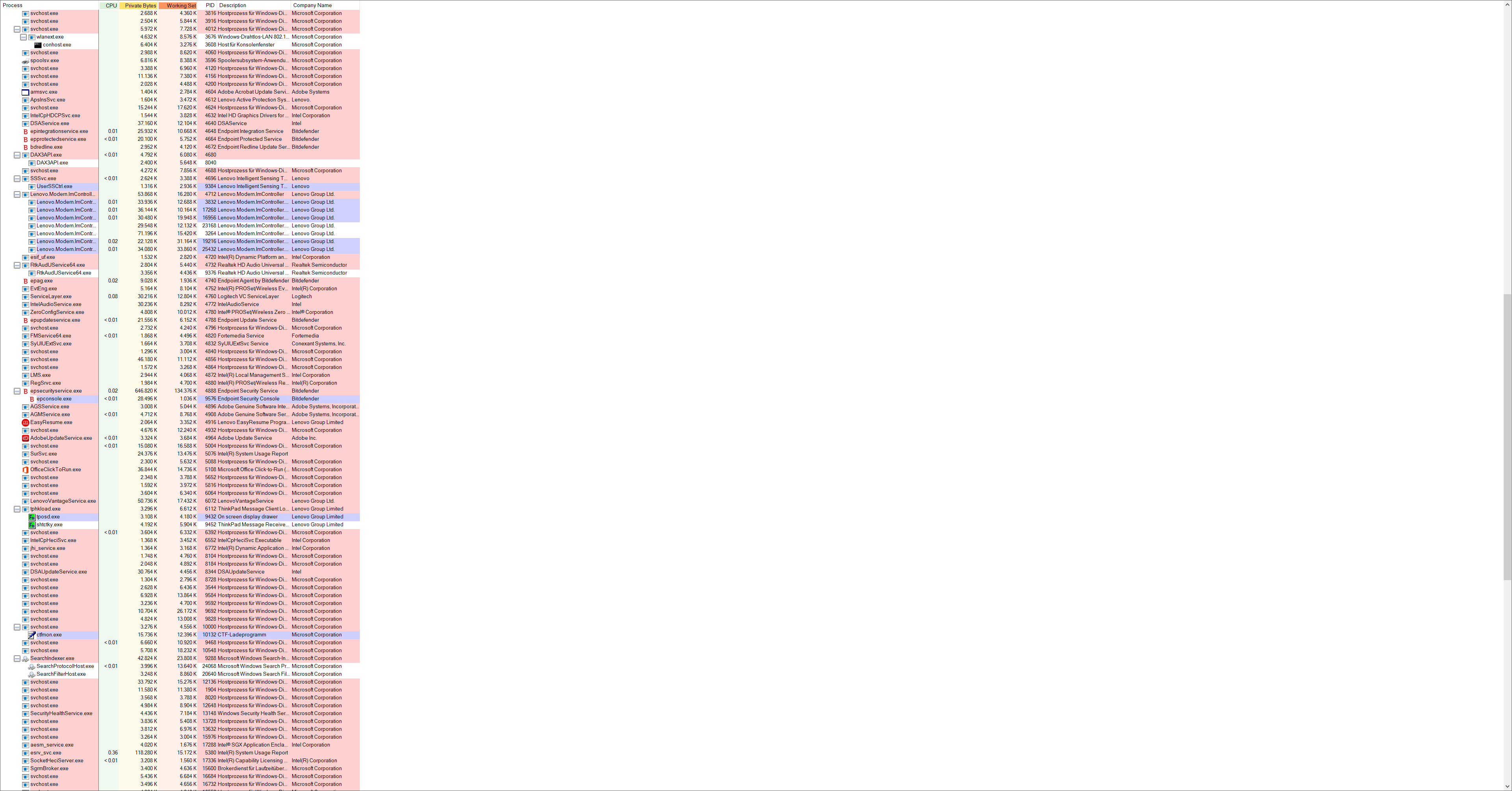

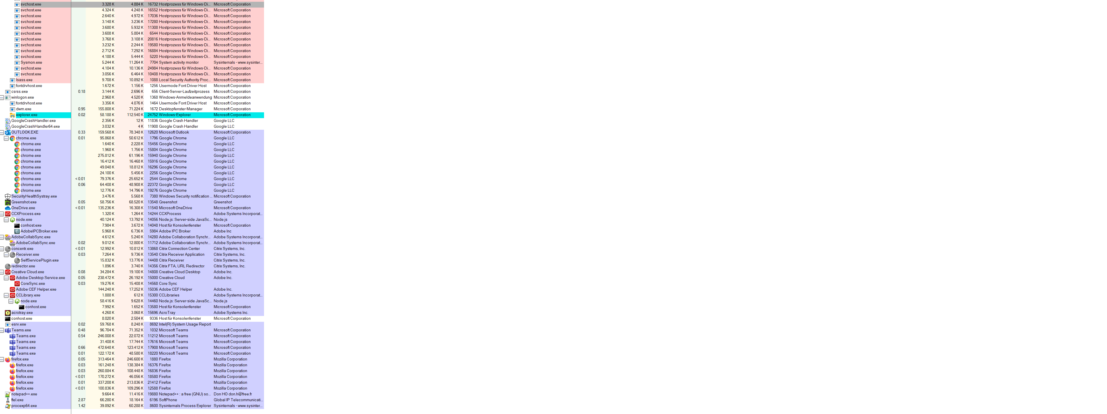

1. bitte ein Screenshot vom "process explorer" von Sysinternals.

Lüfterhölle bei 2 Browser, Outlook und Citrix. Ist klar. Deaktiviere ich den Turbo bleibt alles schön leise... das Teil ist einfach zweitklassig.
