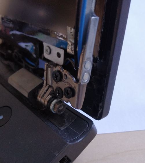

ich habe bei einem Lenovo L540 das Problem, dass das rechte Scharnier defekt ist.
Bzw nicht das Scharnier ist defekt, sondern es lässt sich nicht mehr mit dem Deckel verschrauben, da die Halterungen der Muttern, die sich als Gegenstück im Deckel befinden, ausgerissen sind.
Großartig Geld investieren will ich nicht, das lohnt sich nicht mehr.
Meine Idee ist, das Scharnier mit Schrauben und Muttern mit 2K Klebstoff am Deckel festzukleben. Mehr als scheif gehen kann es ja nicht, allerdings habe ich halt dann auch nur einen Versuch.
Was meint ihr, jemand noch eine andere Idee?

Joa großzügig 2K rein und hoffen das das ganze wieder hält, habe ich bei meinem Dell Notebook bei der Ladebuchse ebenfalls so gemacht, hält jetzt schon 2 Jahre :)
Ich hatte das Problem auch mit einem Lenovo, scheint wohl Serie zu sein.
Ich habe seinerzeit ein paar Tropfen Industriekleber (Sicomet) benutzt und für einen Tag die verklebte Stelle mit einer Schraubzwinge fixiert. Das hielt wunderbar, der Laptop selbst hat ein Gewitter jedoch nicht überlebt.
Dann werde ich das wohl so machen.
Aber ich glaube 2k Kleber ist bei mir vielleicht besser, weil ich schon etwas "Klebermaterial" benötige um das richtig zu füllen.
Sekundenkleber, wie der Sicomet ist vielleicht zu flüssig.
Nen 2K Kleber kostet auch in der Regel um die 8 euro. Da würde ich eher die paar euro mehr in die Hand nehmen und einfach ne neue Displayschale kaufen:
https://www.ebay.de/p/Ersatzteil-Le...er-Wedge-E/1242044167?iid=163630012820&chn=ps
Und neue Scharniere sind meist auch für 10-15€ zu haben. Wenn du das ding noch ne weile nutzen willst, sollte sich das lohnen.
Weil wenn die Scharniere schwergängig werden oder ausgenudelt sind und sich in sich verdrehen. Dann kannst du Kleben oder Schale austauschen wie du willst. Da wirst du ruckzuck den nächsten Bruch haben.
https://www.ebay.de/i/382499036501?chn=ps
Achtung, nicht direkt bestellen sondern genau prüfen ob die Schale/Scharniere für deine Variante des L540 passen, da gibts mitunter innerhalb einer Modellreihe auch unterschiede.

Mhm ok dass der Deckel bei ebay so wenig kostet wusste ich nicht (bzw ich hatte keinen gefunden).
Aber es kommt halt als Risikofaktor auch immer noch der Umbau dazu, nach dieser Zeit ist der Kunststoff teilweise schon etwas spröde und schnell reißt da mal eine Befestigung oder ein Nippel ab.
Die Frage ist, wie soll ich prüfen ob das Backcover passt, in der Beschreibung steht ja nur L540 bzw klar es steht eine FRU Nummer mit dabei aber da finde ich nichts dazu.
Mein NB ist das Modell 20AV-005FGE
Schau mal hier LINK .
Du hast ein 20AV nur slim oder wedge kann ich dir nicht sagen.
Bei dem Shop kann man zur Not aber auch nachfragen.
Ja das hatte ich gesehen, aber 79,--/89,-- zzgl. Versand lohnt sich glaub nicht.
Da kleister ich das mit 2k zu und dann hält das noch mal für ne ganze Weile.
Edit
Habe das Scharnier am Freitag eingeklebt, hat alles gut geklappt, auch wenn es mit dem 2k genauso ist wie mit Silikon, das landet immer überall nur irgendwie nicht dort wo es hin soll und am Ende kleben alle Finger.
Mit einer Schraubzwinge gut fixiert und übers WE gut trocknen lassen.
Und eben habe ich damit weitergemacht, alles wieder zusammengebaut und es sieht richtig super aus, das hält jetzt wieder bombenfest.
