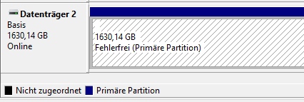

Windows Datenträgerverwaltung zeigt die HDD nicht als NTFS Partition an:

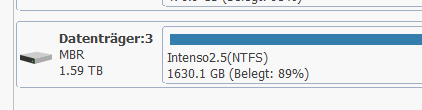

Minitool Partition Wizard zeigt sie an wie sie tatsächlich ist, mit dem Namen, NTFS formatiert und bald voll:

da fehlen einfach die Laufwerkbuchstaben, oder?
Ich glaube das Ganze ist komplizierter als gedacht. Die 2,5 " Festplatten hab ich mit dem Befehl "Bessere Leistung" im Geräte-Manager wieder angezeigt bekommen. Ging letztens noch nicht... Vielleicht lag es an einem Windows Update.
Ggf. spinnt die eine 3,5" Festplatte.
So, ich habe weiter geforscht, genau eine Festplatte wird nicht mehr erkannt, funktioniert aber an anderen Geräten.
Und ja, ihr lässt sich kein Laufwerksbuchstabe zuordnen mit dem Minitool Partition Wizard. Der gibt nen Fehler aus.
