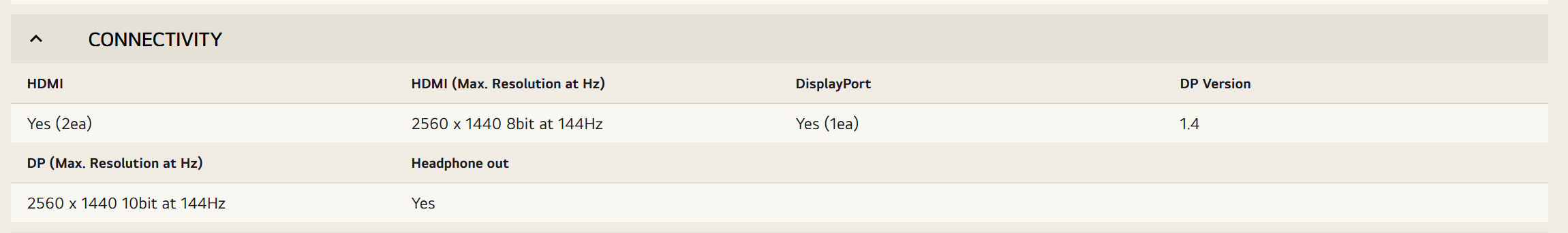

Mal ne ganz bescheidene Frage an dich. Dein LG Monitor hat 2x HDMI und 1x DP. Laut der LG-Website werden die 144Hz bei voller Auflösung auch auf dem DP-Port ausgegeben. Die logische Lösung wäre doch den DP-HDMI Adapter rauszuhauen, und ein DP-Kabel zu verwenden und den IIYAMA ProLite B2483HS direkt via HDMI ohne Adapter anzubinden ;-). Aber vielleicht übersehe ich auch irgendwas ...
Ausschnitt von der LG-Website:
Tritt der Fehler dann immer noch auf, dann ist es ggf. ein Firmwarebug (halte ich aber für unwahrscheinlich).
@kugelfisch01 klar übersiehst du was... Nein, Spaß beiseite, ich habe am DP Eingang des LG meinen privaten Rechner hängen (was ich euch aber vorenthalten habe :D )
