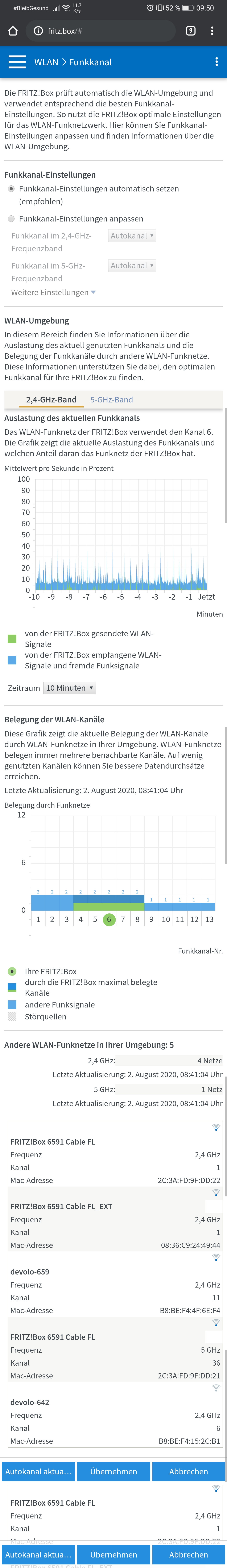

Falls das noch weiterhilft, hier eine Übersicht der belegten Funkkanäle:

mal 5 ghz wecheln
oder anderen kanal benutzen z.b 11
mal mesh benutzen
wlan trennen in 2,4 ghz ung 5 ghz
bei 5 ghz kanal 36 ,40,44,48 benutzen
haken bei
WLAN-Koexistenz aktiv (2,4-GHz-Frequenzband
wegnehmen, bei dir sind ja nur 4 2,4 ghz netze und 1 5 ghz netz
mal testen
WLAN-Autokanal inklusive Kanal 12/13 (2,4-GHz-Frequenzband)
haken setzen
Reaktionen: marko11

Also die Trennung in 2 Netze und die 2 von dir beschriebenen Haken raus haben das WLAN bisher mal deutlich stabilisiert. Vielen Dank dafür!
Jetzt muss ich nur noch den 310 fürs DG sinnvoll einbinden und dann passt es. Melde mich dann nochmal zwecks Erfolgsmeldung
