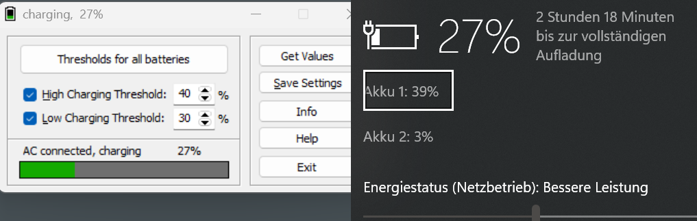

es schien mir eine weile, als funktioniere es gut. aber irgendwo ist ein fehler. ich benutze den energiesparmodus/hibernation. der pc hängt derweil am netz. nehme ich ihn nun davon ab und starte, fährt er bis zur anmeldung hoch und geht dann aus. er läßt sich dann also nur mit wieder angehängtem kabel starten und startet also neu. batterie 2 wird dann mit einem stand von 0% angezeigt.
Ich nehme an, daß dies bedeutet, daß akku 2 kaputt ist, richtig? und welcher ist no. 2, der kleiene festeingebaute oder der große austauschbare? jedenfalls sind beide schon nach kaum einer halben stunde wieder auf dem sollwert. aber so kann ich das notebook nicht mehr mobil verwenden. merkwürdig aber, daß dies passiert, nachdem das notebook bis direkt vor dem startversuch am netz hing. was tun?
der akku ist wohl wirklich hinüber. trotz schwellenwerteinstellung oben 40% zeigte er am netz 71%. dann nahm ich vom netz, startete neu, und nun steht er bei 0%- sofort danach!
um heraus zu bekommen, welcher akku 1 und 2 ist, hab ich den entnehmbaren entnommen und wieder eingesetzt. nun zeigt die akkustandsanzeige nur noch einen an.
ein erstellter battery-report landet nicht nur in einem temp-ordner, sondern zeigt in 2 mageren zeilen auch so gut wie nichts an. und warum das notebook bei einem akkustand von 40% ohne netz nicht zu starten ist weiß nur der himmel.

der ist schlicht hin.
weil sobald last drauf, kollabiert die spannung.
... aber warum kann ich das notebook dann nicht mit den 40% des entnehmbaren akkus starten?
und: sind die eingebauten akkus irgendwie wechselbar?
So wie es @whats4 bereits gesagt hat. Der Akku zeigt 40% an, weil die Spannung ohne Belastung in etwa einer Restladung von 40% entspricht. Sobald Last (=Notebook startet) anliegt, bricht die Spannung sofort ein. Typisches Verhalten für defekte Akkus.
Wechseln kann man die Akkus durchaus.
