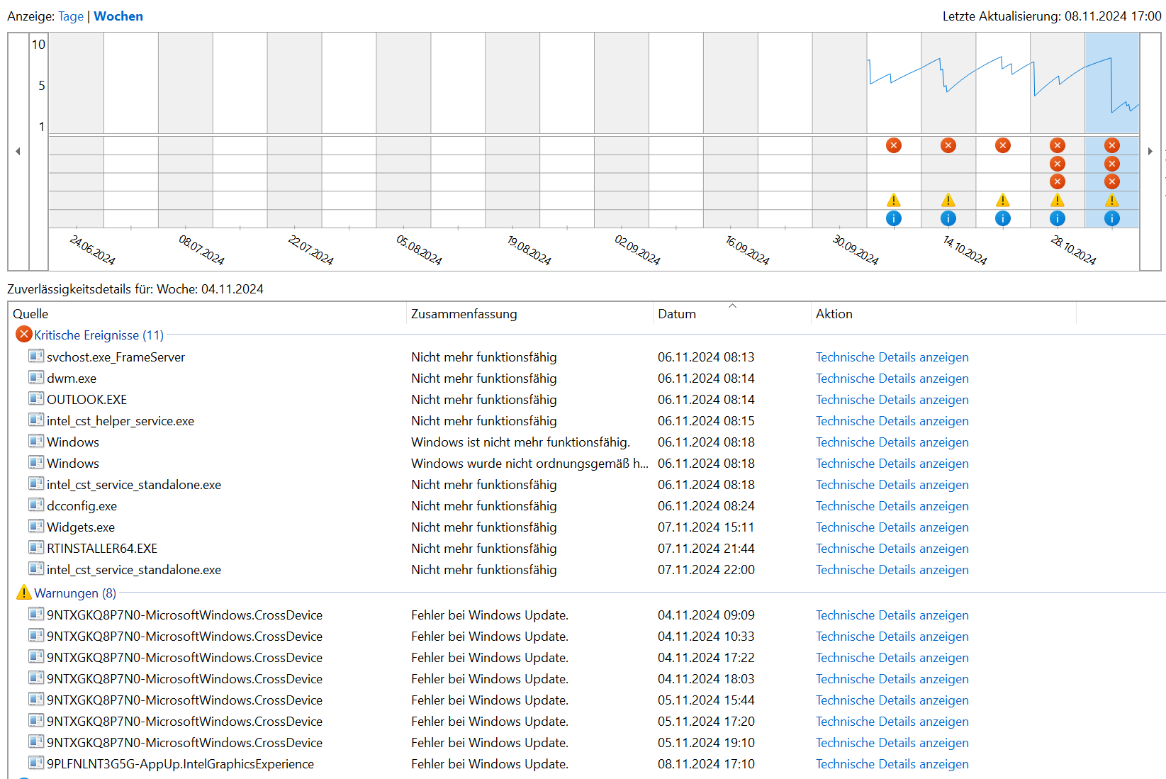

Was sagt der Zuverlässigkeitsverlauf denn so , bitte um Bild
Ups, habe ich ja noch nie gehört, ich habe jetzt mal auf Woche gestellt, da steht wenig, was ich verstehe:
Oha, Wenn ich das so sehe, würde ich einmal komplett neu installieren oder ein Inplace-Upgrade und nach 30-45 Min wäre das Problem gegessen, oder es ist dann mit Sicherheit ein Hardwarefehler,
Ein Rumstochern in irgendwelchen Treibern oder Einstellungen würde ich mir ersparen, zumal man nicht weiß, wo man anfangen soll.

Ich habe mir jetzt den Zuverlässigkeitsverlauf einmal Tag für Tag angeschaut. Das einzige Programm, was mit der morgendliche Startzeit gelegentlich korreliert ist das "intel_cst_service_standalone.exe, Version: 2.0.10400.9". Es ist mir bislang allerdings nicht einmal gelungen herauszufinden, ob das die aktuelle Version ist. Ich habe mir dann man meine Win Version angeschaut:
