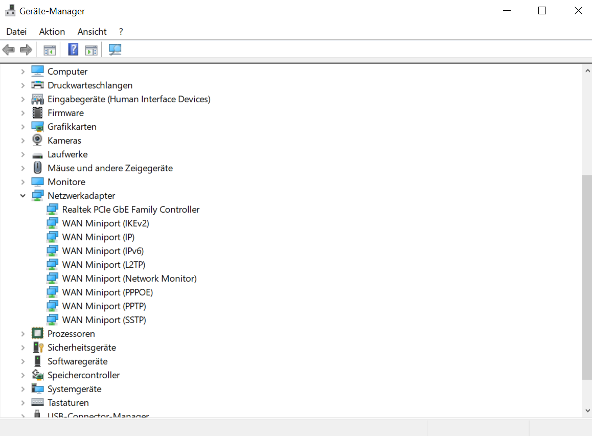

Bevor du im Bios was umstellst, geh mal in den Gerätemanger drück auf das + vor Netzwerkgeräte, mach ein Foto und stell es hier rein. Drücke Fn+F8, mach nochmal ein Foto und stell das dazu.

Ist nicht aufgelistet. Scheint deaktiviert oder defekt zu sein. Bluetooth auch nicht vorhanden soweit ich das sehe, richtig?

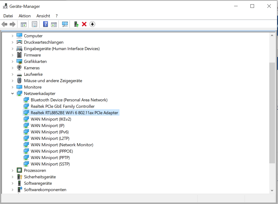

Update: Habe jetzt Windows geupdatet und das wird jetzt im Gerätemanager angezeigt

Dann wird die nicht näher definierte WIndows Version noch keine Standardtreiber für BT 5.2 und WLAN AX dabei gehabt haben.
Wobei ich mir recht sicher bin, dass dafür gelbe Ausrufezeichen im GeräteManager gewesen sein müssten.
Aber Problem ist ja nun erledigt.
So Leute mein Wlan geht jetzt endlich! Vielen Dank an euch allen. Insbesondere bedanke ich mich für den Pro Tipp die Lankappe für den Lananschluss nach unten zu drücken!😂 Nach den Updates läuft jetzt alles, danke!
Ein Hoch auf das Update. War die benutzte Windows Version ohne Update wohl nicht in der Lage, den Wlan-Adapter zu erkennen.
