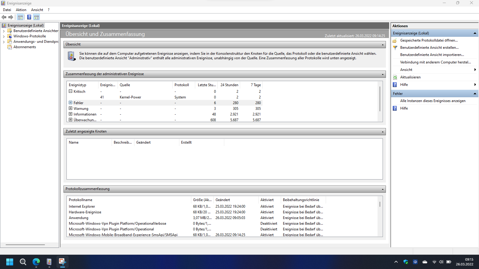

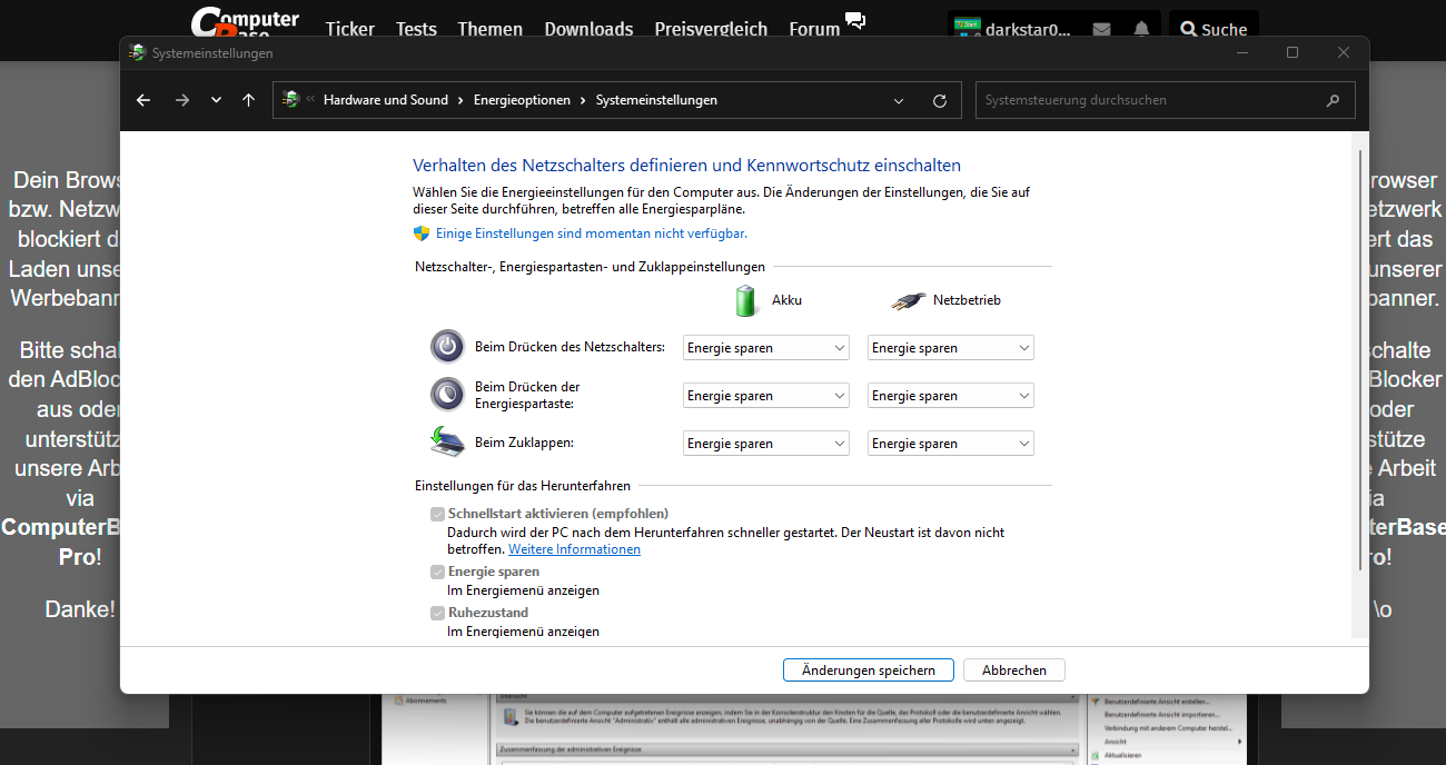

Hier sind die Aktuellen Energieeinstellungen:
Schnellstart deaktivieren
Beim zuklappen das Verhalten ändern auf Ruhezustand
Edit auf Ruhezustand
Habe gerade das geändert auf Ruhezustand
Bei meinem Laptop steht beim Zuklappen Ruhezustand
Das System ist sofort da wenn du dein Laptop aufklappst. Und frisst nicht den Akku langsam weg ;-)

Es kann allerdings durchaus ein Treiberproblem sein, wenn der Treiber mit einem bestimmten Stromsparmodus nicht korrekt umgeht. Hier müsste man dann nachvollziehen welcher Treiber upgedatet oder welches Gerät gewechselt wurde bevor es schief ging. Evtl zeigt das Systemlog im Eventviewer auch an, welches Gerät/Welcher die Probleme macht.
