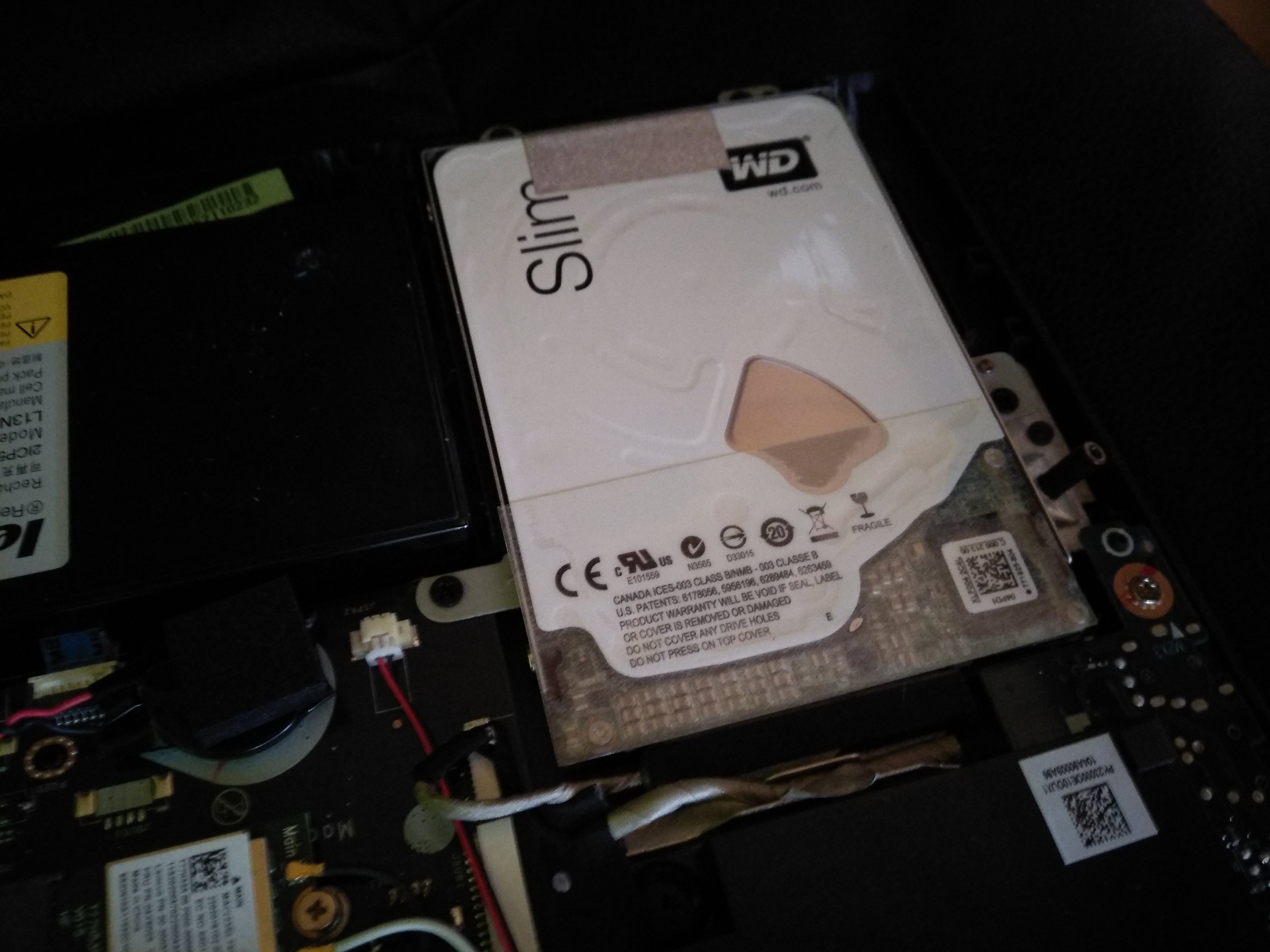

Im Anhang habe ich die aktuelle Hardware fotografiert.

1. Kann ich bei der Festplatte jede x beliebige 2,5" SSD verbauen?
Ist es möglich, die aktuelle 1TB Platte als externe später weiter zu nutzen?

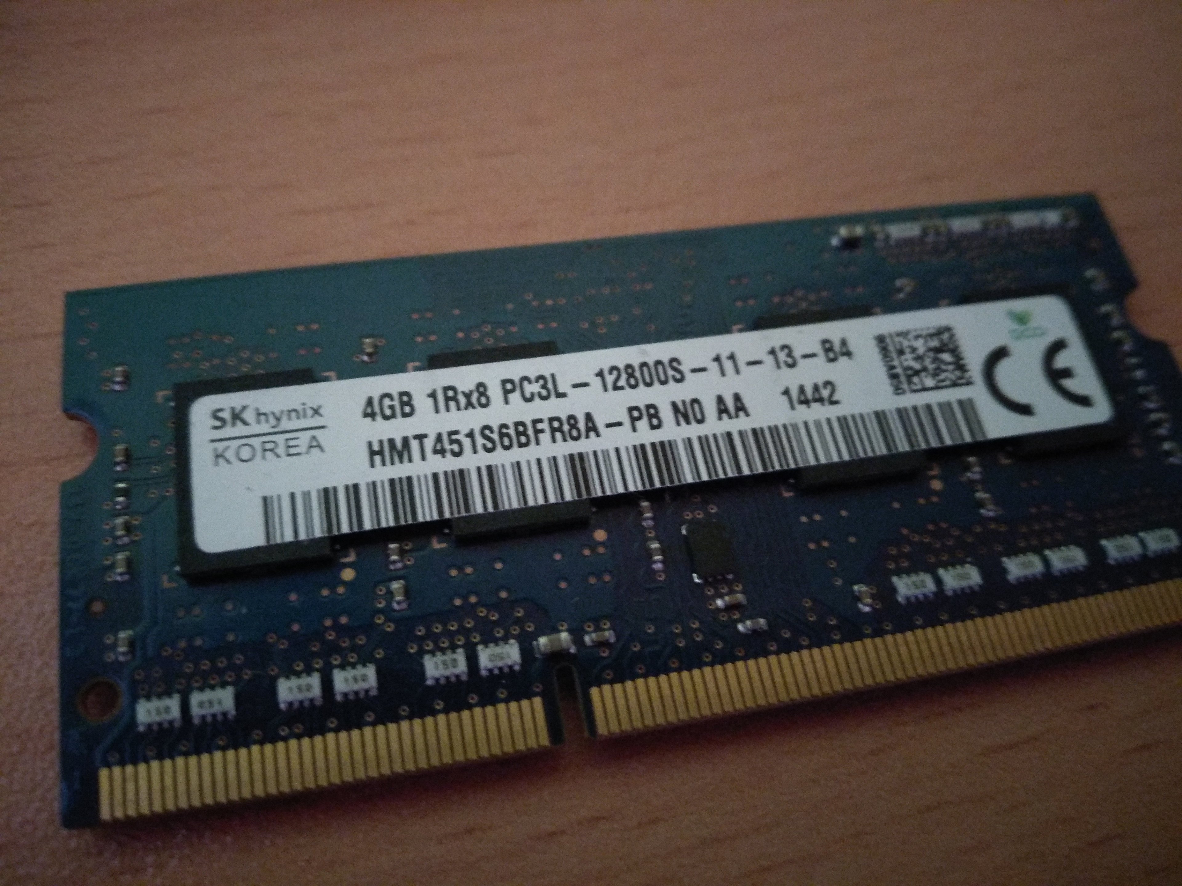

2. Auf was genau muss ich beim RAM achten? Kann ich auch einen 8GB Riegel verbauen und den zweiten 4GB verbaut lassen, um somit auf 12GB zu kommen? Welche Daten sind dort wichtig (auf dem Foto vom aktuellen RAM), damit der neue Arbeitsspeicher dann auch bei mir läuft?

zu 1.) für ne neuinstallation brauchst nen laptop spezifischen uefi secure boot sauberen usb stick --> ansonsten bekommst ein sauberes 32bit Win installiert, oder bricht gleich ab. Ist bei den neueren Schleppis sehr lästig, aber geht.
Ansonsten kannst dem alles reinklemmen was mit 2,5"/9.5mm Bauhöhe reinpasst.
zu. 2.) ja der Y50 verdaut auch 2x 16GB Module, dem ist das auch wurscht ob 2x16GB oder 1x4GB/1x16GB drinstecken.
PS: im MediaMurks gibt es diese RaidSonic USB3.0 box für 15€ oder so, da passt die externe wunderbar rein.

Macht es denn Sinn direkt auf 16GB (also 2x 8) aufzurüsten? Bzw hat es Vorteile 2x exakt den gleichen 8 GB Riegel verbaut zu haben start einem 4 und einem 8? Außer natürlich den 4 GB mehr RAM, das ist ja klar.
2 identische Riegel sind nicht unbedingt nötig, gleiche Größe und Takt sind aber sinnvoll. Riegel unterschiedlicher Größe sind an einem Punkt von Nachteil: im Falle von nur 2 Steckplätzen kein Dual-Channel möglich. Die RAM-Menge pro Kanal sollte gleich sein.
