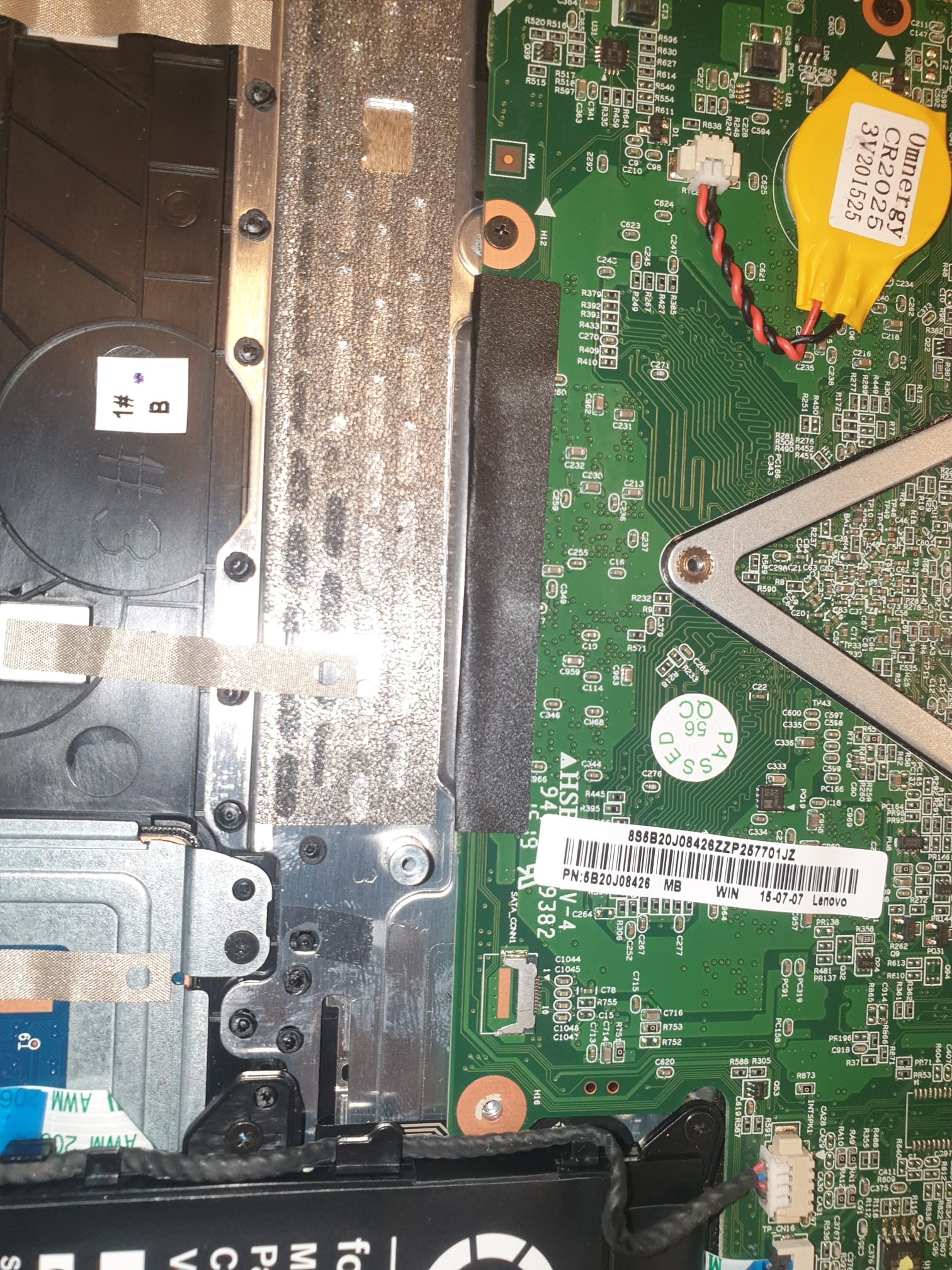

Lenovo Yoga 300, SSD nachrüsten. Sata_conn - welches kabel
jumbo125
Cadet 4th Year
Sep. 2022
95
Tja, muss man wohl irgendwie festkleben.
Das ist auf deinem Bild immer noch schwer zu erkennen. Könnte sein, dass der Anschluss an der Seite so einen kleinen "Clip" hat (auf deinem Bild könnten es die "schwarzen Nippel" am Anschluss sein), den schiebt/zieht man dann "auf", schiebt das Flexkabel welches du verlinkst rein und schiebt den Clip wieder zu. Ob es jetzt genau mit dem Kabel geht? Keine Ahnung. Bisher hatte ich da immer ein Kabel dabei.
stimmt, der schwarze klipp. kommt mir auch bekannt vor mit zurückschieben und vor
Im Hardwaremanual unter
https://download.lenovo.com/consumer/mobiles_pub/lenovo_yoga_300_hmm_201510.pdf
steht auf Seite 69 die Teilenummer des Festplattenkabels: 5C10J08424
Die steht auch in der Beschreibung zu dem aus Post #3 - sollte also dieses sein.
(Habe es bei der Suche nach der Teilenr. aber auch für 9,90 € gefunden...
Oder Du nimmst das von Fusionator verlinkte Kabel - da steht sie auch in der Beschreibung.)
