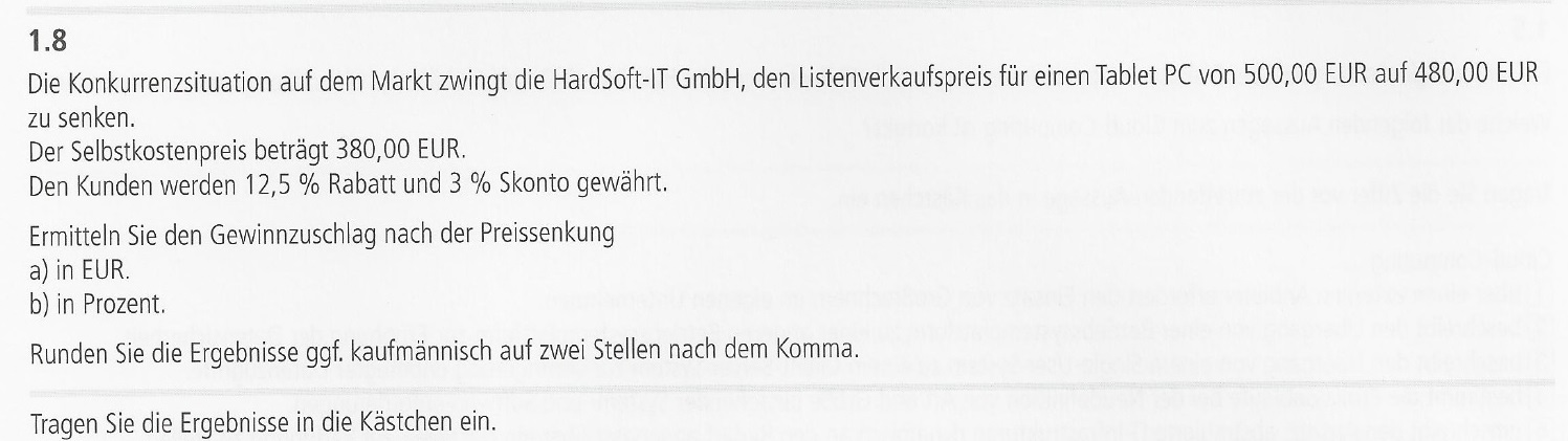

Fangen wir mal mit einer ganz simplen Aufgabe an. Eigentlich total Pillpalle, aber ich komme einfach nicht auf das von der IHK gewünschte Ergebnis.
Ich stelle die Aufgabe erst einmal ohne meinen Lösungsweg bzw die richtige Lösung hier rein, damit ich sehen kann ob andere nicht genau die gleichen Fehler machen.

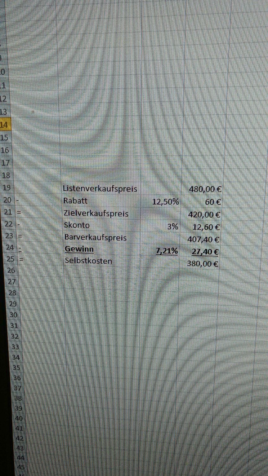

a) 27,40€ b) 7,21% ?
Vorausgesetzt natürlich, der Skonto wurde in Anspruch genommen.
Ich bin mir nur nicht ganz sicher, ob dieser Thread mit den Forumregeln konform ist, ist ein bisschen grenzwertig.
Auf das Ergbnis bin ich auch gekommen. Hab dann einen anderen Lösungsansatz probiert mit 25,60€ und 6,74%
Das richtige Ergebnis ist laut IHK jedoch 27,60€ und 7,26%.
Zu den Forenregeln: Mir ist leider kein besserer Bereich für diese Frage eingefallen.
Dann wird das vielleicht einfach ein Tippfehler in der Lösung sein?
Wäre vermutlich nicht das erste Mal. Daher werde nach meiner Zwischenprüfung genau überprüfen ob die nicht vielleicht auch einen Fehler gemacht haben ;)
Also wenn die Ergebnisse bei anderen Aufgaben auch systematisch um 20ct abweichen, würde ich noch mal nachfragen. Bis dahin erscheint mir ein Tippfehler aber durchaus plausibel ;-)

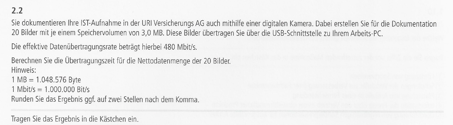

Mein Lösungsweg:
20Bilder x 3 MB = 60 MB
60*8 = 480 Mbit
Da 480 Mit/s übertragen werden = 1,00 Sekunden Übertragunszeit
Richtig laut IHK: 1,05 Sekunden. But why?

Gibt es evtl. eine Regel für diesen Aufgabentyp, dass man einen Overhead für die Übertragung einrechnet, um das Netzprotokoll zu berücksichtigen? Sozusagen als Konstante, die nicht extra erwähnt wird, weil sie vorausgesetzt wird?

Vllt liest du die Aufgabe genauer? MB =! Mbit.

Gleichung: 20*3*1048576*8*10-6*480-1=1,048576.
Die Umwandlung von Byte in Bit mit Faktor 8 war zwar schon richtig, aber die Umwandlung von MB in Byte war Fehlerhaft, da hier Mbit != MByte * 8. Wie in der Aufgabenstellung bereits geschrieben, entspricht ein MByte 1048576 byte, und nicht 106 byte. 1Byte sind immer noch 8bit, aber 1MByte != 8Mbit
Ich muss sagen, dass ich da etwas überrascht bin. Ich hatte gedacht, dass in akademischen Kreisen mittlerweile allgmein mit Binärpräfixen hantiert wird, so dass 1 MiB = 1 048 576 Byte != 1MB = 1 000 000 Byte.
Siehe auch https://de.wikipedia.org/wiki/Byte#Vergleich
Also in dem Fall sind die 1,05 s dann natürlich korrekt (nur der Präfix 'M' nicht).

Ich nicht. Das korrekte Umwandeln physikalischer Einheiten führte schon oft bei IHK-Prüfungen und -Schulungen zu Fehlern, nicht nur bei bits'n'bytes. Es sind diese kleinen "Gemeinheiten", die dann die entscheidenden Punkte kosten. Hier hilft nur üben, üben, üben und eiserne Disziplin. Einheiten immer mitschreiben, gängige Umwandlungen ggf. bei der Prüfung am Rand notieren, ausschreiben (z.B.: N=kg*m*s-2; W=J*s-1=N*m*s-1=kg*m2*s-3, 1km=103m), von den Zahlenwerten trennen, dann kürzen. So kann man dann auch schnell feststellen, wann die Formel falsch angewendet wurde (wenn eine falsche Größe am Ende übrig bleibt). Und solche Kalauer wie MByte != 106byte direkt fett markieren.
