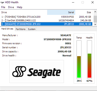

Sollte man sich bei diesen Werten bei einer gerade einmal knapp 2 Wochen alten Festplatte sorgen machen.
(15 Startvorgänge und 99 Betriebsstunden)
Meine über 4 Jahre alte Toshiba hat alle Werte noch auf dem maximal möglichen Wert gibt aber deutlich weniger Werte aus.
Der Gesamtzustand ist noch gut aber die Lesefehlerrate und der Heatlh Zustand sollte eigentlich nicht so (schlecht) sein oder?

bekommst du den Unteren screenshot vielleich in einer Aufloesung hin, dass man da gescheit lesen kann was da steht? Was ich erkennen kann schaut gut aus.
Beim oberen screenshot: Keine ahnung wie man bei einer HDD von % Health sprechen kann.
Neuware kann auch schon defekt bei dir ankommen. Defekte können jederzeit auftreten. Typisch sind natürlich recht hohe Laufzeiten, aber wie gesagt: es kann jederzeit was passieren.
Sieht für ne Seagate Platte ganz normal aus.

Piraeus schrieb:
Das heisst jetzt was?
Lesefehler in den Werten sind bei Seagate Platten ganz normal.

HDD Health versteht die Zählweise von Seagate bei der Lesefehlerrate (und manchen anderen Attributen) nicht und interpretiert die Werte somit falsch. Die Seagate hat keinen einzigen Lesefehler protokolliert. Der Rohwert bei diesem Attribut beinhaltet nicht nur die Anzahl der Lesefehler, sondern auch die Anzahl der Lesevorgänge insgesamt. Deshalb sind bestimmte Rohwerte bei Seagate HDDs immer von Anfang an vergleichsweise astronomisch hoch. Das ist normal bei diesem Hersteller.
Reaktionen: Wolfpac
Bei meinem beiden 2 Monaten alten Seagates ist der Wert der Lesefehlerrate ebenfalls so ein Zahlenbrei, daher würde ich auch sagen das ist "normal" und hat keinerlei Aussagekraft solang der Grenzwert nicht unterschritten wird.
