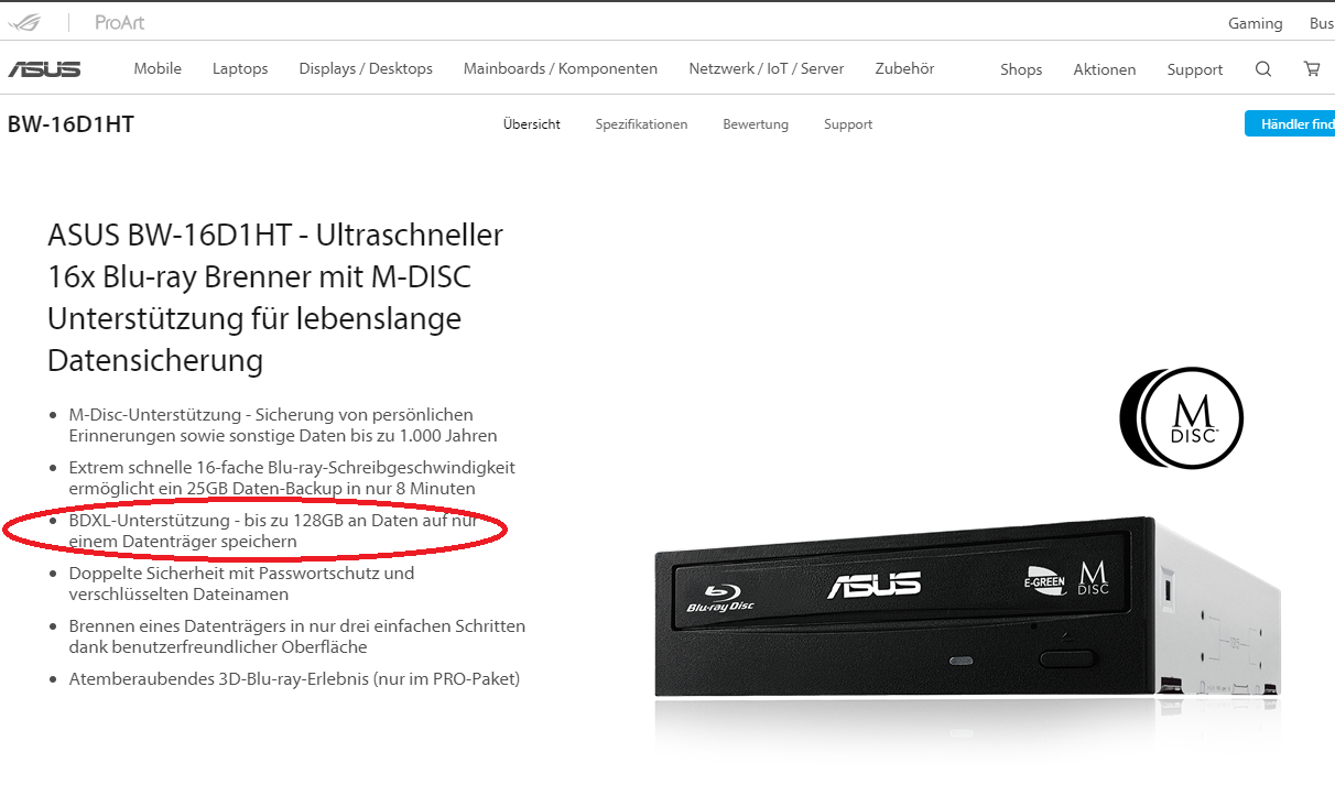

  • ASUS BW-16D1HT mit Firmware 3.01
0x8100 schrieb:
uhd-bluray benutzt ein anderes disc-format, das nicht kompatibel mit normalen blurays ist. normale bluray-laufwerke können daher keine uhd-blurays lesen. dieses "uhd-friendly" bezieht sich nur auf den kopierschutz.
Das Stimmt nicht, der Copierschutz AACS2.0 hat damit nichts zu tun. Ich benutze seit Jahren Dieses laufwerk
Hier der wikipedia eintrag dazu
UHDs können auf BDXL gespeichert sein, aber es ist und bleibt immernoch eine Bluray und die meisten Bluray Laufwerke können auch BDXL lesen, nur werden UHDs oft durch dir Firmware geblockt. bei älteren Firmwares ist dieser lock aber noch nicht implementiert. Somit funktioniert es tadellos, kann ich aus eigener Erfahrung bestätigen.

uhd-bluray mit 66/100GB discs verwenden ein format, das normale laufwerke nicht lesen können. man braucht also ein laufwerk, das bdxl unterstützt.

@0x8100 Die BDXL ist etwa zu vergleich ,it den CD Rohlingen Damals, der Standart war 700 MB es gab auch euch welche mit bis zu 900MB.
1. Fast jedes BD Laufwerk unterstützt auch BDXL aber nicht UHD, UHD wird durch die Firmware geblockt, was man durch das aufspielen einer älteren Version aber umgehen kann.
2. Um UHDs auf regulärem Weg am PC wiederzugeben Braucht es Hardware, die AACS2.0 unterstützt, und zwar die gesammte Kette CPU ich Glaube ab Kabylake und GPU ab Pascal. Es gibt aber auch hier wieder nicht genannte Software, die AACS2.0 umgeht, z.b um seine UHDs auf einem NAS abzulegen. Das Funktioeniert dann mit Belibiger Hardware, und Beliebigem BDXL Laufwerk mit UHD friendly Firmware.
