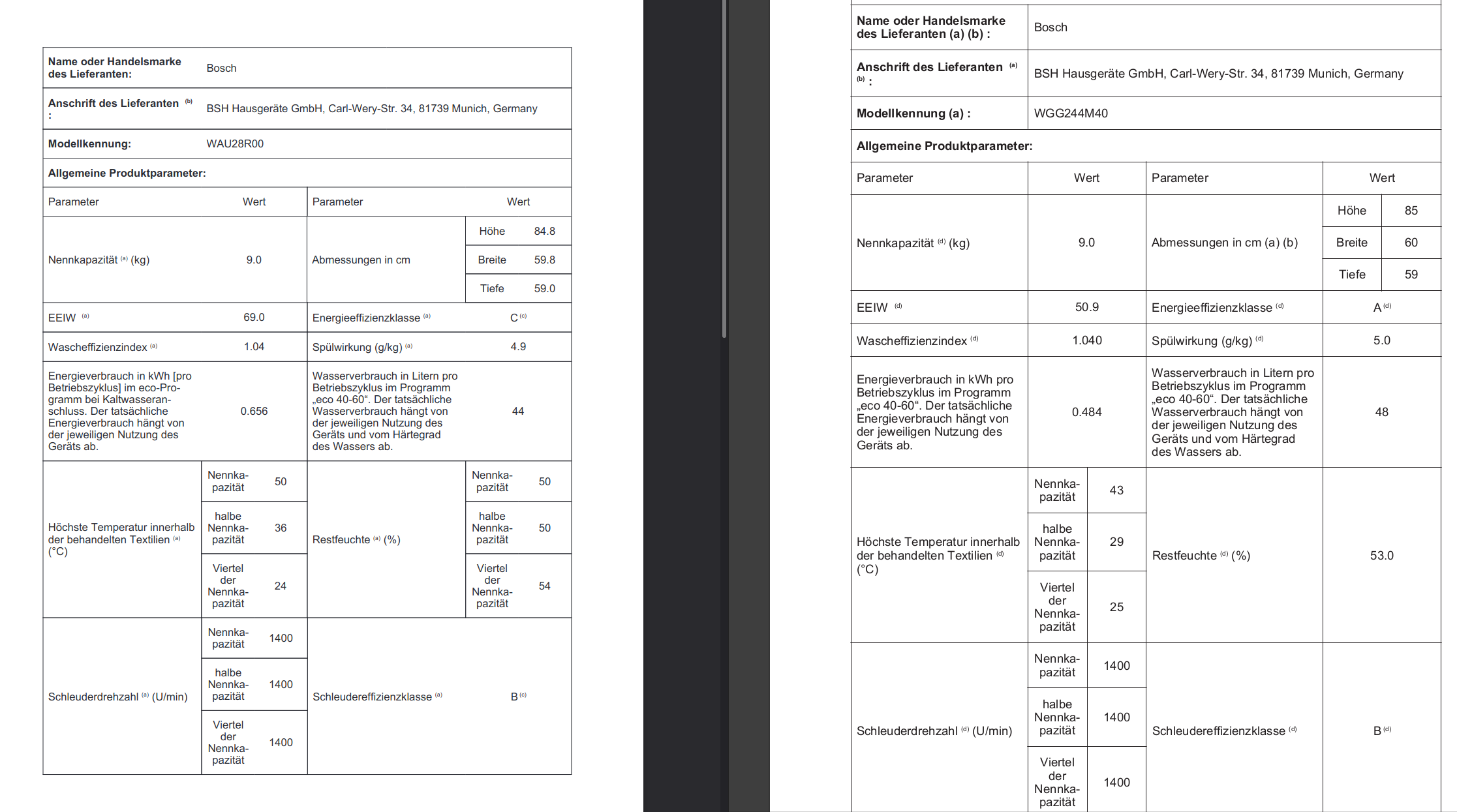

Es gibt für das Energieeffizienz label das Produktdatenblatt wo relativ gut aufgedröselt ist was die Maschine verbraucht. Dieses Datenblatt habe ich mal angehängt:
Links eine "alte" Maschine von 2020 Produkteinführung (vor dem neuen Label) und rechts eine "neue" Maschine von 2022 Produkteinführung. Die "alte" hat Energieeffizienzklasse C, die neue A. Vergleicht man den "Energieverbrauch in kWh pro Betriebszyklus eco40-60" stehen "alt" 0,656 VS "neu" 0,484. Klarer Sieg an die neue Maschine. Nun, was hat der Hersteller gemacht um den Energieverbrauch zu senken? Sparsamere Motoren, neue Elektronik?
Meine These: Die Technik bleibt die selbe, nur die Waschprogramme wurden im Mikrocontroller angepasst.
Begründung:
Vergleicht man bspw.:
  • Höchste Temperatur bei Nennkapazität sieht man, dass die "alte" mit 50°C gewaschen hat und die "neue" nur noch mit 43°C -> Energie gespart.
  • Restfeuchte: "alt" 50%, "neu" 53% -> es wird wohl weniger geschleudert
  • Schleuderdrehzahl...ist hier gleich, in anderen Datenblättern hatten zum Teil die 1400U/min Maschinen nur mit 1350U/min gedreht
  • Programmdauer Nennkapazität: "alt" 3:37, "neu" 3:44 oder viertel Kapazität sogar "alt" 2:30, "neu" 2:53
  • Wasserverbrauch: "alt" 44L, "neu" 48L
Ist die "neue" Maschine nun sparsamer als die alte...offiziell ja, weil die Wäsche wesentlich kälter und länger gewaschen wurde und noch nässer heraus kam. Dabei wurde mehr Wasser verbraucht um die Wäsche sauber zu bekommen.
Wahrscheinlich könnte man bei der "alten" einfach eine stufe kälter stellen und die Schleuderdrehzahl runter stellen und wäre beim selben Ergebnis.
Fazit: ist das Energielabel (A,B,C...) sinnvoll? Meiner Meinung nach nicht, Ich würde sogar die "alte" Maschine bevorzugen, da durch die höhere Temperatur, die Wäsche ordentlich sauber wird. Es bringt mir wenig, wenn durch das kältere Waschen der Schweißgeruch verbleibt.
Interessant wäre noch, ob alle anderen Waschprogramme ebenso "optimiert" wurden oder ob es dort beim alten bleibt, da irrelevant für das Energielabel.
Wie seht ihr die Sache? Habe ich in meiner Argumentation einen Fehler gemacht?
