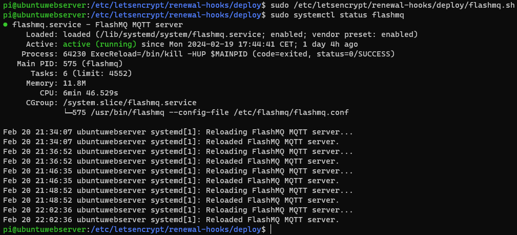

Viel zu kompliziert alles, ich habe in die /etc/letsencrypt/renewal-hooks/deploy eine .sh gepackt, dort einfach nur "systemctl reload flashmq" (root:root, ausführbar für alle).
Ob es klappt sehe ich erst in 60 oder 90 Tagen, wenn Certbot die Zertifikate neu geladen hat.
Nach einer erfolgreichen Erneuerung durch Certbot, werden alle ausführbaren Dateien in /etc/letsencrypt/renewal-hooks/deploy ausgeführt, so auch wohl meine.
Laut Hersteller reload
braucht es "#!/bin/bash" eigentlich nicht ?
also in meiner .sh
