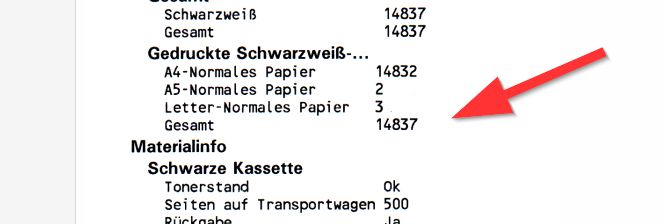

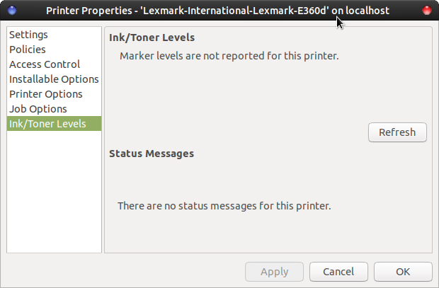

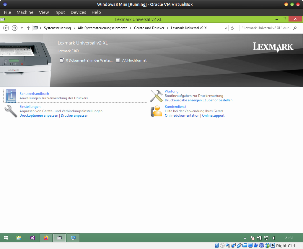

Ich möchte von meinem Lexmark E360d den Tonerstand herausfinden, allerdings habe ich keine Ahnung wie.
Versuche sind unten in den Bildern dokumentiert, im Handbuch steht etwas von Netzwerk, allerdings hat meiner gar keine Netzwerkschnittstelle.
Hat jemand einen Tipp?

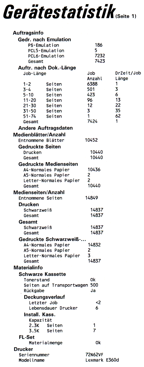

Das spuckt der Drucker mir aus, sehr hilfreich...
Das Ding schreibt da wirklich nur das der Tonerstand ok ist?

Achja. Welchen Treiber hast Du? Den vom Hersteller?

Und zumindest unter Windows ist es der Herstellertreiber.

Da steht leider auch nichts, ich bekomme nur die ausgedruckte Ausgabe.
@BFF
Kann's sein, dass "Seiten auf Transportwagen" unter "Schwarze Kassette" sagt, wie viel mit dem Toner schon gedruckt wurde? Wäre ja nett, laut Internet kann meine Kartusche an die 3500 Seiten drucken.
Nachsehen ob aus der 500 vom Donnerstag mehr geworden sind.
Wenn da jetzt 512 steht und Du 12 Seiten gedruck hast, hast Du einen Anhaltspunkt.
Wenn dem nicht so ist, bleibt wohl nix weiter uebrig sich die Gesamtzahl bei Tonerwechsel aufzuschreiben und ab und zu Mal anzusehen.
Irgendwie doof, dass vernuenftige Informationen fuer Tonerstand nicht auswertbar sind an dem Drucker.

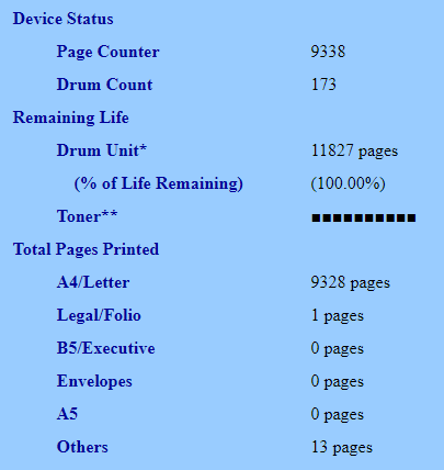

Bei meinem billigen Brother-MFG sieht das so aus und waere das mindeste was ich erwarten wuerde.
Das scheint der Fall zu sein, habe ich vorhin verglichen.
