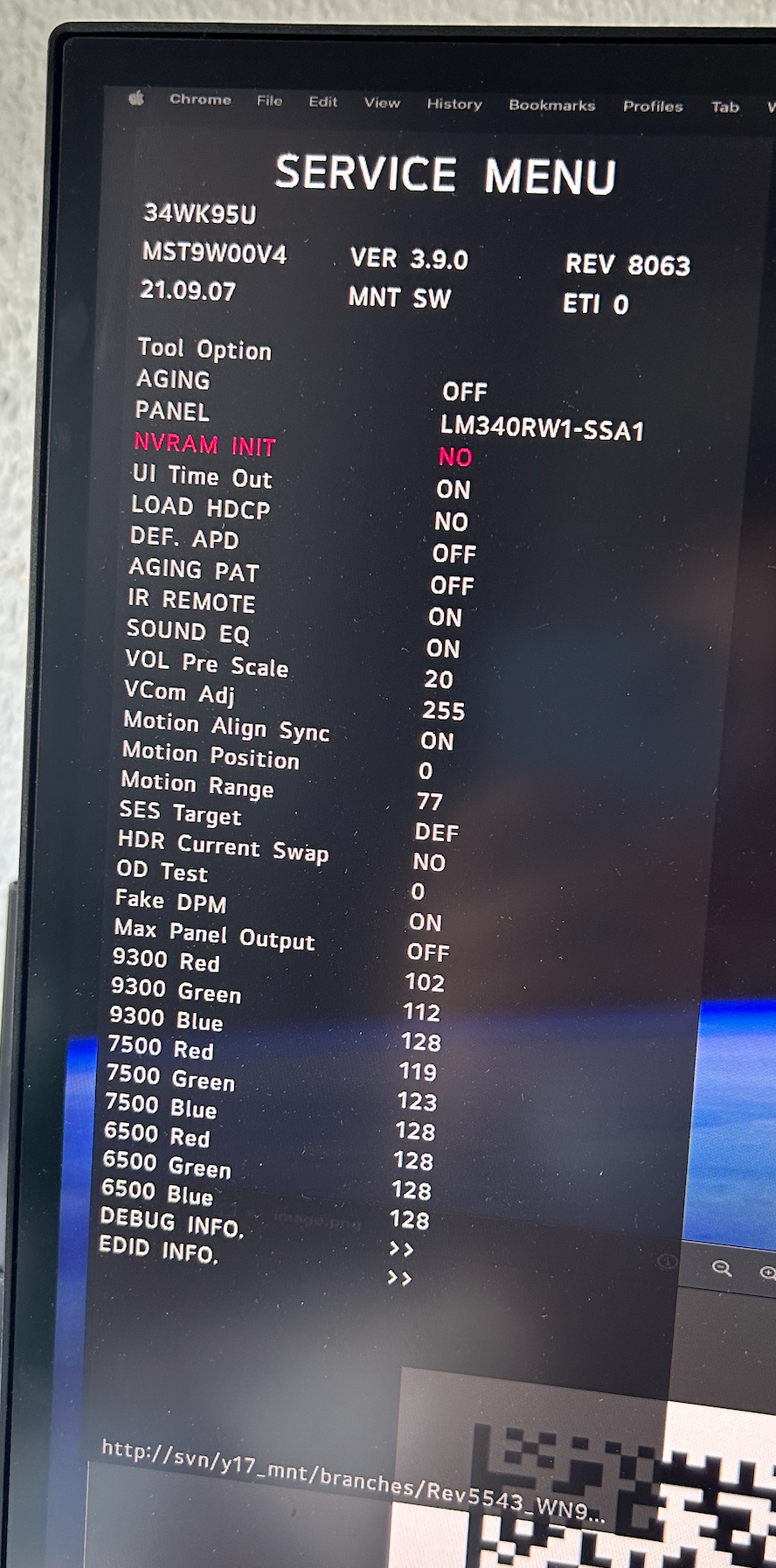

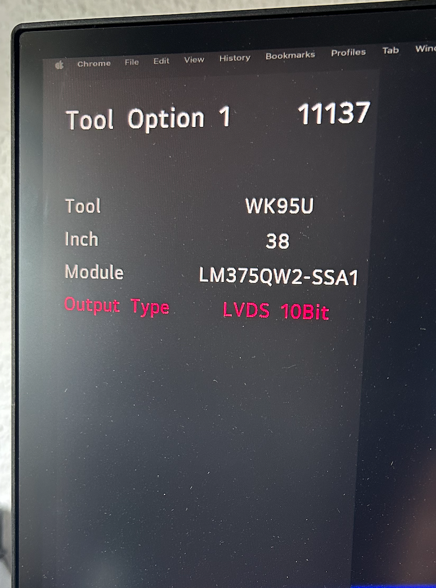

ich hab einen LG 38WN95CP-W, in letzter Zeit hatte er immer mal wieder das Problem das die Lüfter aufdrehten,
und der Monitor kurz danach ausging.
Hab also bisschen gesucht und wurde fündig das es im Service Menü eine Temperatur anzeige geben soll.
Hab also die Kombination ausgeführt, knüppel drei mal nach links einmal nach rechts und power on,
dann im Menü nach rechts und das Service Menü ging auf.
Ist ja nur ein Menü hab mir dabei nichts gedacht und hab nach der Temperatur geschaut. War aber nichts zu finden.
Bin dann auf Tool Option aus Neugierde und hab es WIE AUCH IMMER geschafft versehentlich den PanelTyp oder das Tool zu ändern.
Jetzt Startet der Monitor mit einer Falschen Konfiguration und wird nicht Richtig erkannt.....
Wenn ich im Tool Option 1 versuche Inch auf 38 zu stellen und Module auf LM375QW2-SSA1 setzte,
zurück gehe und einen NVRAM INIT ausführe wird die Option einfach nicht übernommen.
Kennt sich jemand mit dem misst aus?
Hier die derzeitige falsche Einstellung:
Wie es glaube ich sein sollte:
Der Monitor speichert aber die Einstellung weshalb auch immer nicht ab,
Kann jemand helfen?
