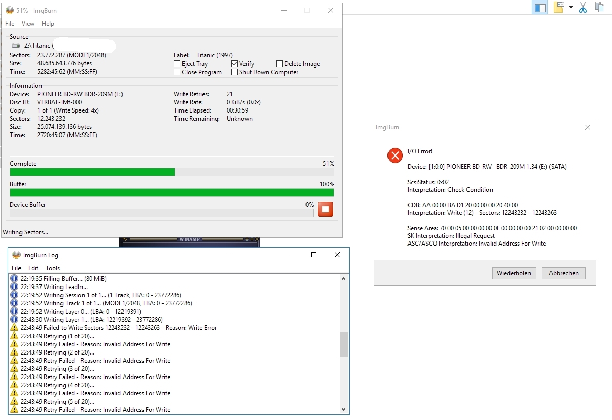

Ich hab mir jetzt Rohlinge von Primeon gekauft. Außerdem hab ich den SATA-Port auf dem Mainboard gewechselt. Leider dasselbe Ergebnis. Poste jetzt mal einen Screenshot.
Was soll man noch mehr machen? Rohlinge gewechselt, Brenner getauscht und Port umgesteckt!
