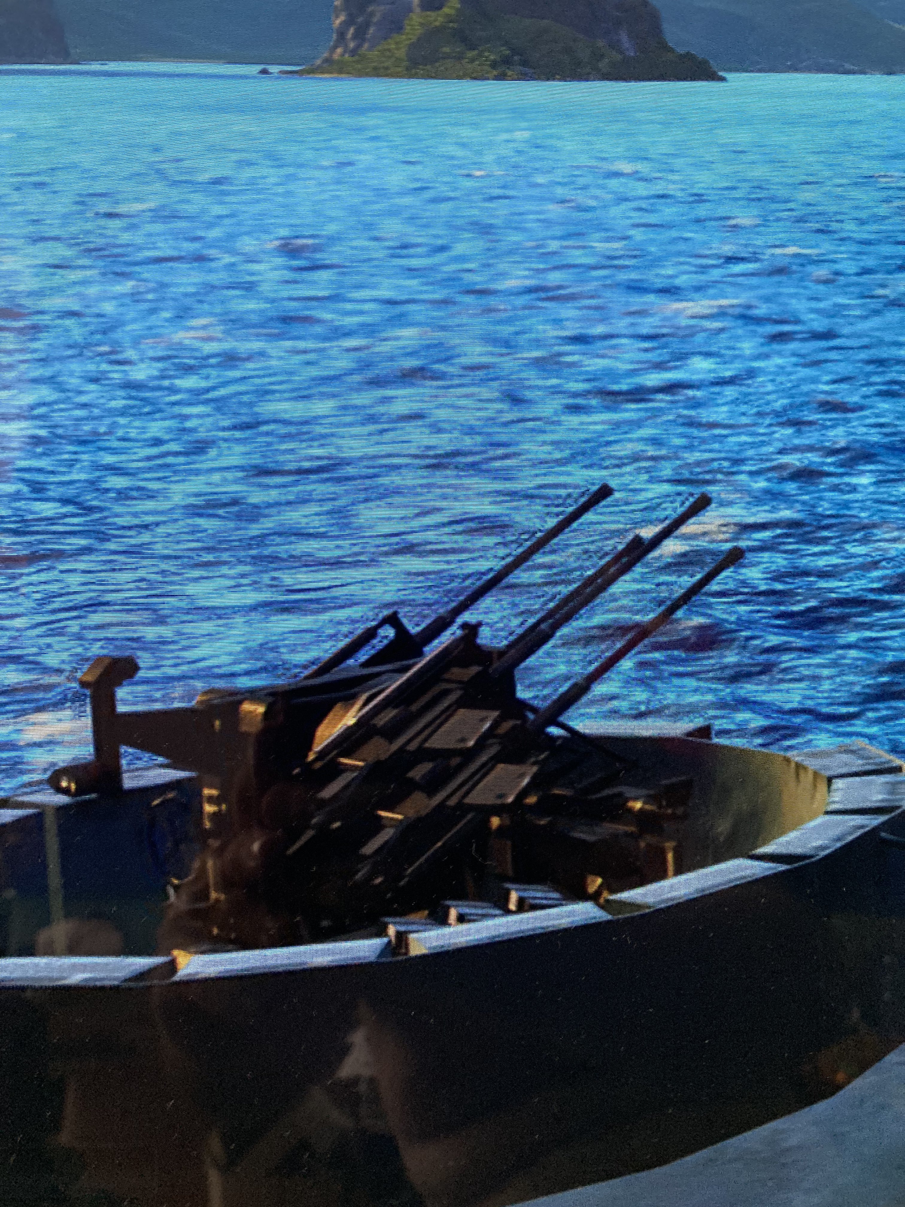

Habe meinen alten Monitor durch einen LG C1 ersetzt. Er hängt mit einem HDMI 2.1 Kabel an der RTX 3090. PC Siege Signatur.
Habt ihr Tipps wie ich das optimale rauskitzeln kann?
Derzeitige Probleme:
Beim öffnen/schließen von Anwendungen wird der Bildschirm kurz schwarz weil er HDR umschaltet.
Netflix/Videos haben kurze Ruckler ohne Tonausfall, dies tritt bei Spielen nicht auf.
In spielen habe ich Schatten: World of Warships sind Zb Geschütz verzogen im Wasser erkennbar als „Schatten“.
Bild hängt dran
Danke für eure Hilfe.

Nä, da passt was nicht.
Hast Du den Game Modus aktiviert und im TV Menü auch Gsync aktiviert, sowie im Treiber auch?

GSync ist an im Spieleoptimierer und Driver, wird als solches erkannt. 120hz eingestellt. Prim Sync aus.
Diese Schatten sehen so aus als kämen sie von der Frame-Interpolation, komplexe Muster wie Wellen- oder auch Flammenbewegungen verursachen hierbei gerne solche Störartefakte.
Durch die Verwendung vom Latenzoptimierten Game-Mode sollten solche Postprocessing-Sachen aber weitestgehend deaktiviert sein.
Kannst trotzdem mal in den Einstellungen schauen, was unter Motionflow bzw. TrueMotion oder wie immer das bei LG heißt bei dir drin steht.
Ansonsten von den Farben her am Filmmaker Mode orientieren, sofern du kein geeignetes Messequipment hast.

Ganzen LG Post Processing ist aus.
Kann das vll an Anti Alaising etc. liegen?
Du kannst du das Video als Anhaltspunkt nehmen: OLED Einstellungen XBOX
Ist prinzipiell weitestgehend Identisch.
Kann es sein dass es am Spiele Engine liegt?
Zb in IL-2 FB habe ich so etwas nicht bzw. fällt es nicht auf.

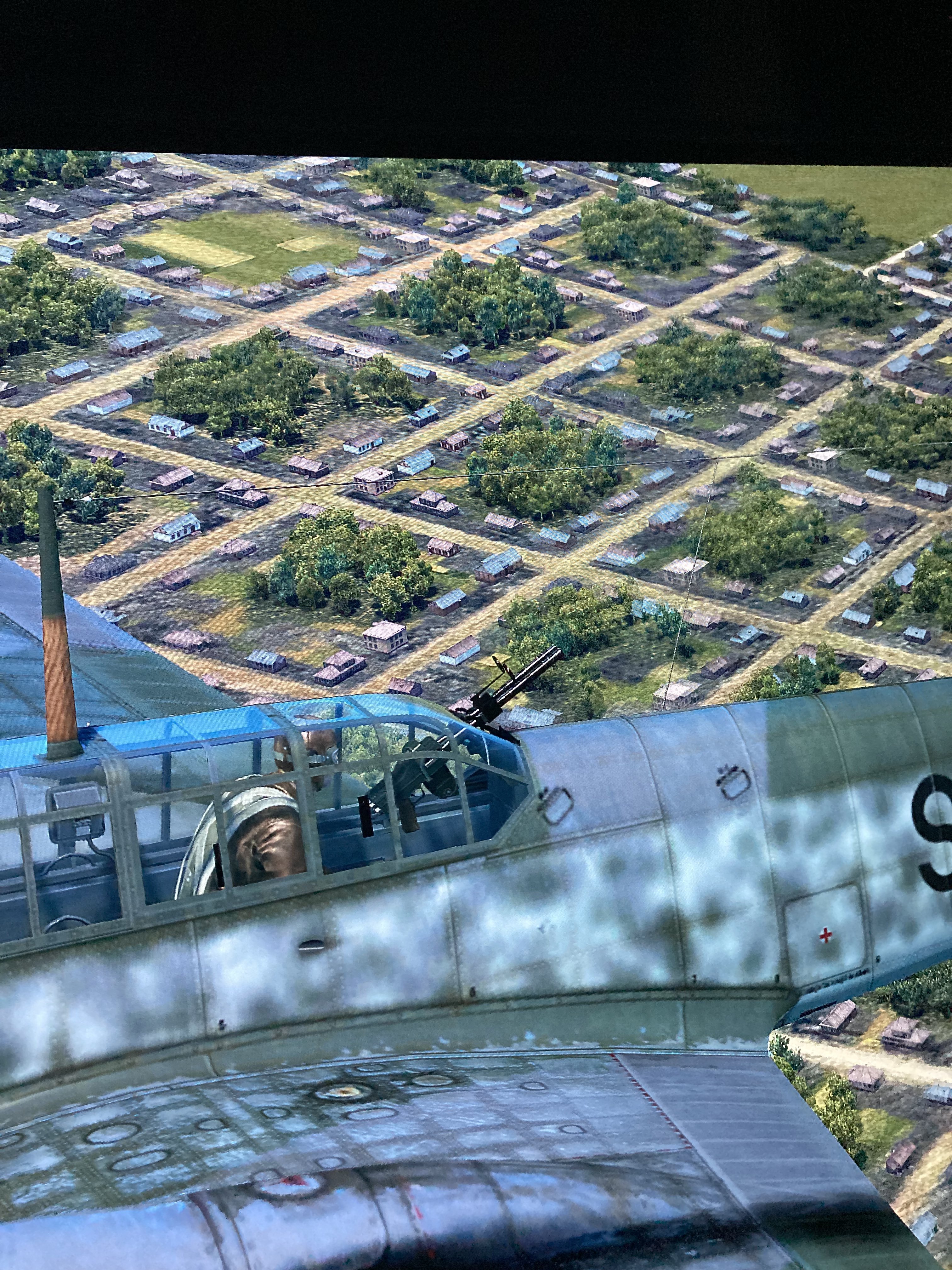

Im Dashboard den HDMI Eingang auf PC festlegen. Erst dann ist 4:4:4 möglich und dann werden diese Fragemte von Post Processing auch verschwinden. Könnte aber natürlich auch von der Engine selber kommen, irgendein Motion Blur.
