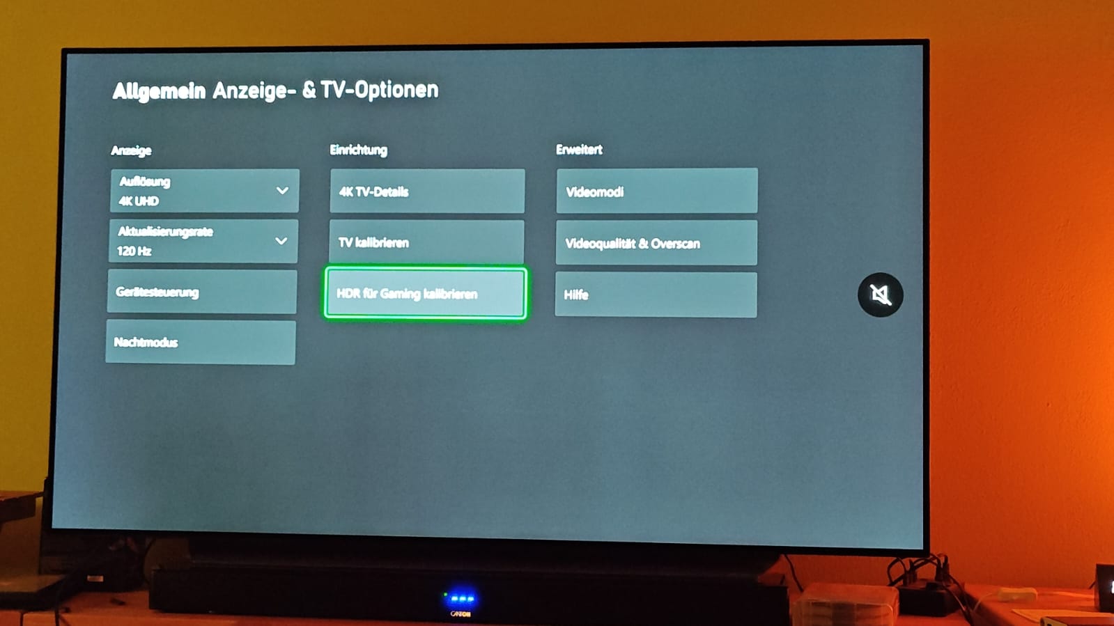

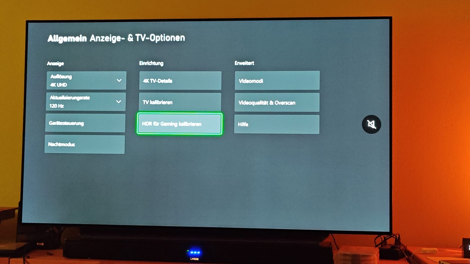

Außerdem habe ich das Problem, dass die XBOX nach dem Start manchmal den Fernseher nicht erkennt und nur mit 640x480 Pixeln auflöst. Nach einem Neustart der XBOX wird der Fernseher dann meistens richtig erkannt. Außerdem bleibt selten mal das Bild Schwarz bzw weg, wenn ich ein Spiel starte und auf HDR gewechselt wird. Auch bei Blue-Rays klappt manchmal die Verbindung nicht und ich muss die XBOX neu starten damit ein Bild ausgegeben wird. Es kommt auch vor, dass beim Abspielen von Blue-Ray der Fernseher immer mal wieder einige Sekunden kein Bild, aber nach wie vor Ton ausgibt.
Beim Flugsimulator sind Nachtflüge praktisch unmöglich, weil das Bild dann total flackert (immer etwas heller, dann wieder dunkler), dass liegt aber wohl am VRR, weil das den Gammawert beeinflusst falls die Framerate dropt. So habe ich das zumindest mal gelesen.
Nun ist der C1 angeblich mit Microsoft für die XBOX entwickelt worden und dennoch habe ich so viele Probleme. Ich bin mir nicht sicher ob ich lieber hier bei Fernsehern oder XBOX posten soll, da ich nicht sagen kann wer von dein beiden die Probleme verursacht. Ich würde aber auf die XBOX tippen. Bildeinstellungen am Fernseher und XBOX habe ich so ziemlich alle durch und kann mir nicht erklären woran es liegt. Vielleicht auch am HDMI Kabel?

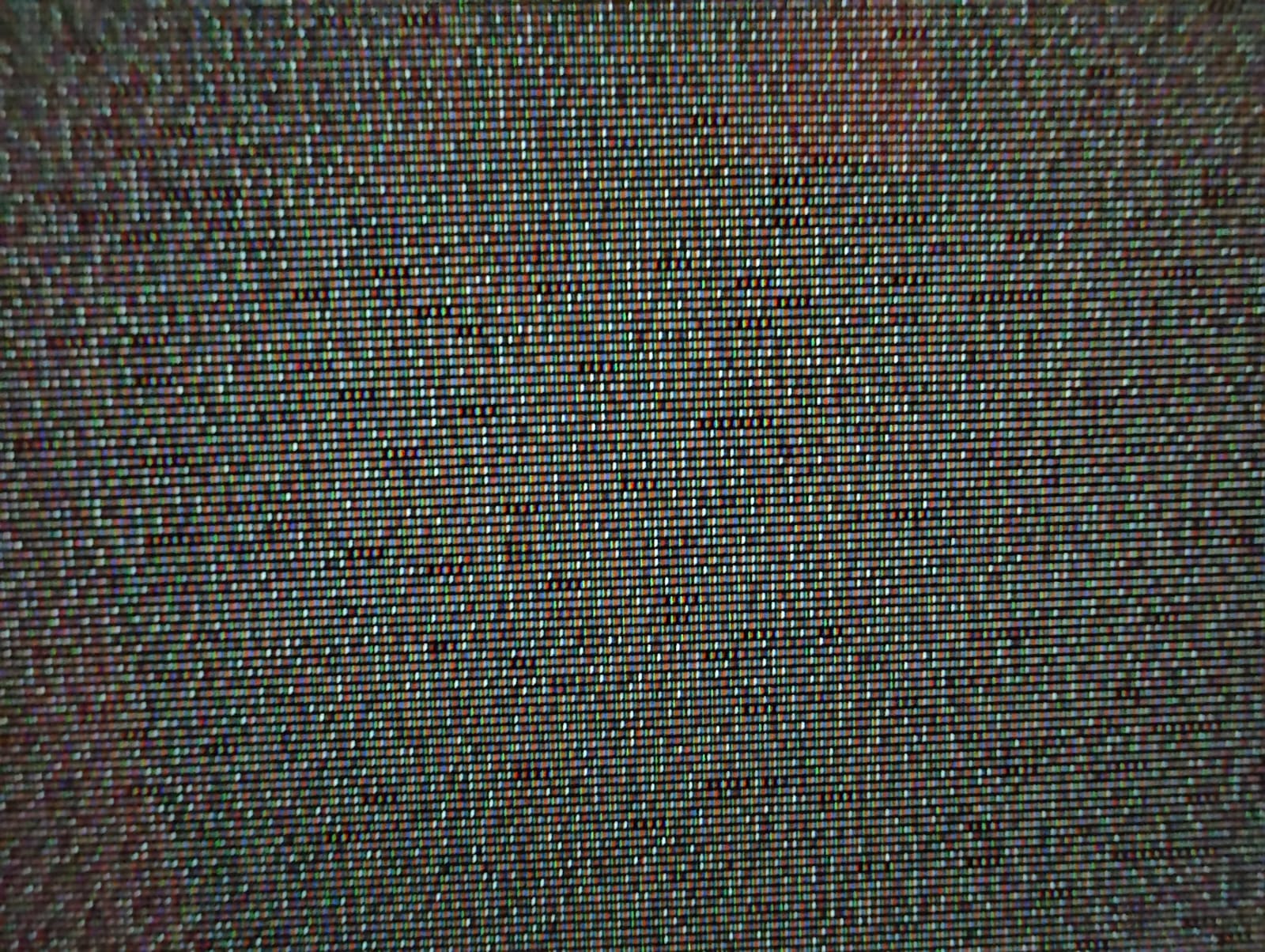

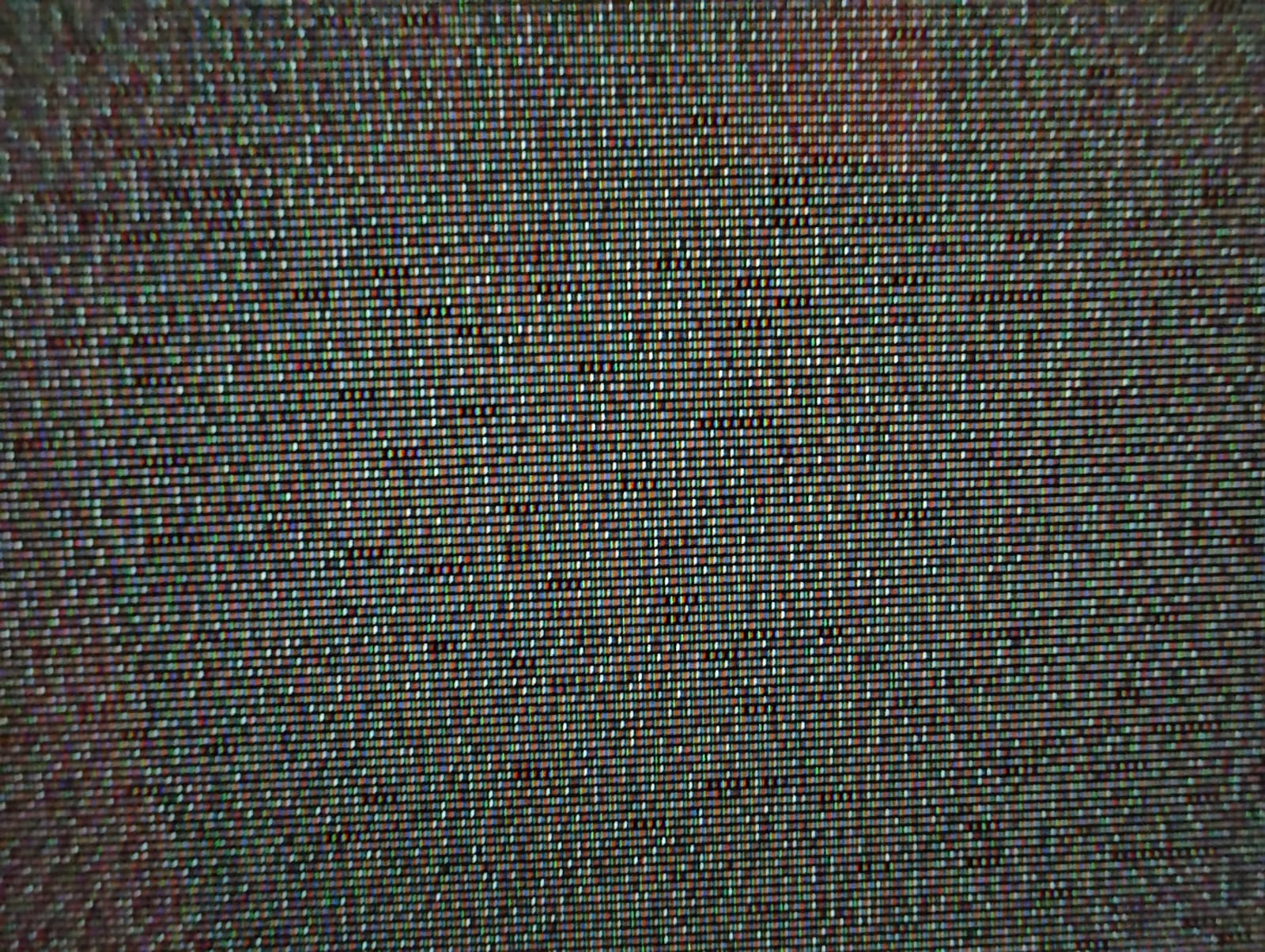

Nah fotografiert sehen die Pixel an den helleren Flächen so aus:
Nach weiterer Recherche insb. auch bei Reddit bin ich zu dem Schluss gekommen, dass dieses Verhalten bei OLEDs wohl normal ist und diese ein Problem mit sehr dunklen Bildern haben. Wenn man "uniformity oled" googelt findet man dazu weitere Ergebnisse.
