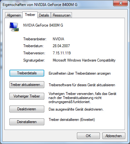

Nach der OS-Installation war der Standardtreiber von Windows für die Grafikkarte installiert, wo soweit alles lief, die Grafikkarte aber natürlich nicht voll ausgereizt wird. Die Installation des aktuellen Geforce-Treibers von NVIDIA ging auch ohne Probleme, der Rechner bleibt allerdings immer nach dem obligatorischen Neustart beim Willkommensbildschirm hängen und fährt sich richtig fest.
Im Abgesicherten Modus lässt sich Windows starten. Im Gerätemanager werden bei der Grafikkarte auch keine Fehler angezeigt. Dort bleibt mir nichts anderes übrig als den vorherigen Graka-Treiber wiederherzustellen.

@tomate: Vielen Dank! Der alte 64bit Vista-Treiber führte zum Erfolg.
Und wenn ich von diesem Treiber aus den aktuellen nvidia-Treiber installiere, funktioniert das ebenso. Kein Plan warum, aber es geht.
