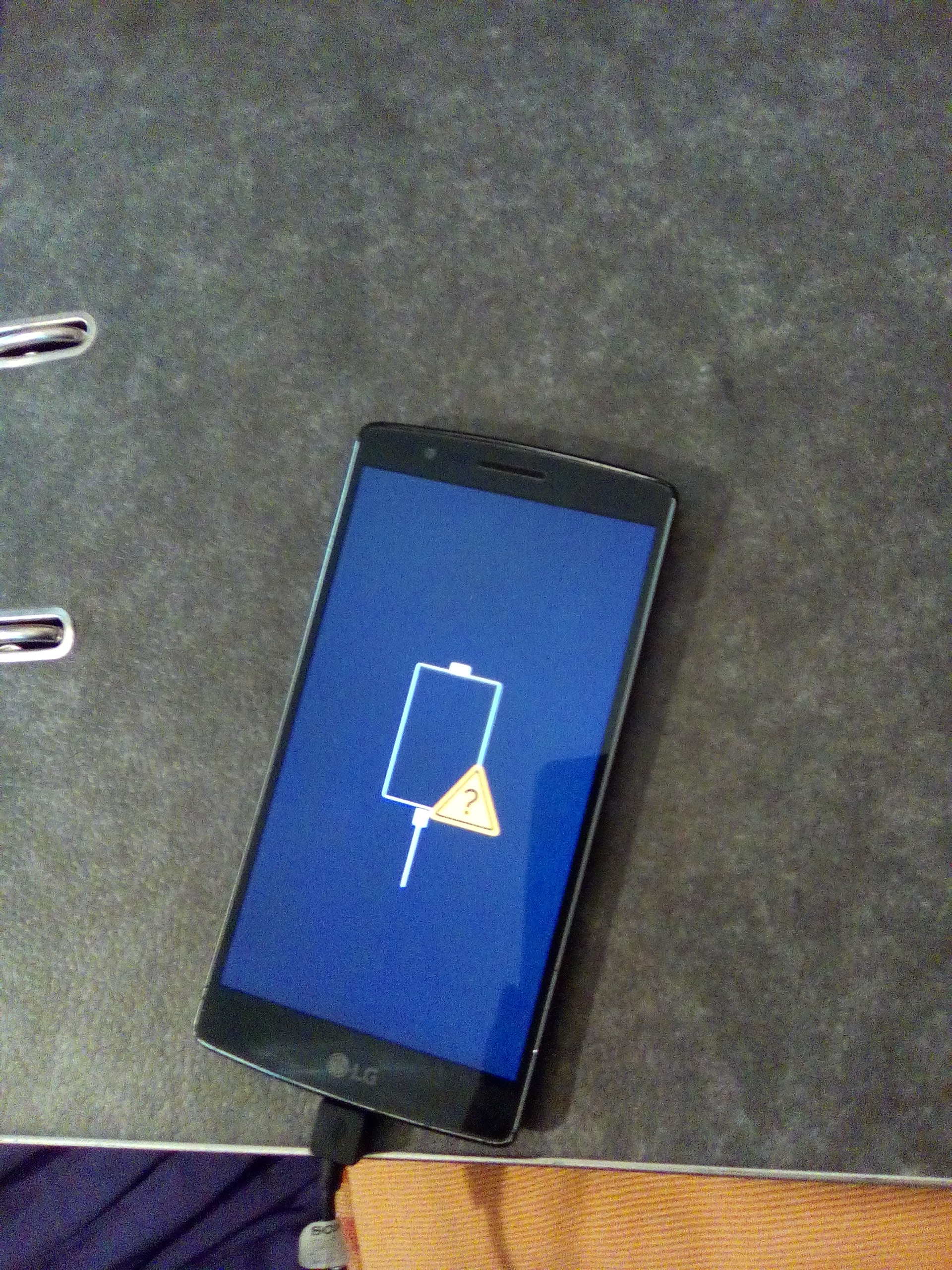

Bekomme diese Fehlermeldung seitdem das Handy ins Wasser gefallen ist. Es fährt nicht mehr hoch und lädt nicht mehr. Habe das Smartphone nachdem es baden ging geföhnt und konnte es daraufhin wieder benutzen. Der Trick funktioniert nun leider nicht mehr. Weiß jemand wofür die Fehlermeldung steht?
Und dein Föhn bläst bis ins innere des Smartphones? Die Variante ist genauso bescheuert wie der Tipp mit dem Reis, die Flüssigkeit im Gerät trocknet dadurch nicht und vermutlich hast Du damit dem Teil den Rest gegeben:daumen:
Das nächste mal schau Dir auf Youtube an wie man ein Smartphones öffnet und öffne es, reinige es mit Isopropanol und wenn keine Schäden erkennbar sind kann man einen Start versuchen, NICHT vorher! Auch nicht am Ladegerät aufladen wenn noch Wasser drinnen ist, das macht noch mal mehr kaputt :daumen:
Ist doch ziemlich eindeutig was das Symbol sagt, der Akku ist hinüber oder die Ladeelektronik oder beides oder die Hauptplatine hat einen weg, Dir bleibt nur das Gerät zu zerlegen, zu reinigen und zu schauen ob Schäden (z.B. Brandspuren) zu finden sind, falls nicht kauf einen neuen Akku und ersetz die Ladeelektronik (Teile gibt es auf eBay günstig zu kaufen und Tutorials auf Youtube), wenn das ganze danach immer noch nicht geht kannst Du das Teil in die Tonne werfen.
Gruß
Peter
Das G Flex 2 hat einen fest eingebauten Akku, du hast also ganz gute chancen, dass dir ein Kurzschluß irgend ein Teil geröstet hat.
Ja, der Akku ist fest verbaut, die Rückseite lässt sich aber ganz einfach entfernen und den Akku kann man, nachdem man die Ladeelektronik entfernt hat NOTFALLS mit einer flachen Messer-Rückseite entfernen, das ist bei dem Smartphone absolut kein Problem (Selber schon mehrmals gemacht).

Naja es ist gut 2 Monate her dass es ins Wasser gefallen ist. Danach hab ichs aufgeschraubt und die Einzelteile auf sehr niedriger Stufe trockengeföhnt. Der Fehler tauchte erst jetzt wieder auf. Dass da wohl irgendetwas durchgeschmort ist habe ich als Laie auch geschnallt. Die Frage ist nur was!

Bist du dir denn sicher dass es nur am Akku liegt?
Akku, Ladebuchse oder auch beides. Ja, Ich bin Mir sogar ziemlich sicher da Ich noch letztes Jahr in einer Handywerkstatt gearbeitet habe und viele Wasserschäden fixen musste (Wobei allerdings viele hoffnungslos durch Doofheit des Besitzers zerstört waren :D) bei denen sich der Akku nicht mehr aufladen ließ oder das Gerät gar keine Funktion mehr ausübte, in den meisten fällen half eine Isopropanol-Reinigung sowie ein neuer Akku und/oder eine neue Ladebuchse und da dein Flex 2 zumindest noch angeht stehen die Chancen sehr gut das Du ebenfalls mit wenig Geldeinsatz erfolg haben wirst :)
